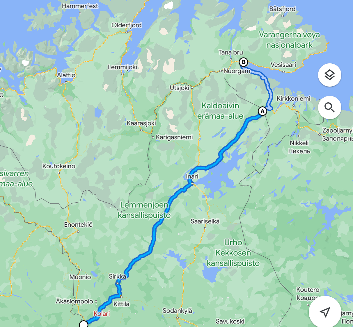

Nyt on suunnitelma muotoutunut sellaiseksi, että laivaan itseni pyörän kanssa Vaasasta Uumajaan, sieltä poljen Kolari - Näätämö - Varangerbotn - Nuorgam.
Jos ilmenee jo alkumatkasta, että ei tule onnistumaan, niin poljen Haaparannan kautta Kemiin ja sieltä junan kyydissä kotiin. Pohjoisempana ollaankin sitten Eskelisen varassa. Pitää vielä soittaa ja varmistaa että saan fillarin mukaan jos.
Googlemaps sanoo että tuo on pyörällä 2 päivän reissu :D
Viestit: 7856
Re: Keksi ite parempi otsikko (Pökön Paseo)

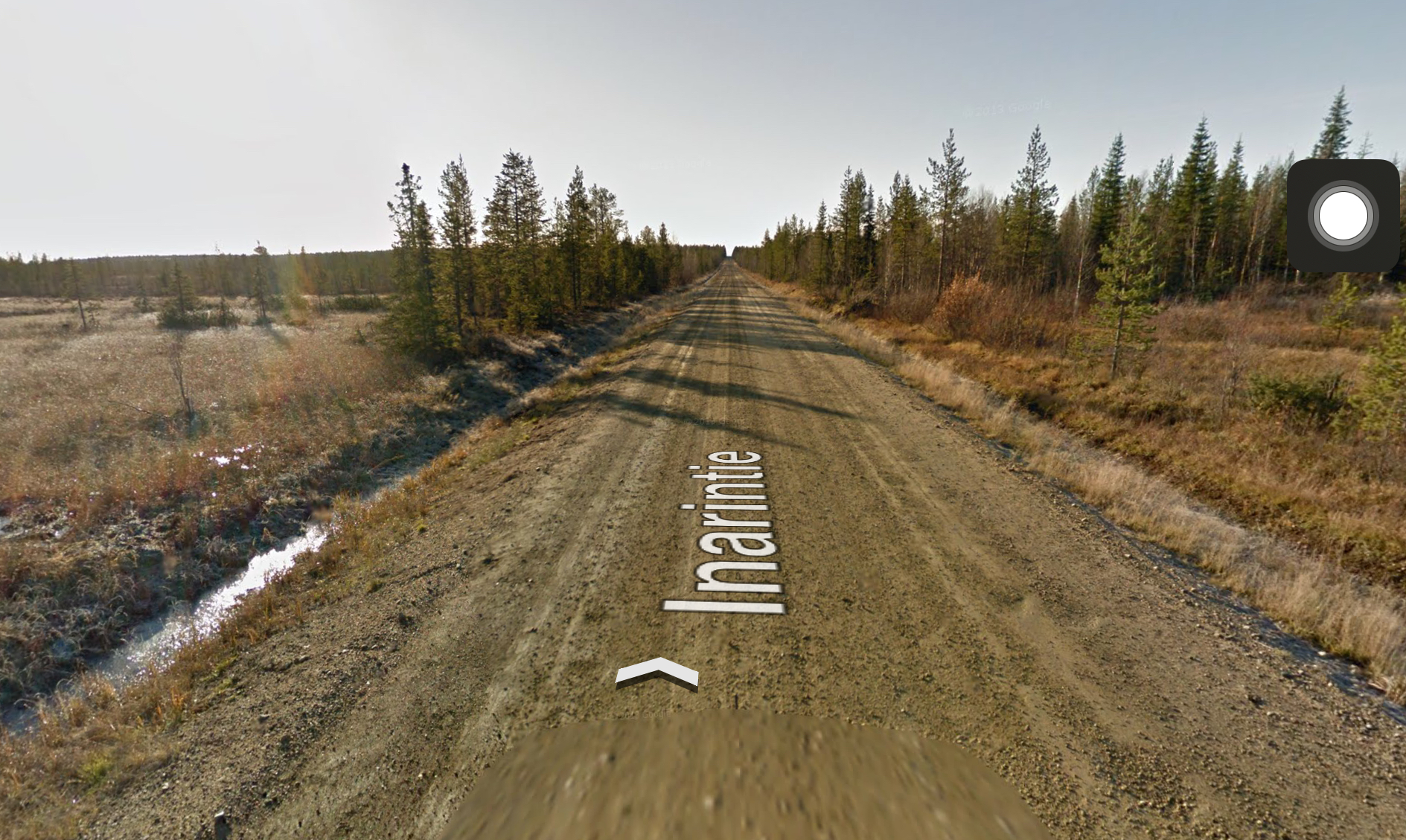

Kolari-Näätämö? Siis Sirkka-Pokka tien kautta? On ollut perinteisesti niin hirveässä kunnossa, etten autollakaan siitä kulje. Karkeaa irtosoraa ja nimismiehenkiharaa koko väli. Mutta ei kai siinä mitään, kovien jätkien valinta :D

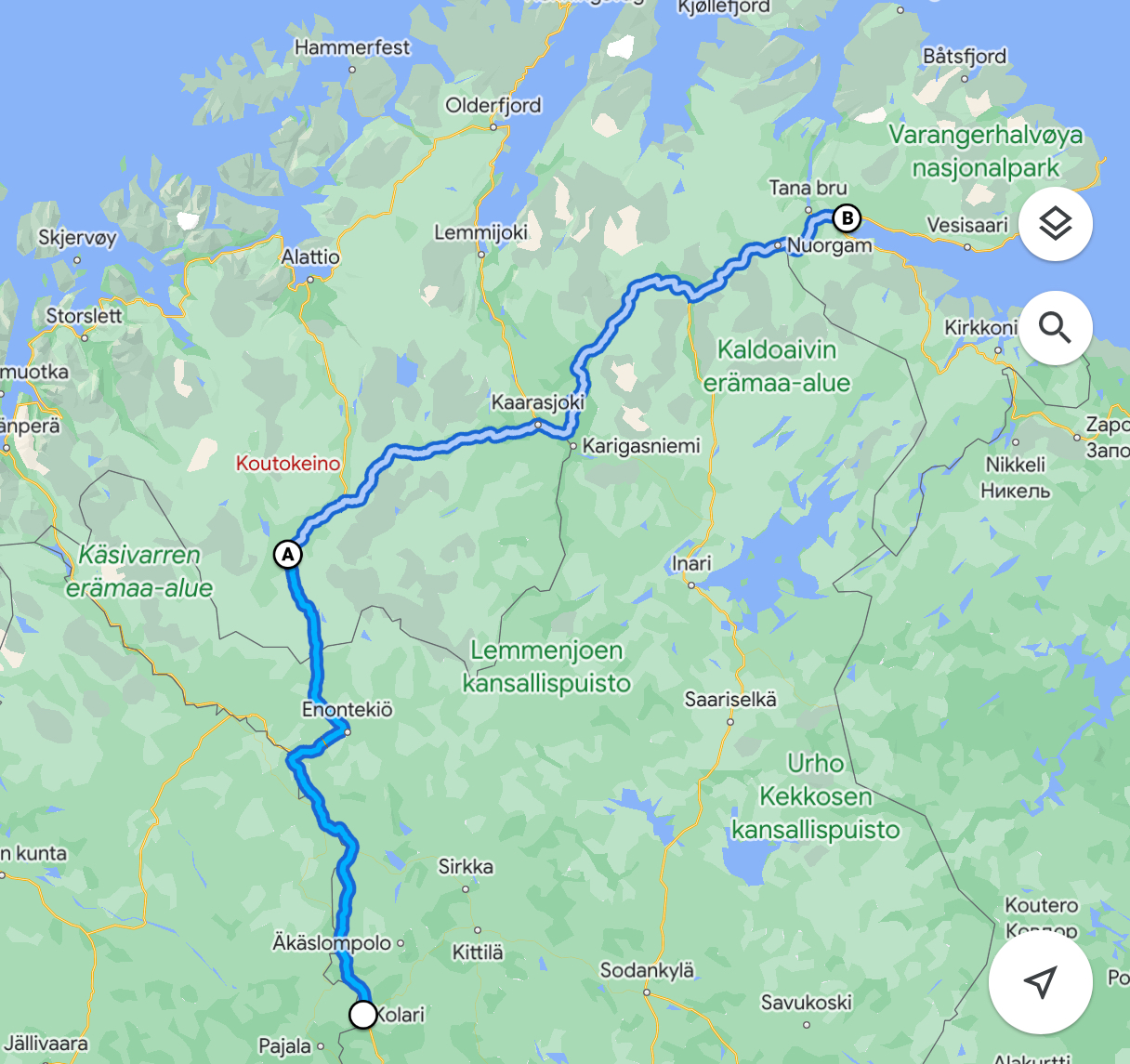

Esittäisin Kolari-Kautokeino-Karigasniemi-Nuorgan-Varagnerbotn reittiä. Asfalttia ja huomattavasti paremmat maisemat kuin Kolari-Näätämöreitillä. Toki jotain 60km pidempi, mutta ajallisesti veikkaisin samaa. Tenontie on hienoin kotimaan tie.

On tuota pokantietä tullut ajeltua ja kunto on aina samanmoinen arvoitus. Ei se koko ajan ihan paskana ole. Sen varrella on parikin tuttua kyläpaikkaa, joissa olisi poikettava sikäli kun maisemiin eksyn.

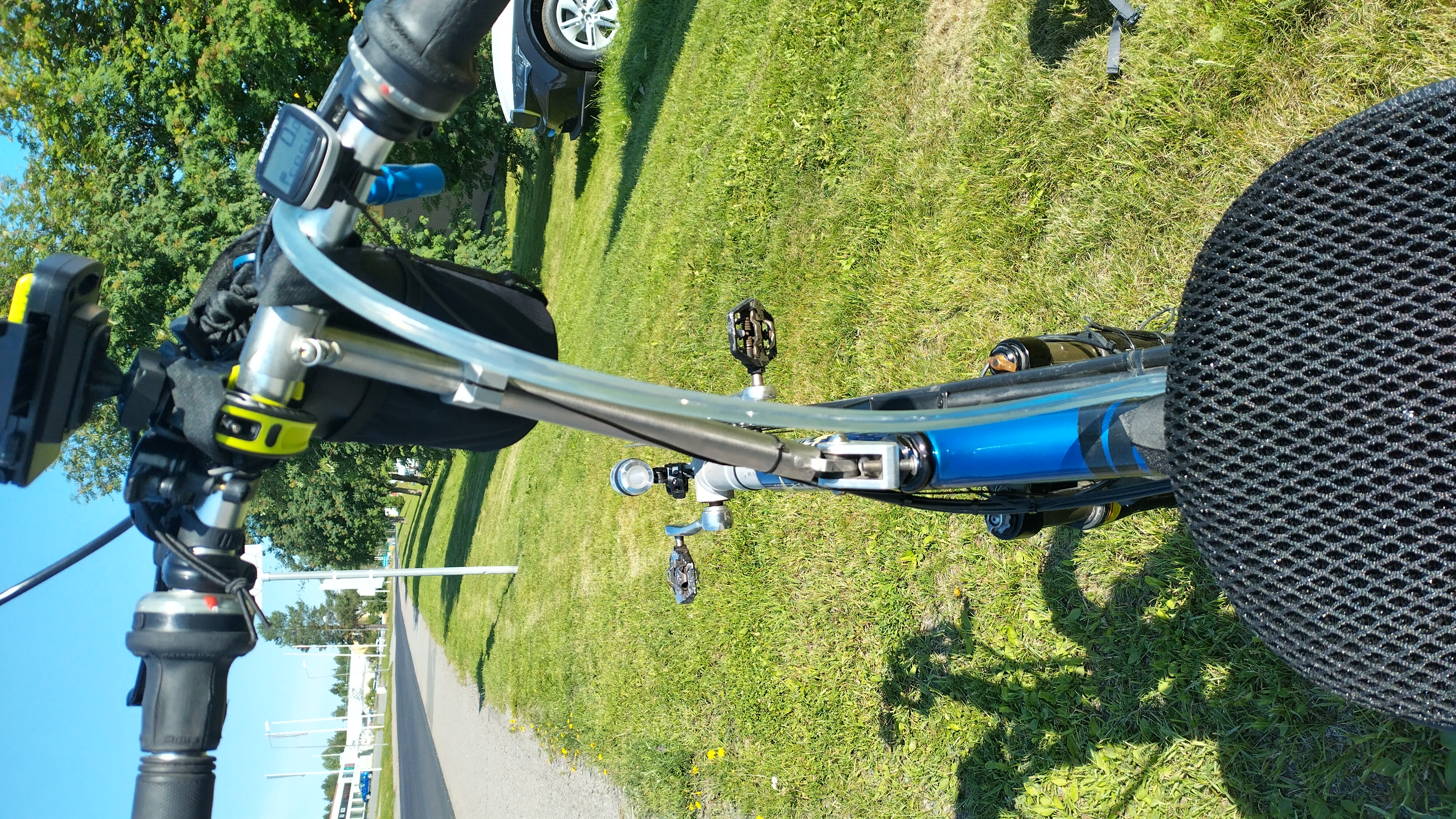

Risteykseen oli syystä tai toisesta syystä tullut tuommoinen yllärimälli arpakuution kokoista mursketta. 20 tuumainen eturengas taittui alta välittömästi soraa haistaessaan, pannutin ekan kerran tällä pyörällä ja ohjausvarsi vääntyi juuresta. Mutkalla tuo laippa joka on varsiputken päähän hitsattu. Nyt täytyy hetki miettiä elämää ja valintoja.

Yllä olevan itkuviestin kirjoittaminen vei 3x niin paljon aikaa kuin vian korjaaminen. En vääntänyt mutkaa suoraksi, tajusin että ton varren kulmia saa kuitenkin säädettyä parista muustakin kohdasta. Kompensointi onnistui vähintäänkin välttävästi

Hyvä ettet alkanut sitä väänteleen suoraan. Alumiini kun on arvaamaton materiaali murtumisen suhteen. Eihän juuressa näy mitään murtuman alkua?
Juur siksi meinasinkin aluksi, että onko nyt tekemätön paikka, kun ei tuota suoraksi voi vääntää. Murtumia koitin syynätä, mutta en löytänyt mitään. Ei ihan 100% luotto kuitenkaan. Syön nyt hampparin ja mietin sitten kuinka tästä eteenpäin

Hei, eikö tuo Nazscan ohjaustanko, kuten muukin pyörä ole terästä?
Ne mitä olen nähnyt ovat olleet rosteria
