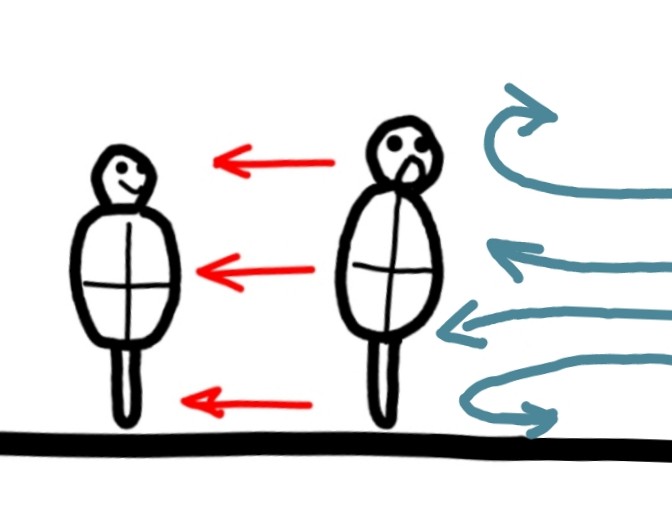

Mutta gyro ei suojaa suoralta siirtymältä. Kova sivutuuli saa siis koko ajoneuvon luisuun, mutta gyron ansiosta se ei kaadu. Tässä dramatisoinnissa katetun kaksipyöräisen kuski säikähtää yllättävää tuulenpuuskaa sivulta, mutta muistaa sitten että gyro pitää hänet pystyssä koko luisun ajan:
sivutuulen vaikutus gyropyörään.jpg (34.12 KiB) Katsottu 6655 kertaa

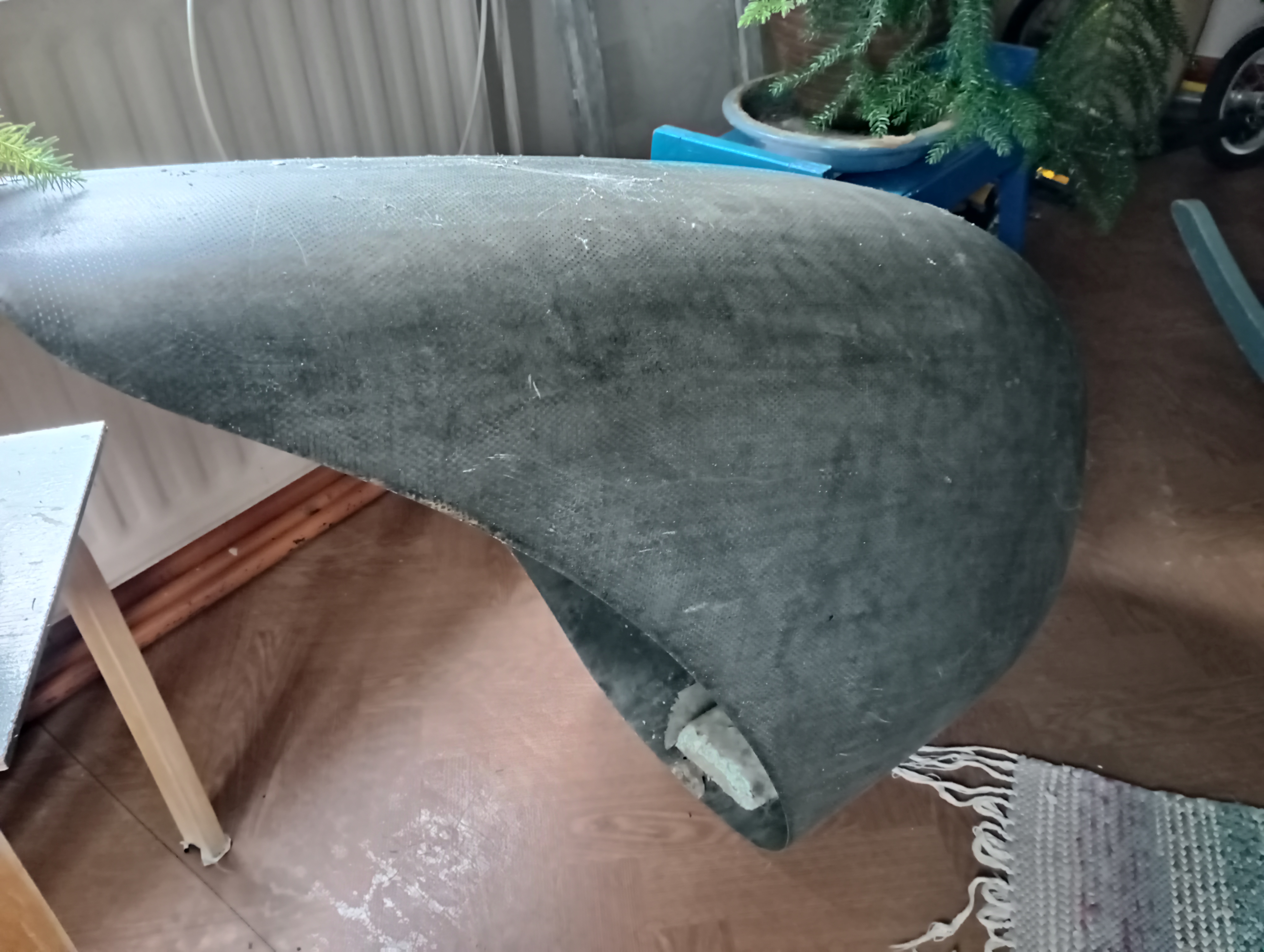

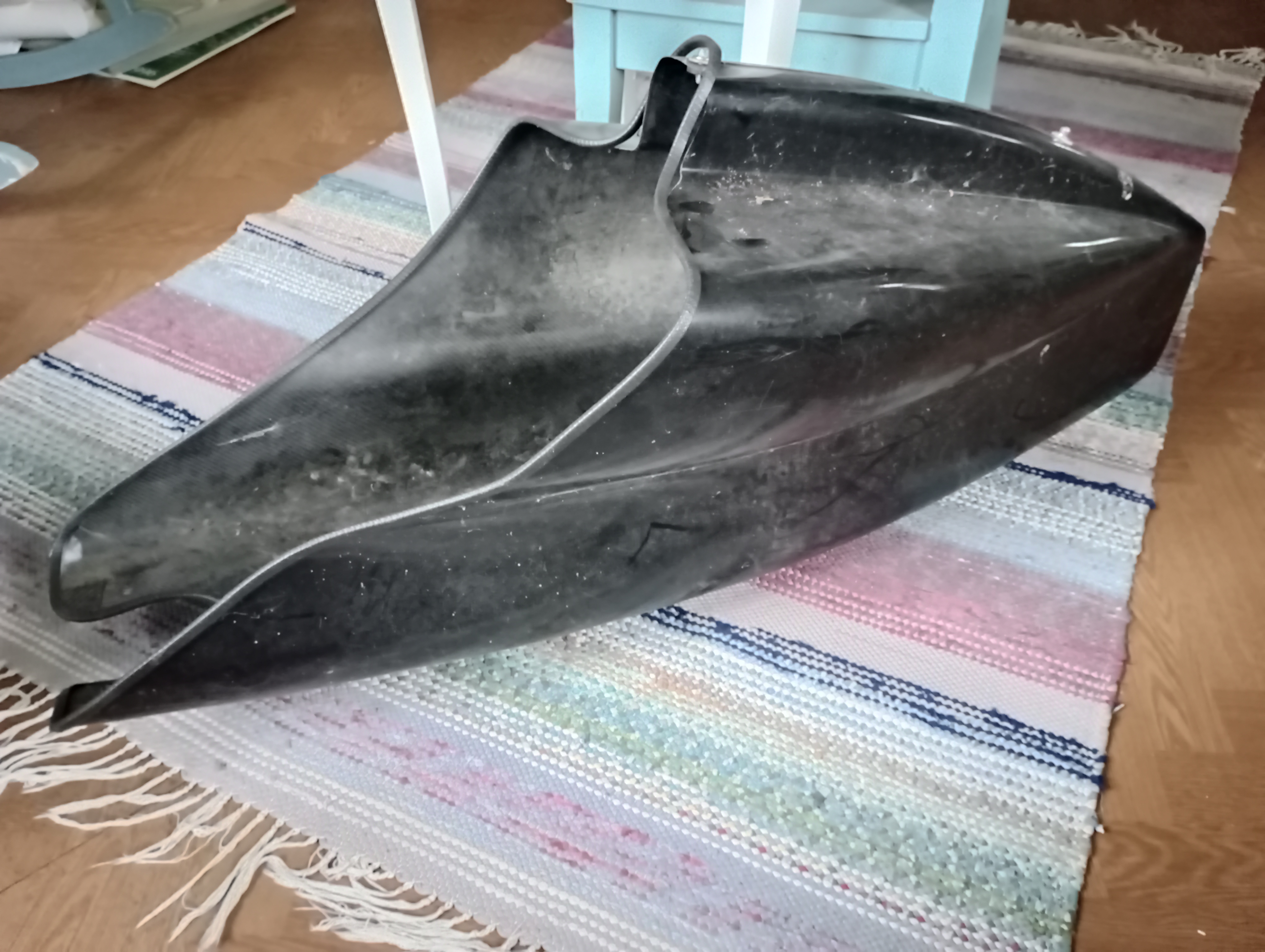

Tuommoset on nuo joutavat katteet jos kelpaa. Itteltä jäi rakentamatta pyörä näiden väliin.
Re: 2-pyöräinen nojakki Alastaron Juhannuspolkaisua varten
Ompas prameat, mistä nämä olikaan peräisin? Kiinnostaa kyllä...
En muista mistä tuli hankittua, luultavasti eri henkilöiltä ostin.Tieto varmaan löytyy tältä foorumilta.
