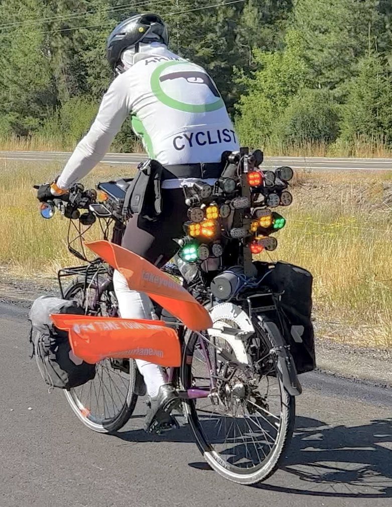

Ongelma ei siis ole havaitsemattomuus, vaan havainnon saattaminen aivoissa tietoisen toiminnan edellyttämään osioon. Tässä mielessä tuo janxin laittama kuva pyöräilevästä romukasasta ei auta havainnon hahmottamisessa tiedostettavaan muotoon. Aivo vaan ihmettelee, mitä helvettiä minä näen, ainakaan mikään liikenneväline tuo ei ole. Ehkä se on vain näköharha tai muu pikku-ukko. :|
