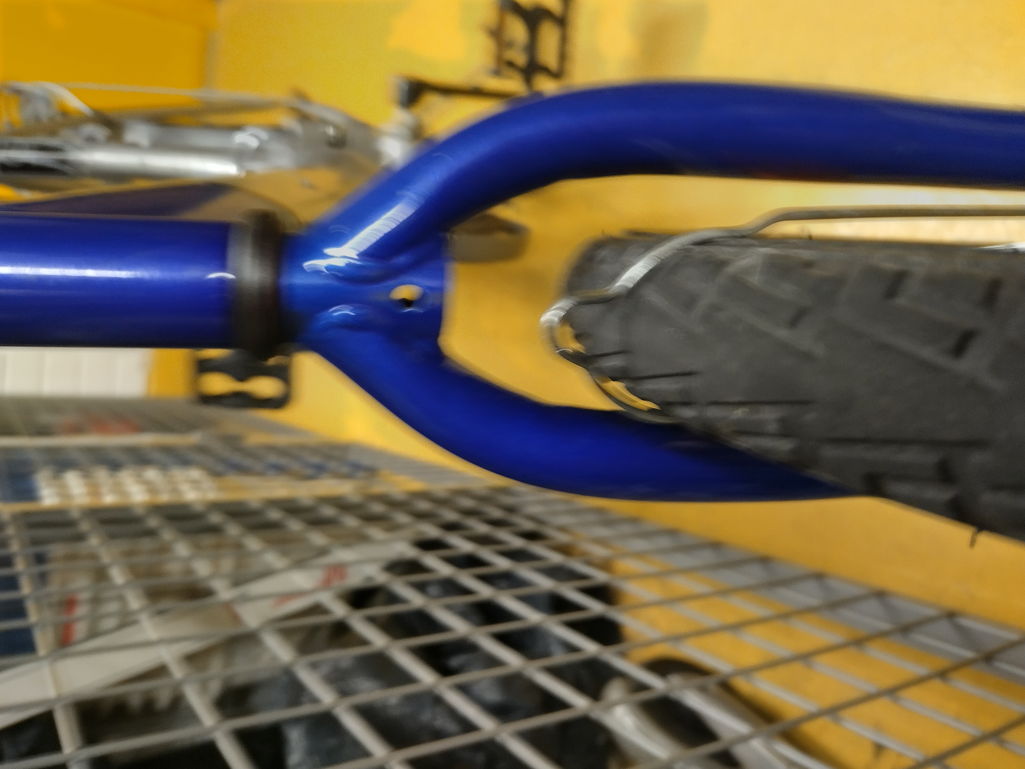

Lokasuoja on yleensä kiinni kahdesta kohtaa, lokarilangassa ja haarukassa. Haarukassa reikä, jossa lokari ollut kiinni.

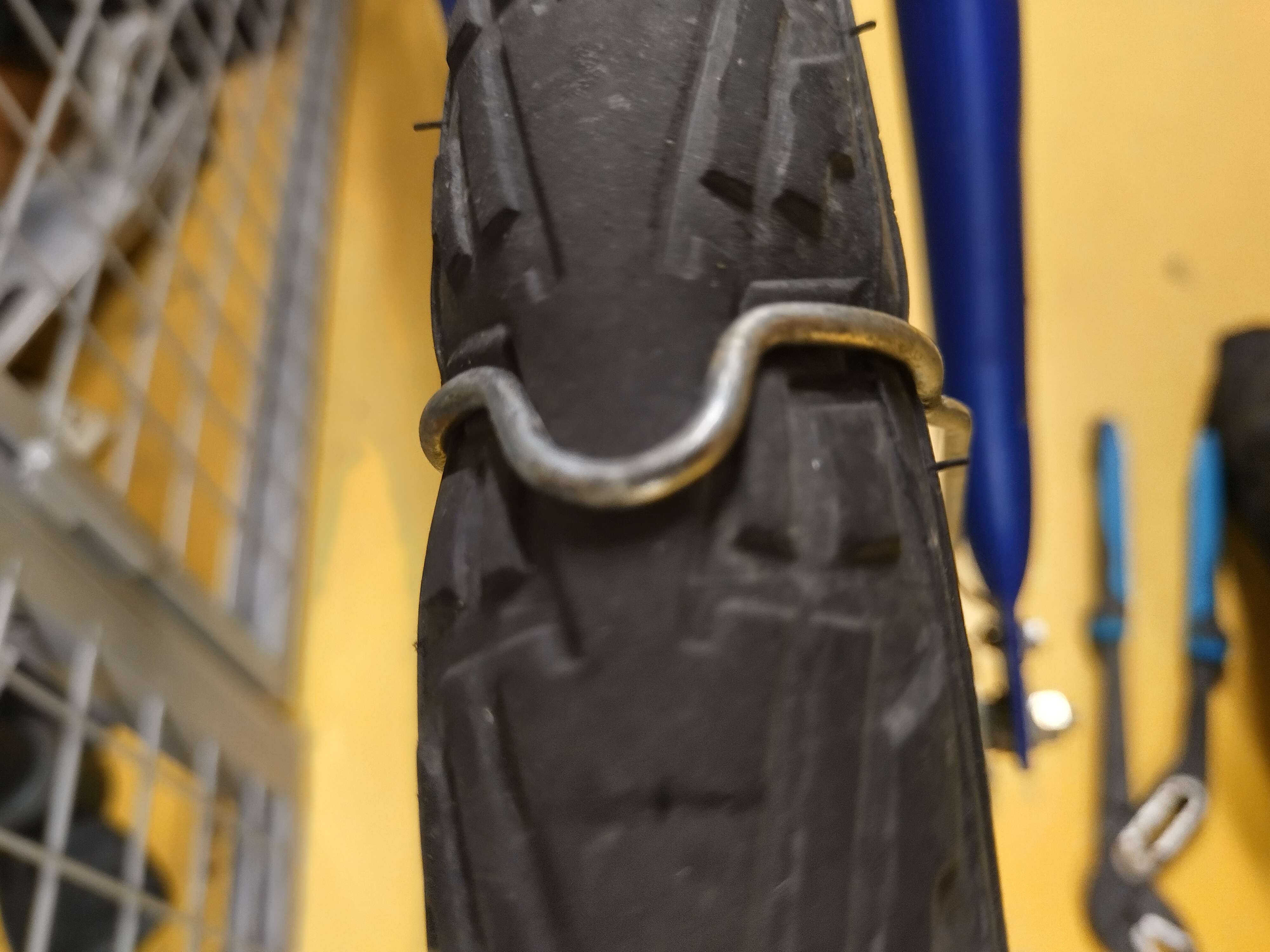

Voiko pyörällä ajaa ennen kuin on tuon lokasuojan kiinnittänyt takaisin tolleen että tuo lokarin pidike on irrallaan?
Viestit: 2016
Re: Ulkokumi tiensä päässä?
Mä en ajaisi. Iso riski että tarttuu renkaaseen, lukitsee renkaan pyörimisen ja aiheuttaa vaarallisen kaatumisen.

Eikös sitä pidikettä saisi irti, niin ei estä ajoa?

Härski kirjoitti: 25 Elo 2024, 17:15
Rengas ei pyöri taluttaessakaan oikein hyvin. Pihdeillä pitää varmaan levittää niin ettei pidike koske renkaaseen?
Viesti Kirjoittaja torneol »
Jos kyse on edellisellä sivulla olevan kuvan tapauksesta, niin kaksi mutteria auki ja ko. vänkyrän saa irti. Jos ei muuten mahdu, niin käytä eturengas irti.

Pitäskö tuon lokasuoja kiinnikkeen joka on renkaan keskellä tai haarukassa kiinni, pään olla kohtisuorassa pidikkeen jatkeena ja sitten lokarin reiän läpi? Eli onko se taipunut ja pitää vääntää takaisin suoraksi?
ki
Viestit: 798
Viesti Kirjoittaja ki »
Tälleen?
