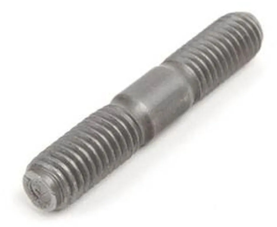

Ehdottomasti tuo olisi ollut pinnapultin paikka. Varsinkin, kun kierteet jäävät matalaksi olisi paljon parempi kiertää pultti ensin kunnolla pohjaan ja vasta sen jälkeen kiristää mutterilla toisesta päästä laturi paikoilleen. Tuo on ihan selvä juttu, että tuollainen rakenne hajoaa, kun sitä pulttia availlaan ja kiristetään siinä lohkon kierteessä moneen kertaan. Pultti jää helposti löysälle, jolloin laturi pääsee elämään lohkossa olevaa kapeaa tasausta vasten ja alkaa taivuttaa pulttia, joka lopulta väsyy poikki. Varsinkin noin käy, jos tuonne lohkon ja laturin väliin jää maaliknööli, tai muuta paskaa. Ärsyttävän vähällä pilattu rakenne. :x
Moottorihommissa rakenteet pitää suunnitella ymmärtämättömiä asentajia varten. Siksi tuo kaksipuoleinen asennus on paljon parempi, vaikka oikein tehtynä yksipuoleinenkin olisi kyllä kestänyt yhtä hyvin. Yksipuoleinen pitää olla niin tiukalle kiristetty, ettei laturin asennustaso yhtään keiku lohkoa vasten. Jää tavalliselta asentajalta tekemättä kierteen puhdistus, rasvaus ja momenttiavaimella tehty kiristys. PInnapultin kanssa se olisi jotenkin onnistunutkin, mutta lohkon kierteeseen kertyy jokaisessa asennuksessa paskaa ja se lakkaa tuottamasta kunnollista pulttivoimaa, vaikka momentti onkin riittävä.

Pitääkö siis ettiä tuohon pinnapultti?

Sain laturin paikoilleen ja koekäytössä pelas ok. Ehkä tuolla loppukesän ajelee, talvella vois askarrella toisen tukipisteen hänelle. Kiitos neuvoista :mrgreen:

Kierretangon pätkä käy jos ei ole pinnapulttia. Tarkistaa vaan että lujuusluokka on 8.8.

Onkos se nyt sitten tavallinen pultti, vai laitoitko pinnapultin / kierretangon. :?

Tavallinen löyty hyllystä, siksi se.
