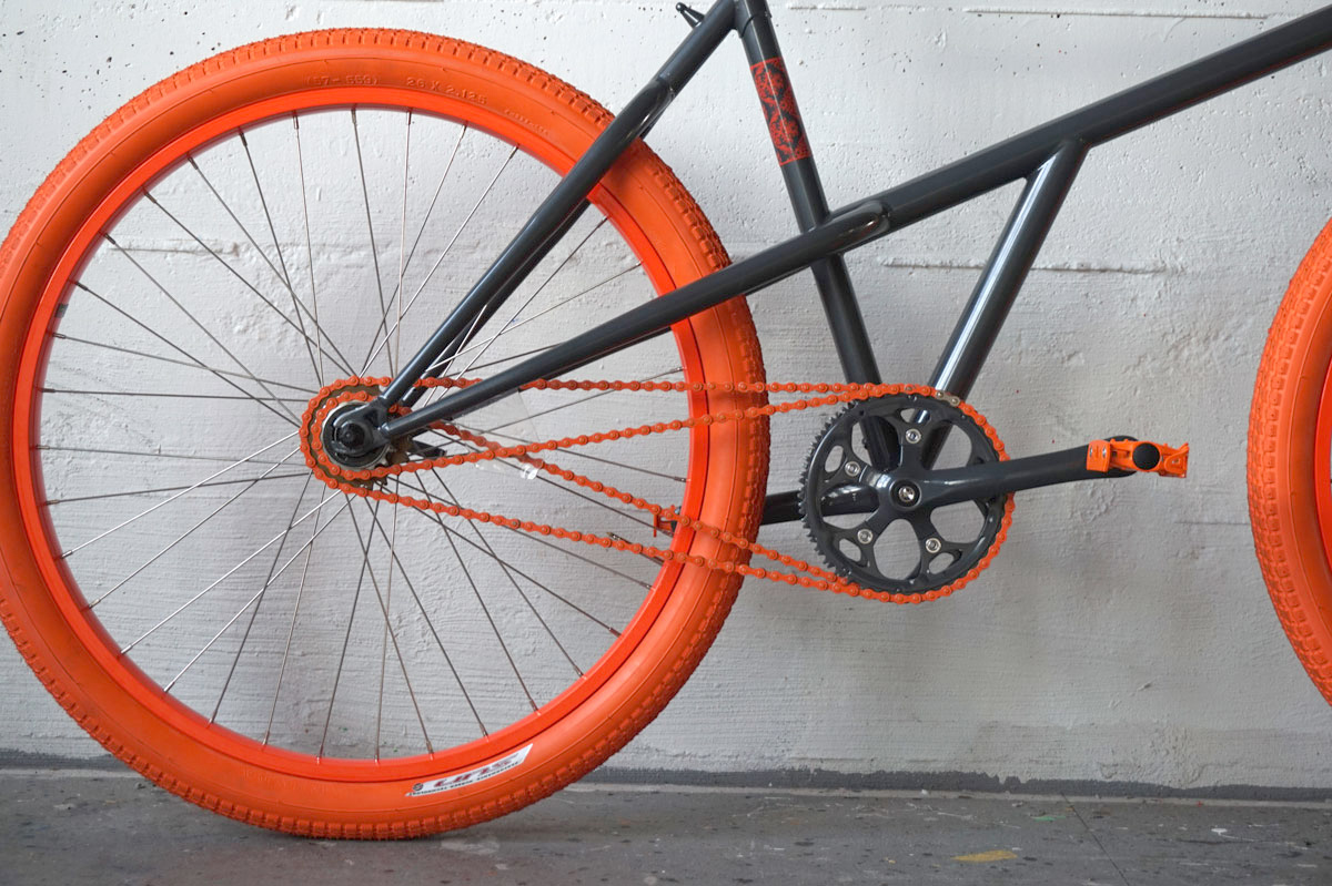

Re: Välitykset
Laitetaanpa retrodirect tähän muistutukseksi. Kaksi vaihdetta ilman vaihtajia.
Viestit: 1243
Re: Välitykset
En meinannut aluksi tajuta, mutta sitten katsoin videota pidemmälle. Miltähän tuntuu polkea takaperin yhtään isommalla voimalla :?
Viestit: 7888
Re: Välitykset
Kokeile. Ketju vain ristiin nykyisessä pyörässäsi.
https://www.retrodirectbike.com/
Tällä foorumillakin löytyy retrodirect hakusanalla juttuja. Työkaveri yliopistolla sellaisen rakensi. Ihan hyvä pyörä muuten, mutta yllättävän paljon haittaa, ettei tuota ole mahdollista työntää yhtään takaperin. Takapyörä on taaksepäin lukossa, kun ketju eturattaan molemmilta puolilta menee takarattaan yläpuolelle. :shock:
Toinen ongelma tuossa on, että takaperin pidempiä periodeja polkiessa polkimen kierre pyrkii aukeamaan ja polkimet putoavat pois. :shock:
Tässä yksi noista "retrodirect" linkeistä. https://www.nojapyorafoorumi.fi/viewtop ... 271#p12271
