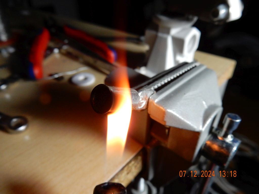

Jouluinen kuva Anderson liittimen tinauksesta (tai uuden vuoden henkinen?) Takkasytkärissä riittävä teho, mutta hieman nokea muodostuu ulkokuorelle.

Yksi liitinjohto meni poikki, kun vedonpoisto-osan ruuvit löystyivät, niihin kannattaa laittaa nylokit. Isotehoisella kolvilla tinaaminen oli todella helppoa, piti vaan odottaa että kolvi ekana lämpeni, sitten liittimen tinat sai sulamaan nopeasti. (Weller 80W Halo)
