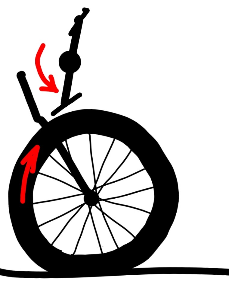

Eikö tämä olisi paha tilanne, jos poljin tulee liian lähelle rengasta, rengas imaisee polkimen mukaansa ja koko paketti kiilautuu lukkoon?
Pitää siis minimietäisyyden renkaan ja poljinkeskiön välillä, ja mitä taaempana keskiö on, sitä suurempi ohjauskulma saa olla ennen kantapään osumista renkaaseen.

En oo kuullu kiilautumisesta niinkään vaan ihan se ettei etupyörä käänny sinne asti mihin tarvii että saat pidettyä tasapainon pyörän päällä ja kaadut sen takia.
Kumi antaa varmasti periksi tuossa tilanteessa ja ohjauskulma on jo niin suuri, ettei vauhtia ole kuin kävelyvauhti.
Olen eri mieltä, kammen tai polkimen osuminen renkaaseen voi johtaa jopa kaatumiseen. Mieti vaikka että väistät jotain äkisti. Kumin jousto ei siinä auta mitään. Mielestäni kiilautumisvaarakin on olemassa, niin että kampi lukitsee renkaan. Omien kokemusten perusteella kantapäät kyllä osaavat väistää.
