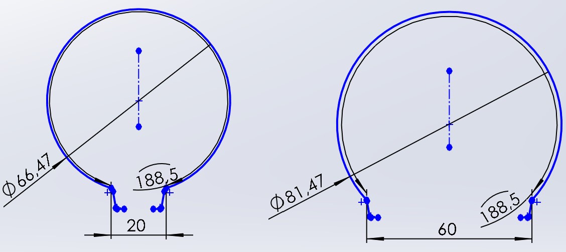

Liioiteltu esimerkki. Jos kuusikymppiseen renkaaseen tehdään 40 mm aiempaa 20 mm vannetta leveämpi vanne, muuttuu ympärysmitta 60 x pii + 20 = 208,5 muuttuu 60 x pii + 60 = 248,5, mikä suurentaa renkaan leveyttä vain 208,5/pii = 66,3 ja leveämmällä vanteella 248,5/pii=79,0 eli renkaan kokonaisleveys nousee vain 12,7 mm. Eli nappuloiden kulmat muuttuvat todella vähän. Paljon vähemmän kuin muuttuvat rengaspaineita muutettaessa.

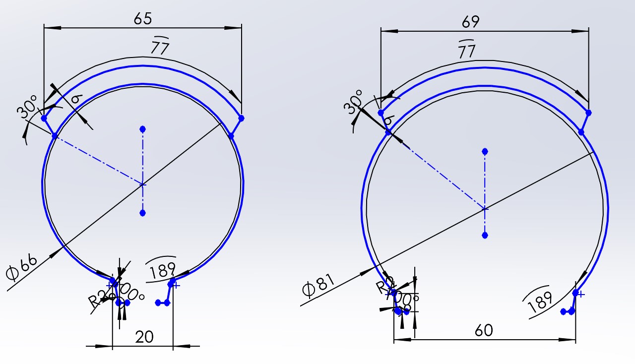

Tuohan tuossa laskussa nimenomaan olikin ideana. Renkaan poikkileikkauksen pituus pysyy vakiona ja siihen reunalankojen väliin sijoitetaan eri levyiset vanteet. Pohdinkin, että saako tuosta selvää ilman kuvaa. Tässä kuva, jossa tuo laskelma on piirrettynä mittojen kanssa. Tuleehan siihen osamillejä vihrettä, kun tuo vanteen leveys oli tuossa edellä laskettu kaarta pitkin, muttei taida tässä haitata.
Tuo kuva kyl havainnollistaa sen hyvin miltä rengas näyttää vanteilla jotka edustaa rengas leveyden molempia ääripäitä kun tou rengas on arviolta n. 70mm "optimi" vanteella joka ei ole liian kapea asennettavaksi 60mm vanteelle, mutta on lähellä rajaa. Muista että tuohon voisi piirtää nappulat jotka on keskitetty ja n. 1/3 koko renkaan reinalankojen välisen kaarenmitasta. Reunimmaisten mappuloiden reuna voi tulla äkisti vastaan kun alkaa asentamaan kovin yli leveälle vanteelle joka tuottaa mielenkiintoisia ajo-ominaisuuksia.
Aikasemmi tuomani nappuloiden kestävyys ei kyllä ole yhtä paha kuin kuvittelin vaan ongelmaksi muodostuu nappulaisen kuvion loppuminen kesken kantatessa.
55mm leveä, eli 2,2" rengas on mitattuna 135 leveä ja kuvio on 55mm leveä ja n. 3 mm korkea. Voin illalla piirtää sen noilla vanteilla kuvion kera havainnollistavat kuvat kun oli puhe niistä liian leveistä vanteista.

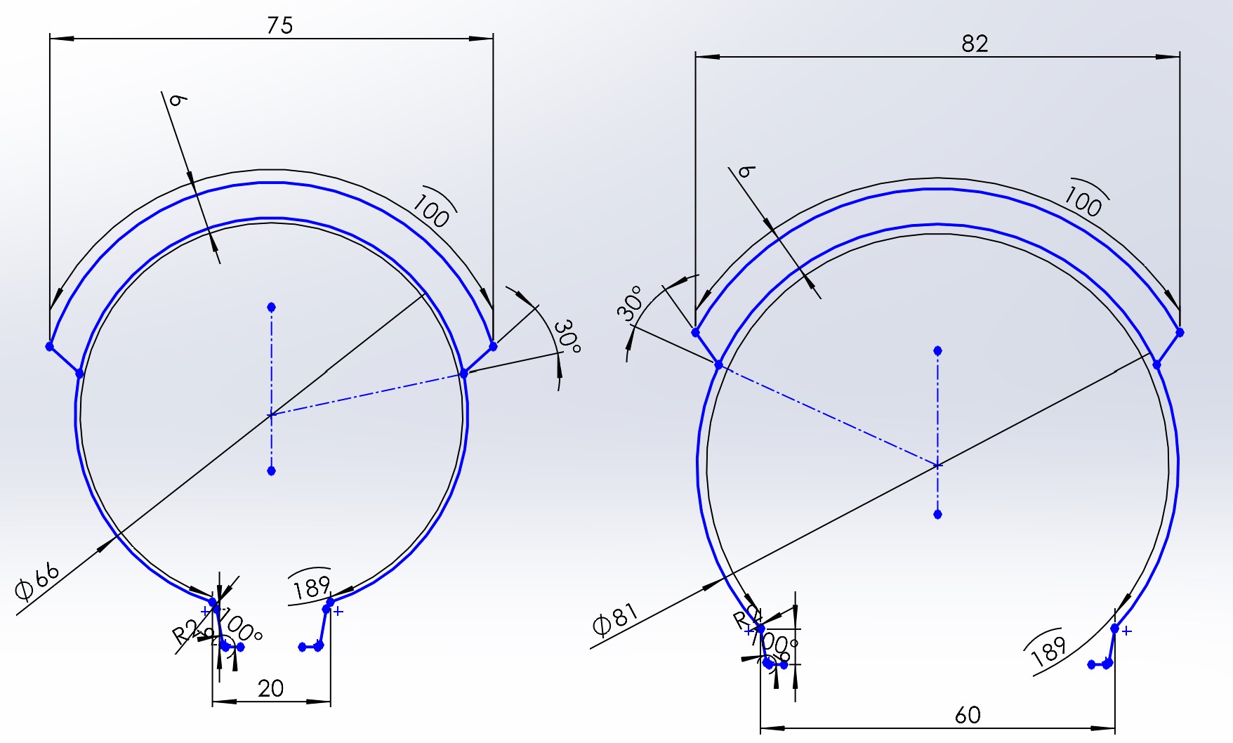

Tässä vielä nappuloiden viemän tilan vaikutus.

Menit ja piirsit nappulat vaan aivan liian leveälle. Kuten tuossa minun mittaamassa renkaassa nappulat peittää vain n. renkaan "normaalin asennus leveyden". Eli tuon sinun esimerkki renkaassa 77mm (prosentteina oikeasta renkaasta mitattuna), ei 100mm kuten laitoit kuvaan. Täytyy aamulla yrittää muistaa piirtää tuo oikean renkaan mukainen kolmelle vanne leveydelle 20 , 40 ja 60mm

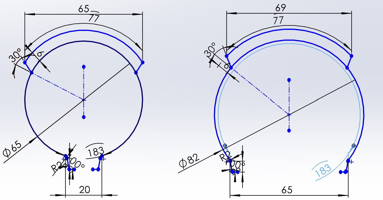

Minulla on itselläni tuollaiset kauemmas sivulle tulevat nappularenkaat, joista jouduin vuolemaan sivunappulat pois, kun eivät mahtuneet haarukkaan. Nyt on sitten 77 mm nappuloita. :)
Tipsta näkee nyt hyvin, miten vähän isollakin vanteen leveyden muutoksella renkaan leveys ja kontaktialueen muoto muuttuvat kovin vähän. 40 mm vanteen muutos leventää rengasta 15 mm ja nappulaosuus vain hieman loivenee kaareltaan. :|

Tuohan riippuu siitä, millä vanteella se renkaan nimellinen 65 mm on määritelty. Tämä livam rengas on 20 mm vanteen sisämitalle asetettuna 65 mm leveä ja 65 vanteella 82. Ketjulinjan siirtymää tarvitaan siis 82-65=17, josta puolet ketjupuolella eli 8,5 mm.
