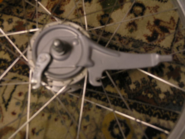

Meinasin syksyn kurakeleille laittaa tämmösen kiekon jossa on rumpujarru kun levyssä kirskuu hiekka
Tuohon on varmaan oma vaijerisysteeminsä olemassa ? Kiinnitetäänkö tuo pitkä "kampi" runkoon kuten normi jarrukammetkin ?
Ehkä tuon saa askarreltua tavallisesta jarrusysteemistäkin.
Re: pw1
Lähetetty: 25 Marras 2011, 23:17
Muistaakseni (70-luvulta) tuo pitkän kammen päässä oleva tappi oli vain klemmarin alla haarukassa kiinni. Vaijeri kulki sitten tuon kiinteän kammen tyvessä olevassa puolipyöreässä urassa olevan poikittain läpiporatun pyörötangonpätkän kautta tuohon kääntyvään vipuun. Pyörötangossa oli sorvattu ura, joka sopi tuohon tukivivun koloon. Toimii liikematkansa puolesta todennäköisesti normaaleilla jarrukahvoilla. Itse tekisin tuon vaijerikuoren tukipalikan jatkomutterista ja ruuvista, jollei sorvia olisi käytössä. Jatkomutterin läpi poikittain reikä, joka on puoleen väliin vaijerikuoren paksuinen ja sitten vaijerin paksuinen.

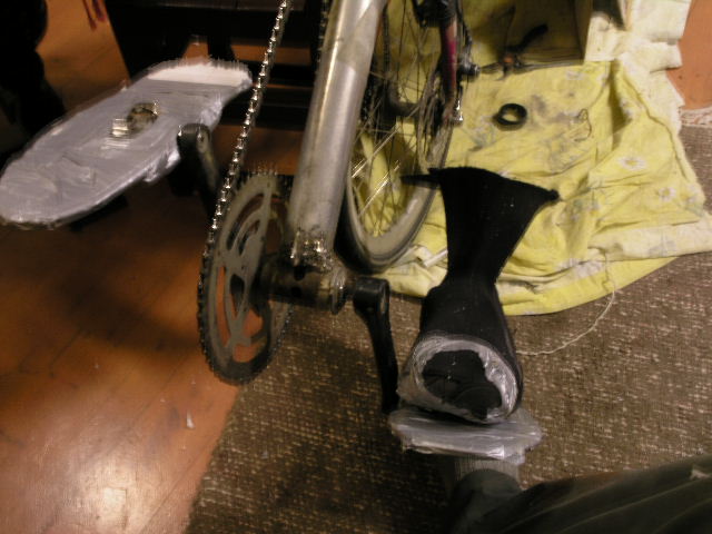

Taisto kylmää viimaa vastaan, värkkäsin tommoset tuulensuojalevyt jonkinsortin uretaanilevystä ja siitä uudestatestamentistakin kuuluisasta teipistä :D
Re: pw1
Lähetetty: 03 Helmi 2012, 14:06
Kirjoittaja terppa
Kuvan perusteella näyttää toimivalta ratkaisulta, tulevat lähelle kengänpohjaa ja ovat riittävän isot, mulla isovarpaan puolelta jää viimasuojat vähän vajaaksi ja kyllä se isovarvas taisi tänään ensimmäisenä viileydestä kertoa... olenkin laatimassa vetoomusta juomateollisuudelle, että pullottaisivat vissynsä 2l pulloihin tai edes vähän pitempiin pulloihin :D

Tänään koekeilin noita suojia, n. 8km ajoin ensi etapin ja hyvin suojas jalat. Normaalisti tuo lukonkohta säteili aika nopeesti jalkaan asti mutt ei nyt enää.
Seuraava ongelma on ett luntatupruttaa jalkojen välistä päälle ja varsinkin penkin ja persuksen väliin. Jonknsortin roiskeläppä pitäs kehittää. Normaalia lokaria en haluis laittaa, epäilen ett alkaa tukkeutua lumesta ja sohjosta helposti. Enkä oikeen usko ett auttaa tuohon tuprutus ongelmaan.
Tuo runkoputki pitäs samalla päällystää jollain eristävällä, ettei kylmä putki palelluta reisiä.
Etukate ratkaisis tietysti isomman osan kylmettymis ongelmista ja vois ajaa varmaan kevyemmässä asussa, mutt aika työläältä vielä tuntuu askartelu.
