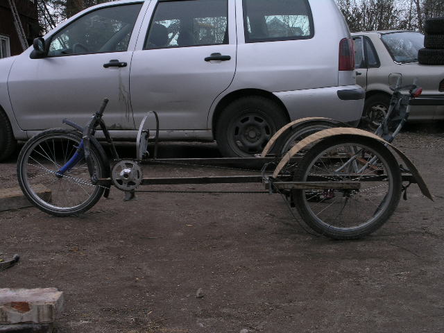

Ok, eli jatkan alkuperästä suunnitelmaa - keulaa alas. Hyvä kun on esikuvia :D

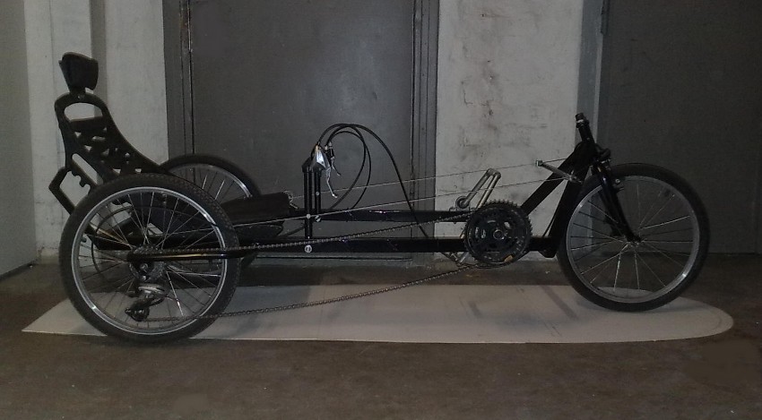

Aika korkeelta tuntuu vielä, eikä kauheesti ampia voi laskee. Mitenkähän lähellä maata ne kantapäät vois hivotella ? Eihän se tasasella tunnu, kynnyksen yli mennessä eturengas nostaa kantapäitäkin jonkinvarran samalla.
Anthrotechissä keskiö on 32 cm, ja 170 mm kammilla, kengännumerolla 45 klossit varpaiden päisessä säädössä kantapään saa halutessaan ainakin paikoin maahan, mutta ei koskaan ole osunut vahingossa.
Eli jos laitat 152 mm kammet, ja klossit kantapään puolelle, niin keskiön voi laittaa ainakin 28cm korkeuteen, ehkä alemmaskin.

Muotoilin etupään uudelleen samalla sain keulaa alemmas
Strategiset mitat on nyt etuakselin ja takaakselin väli n. 1500 mm , kammen korkeus 310 mm , penkin etureuna 200 mm , taka kiekkojen mitta keskeltä eskelle 690 mm , max leveys 890 mm , kampien kohdalla tuo kaari alle 600 mm eli katteen korkeus n. 600 mm kengänkärkien kohalla. Polvien kohdasta varmaan vähän nousee. Ohjauskulma kallistu ehkä vähän liikaakin, näkee ku pääsen ajamaan. Ohjaus vaijerin meinasin tiputtaa runkoputken alapuolelle ja kiinnitys kohdan laittaa etuhaarukan takapuolelle. Toisaalta toimisko tuossa se "virtuaaliohjaus" ? Olisko siitä mitään hyötyjä tai haittoja verrattuna vaijeriin ?
Minusta näyttää nyt hyvältä. Aika loivassa on näissä kaupallisissakin:

Räyhäkkäät lokarit. Ulkonäkö paranee kuva kuvalta. Vino ohjauskulma mahdollistaa lyhyemmän ja kevyemmän rungon. Vielä jos lisää madallat, täytyy haarukkaan taivuttaa lisää käyryyttä (offset/rake), jottei jättö (trail) kasva liikaa ja jäykistä ohjausta.
Liitetiedosto P1011078.JPG ei ole enää saatavilla

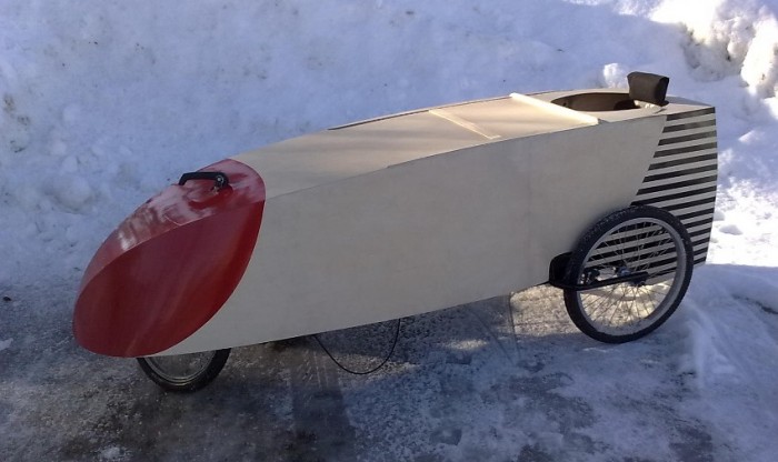

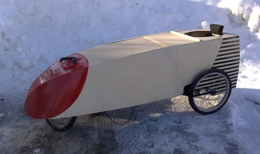

Vertailun vuoksi SH18´n strategiset mitat ovat:
  • etu- ja taka-akselin etäisyys on 1500 mm
  • kammen korkeus on 320 mm
  • kammen pituus 150 mm
  • penkin korkeus 300 mm
  • selkänojan kulma 45 astetta
  • takakiekkojen mitta keskeltä keskelle 680 mm
  • maksimileveys 870 mm
  • korin korkeus polvien kohdalla 750 mm
  • ohjausakselin kulma 67,5 astetta vaakasuorasta
  • offset/rake 25 mm

Nää on vähän niiku veljeksiä :D aika lailla samoihin mittoihin nuo menee kun konsepti on sama. Ihmisen kehokin aiheuttaa määrätyt mitat laitteelle.

Mitenkäs veljesten painot suhtautuvat toisiinsa. PW runko painoi isoilla pyörillä noin 30 kg, mitenkäs SH 18 paino katteellisena ja katteettomana. Entä notkuuko joku paikka. Kysyn siinä mielessä, että onko rakenteet sopivan jäykät, vai olisiko kenties varaa keventää jostain paikasta.
Jo aiemmin olen kertonut SH18´n omassa osiossa, että koppa painaa 4 kg ja muu osa täysvarusteisena vakio-osin 24 kg, eli siis yhteensä 28 kg. Siitä en mene takuuseen olinko huomioinut penkin painoa. Täytyy ottaa siitä selvää. Perusrunkohan on 20 x 40 x 1,5 mm huonekaluputkea.
En ole vielä havainnut notkumista enkä myöskään keulimista, jota jossain vaiheessa pelkäsin. Tosin liukkaalla ja sorapinnalla on kurvit otettava varovasti, muuten puskee.

Taitaa Petrillä olla melko rankkaa rautaa se entinen tiskin jalka vaimikäsenytoli, kun painoa on 30 kg ilman katetta. Jos Sakarinkaan veli ei notku, niin sehän tarkoittaa, että vähempikin riittäisi. Tuo rakenne on kyllä omiaan kevyen rakentamiseen, koska suuria voimia kantavat rakenteet ovat voimien kohdalla tai hyvin lähellä. Kampiakseli ja polkimet ovat tämän mallin vaativin paikka. Muualle riittää "kunhan jotain on"-tyyppinen ratkaisu. Kuinkahan heppoisesta materiaalista tuon mallin runkorakenteet oikein saattaisikaan tehdä, varsinkin jos katteelle laskee osan jäykkyyden luonnista.

Eikö se ennätys ole 12kg? http://turanga.com/blog/?p=176
Pyörän osathan ne tässäkin ison osan painosta tuo. Oman kinnerini paino kehittyi seuraavasti:
12,5kg
19,5kg, ilman kuvassa olevaa penkkiä. Eli pelkistä renkaista ja takahaarukan puoliskoista +7kg
Ohjaus ja voimansiirto paikoillaan 22,7kg
Jarrut, kahvat, penkki, kate, polkimet, heijastimet ja peili 29kg
