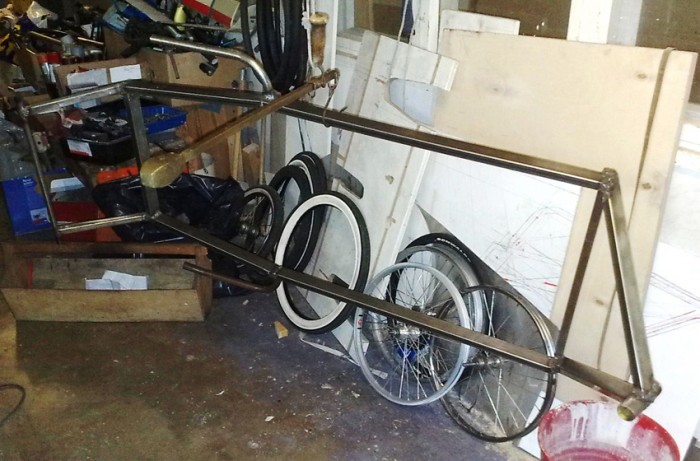

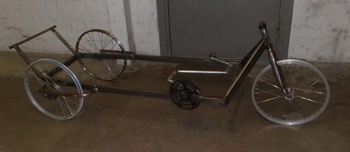

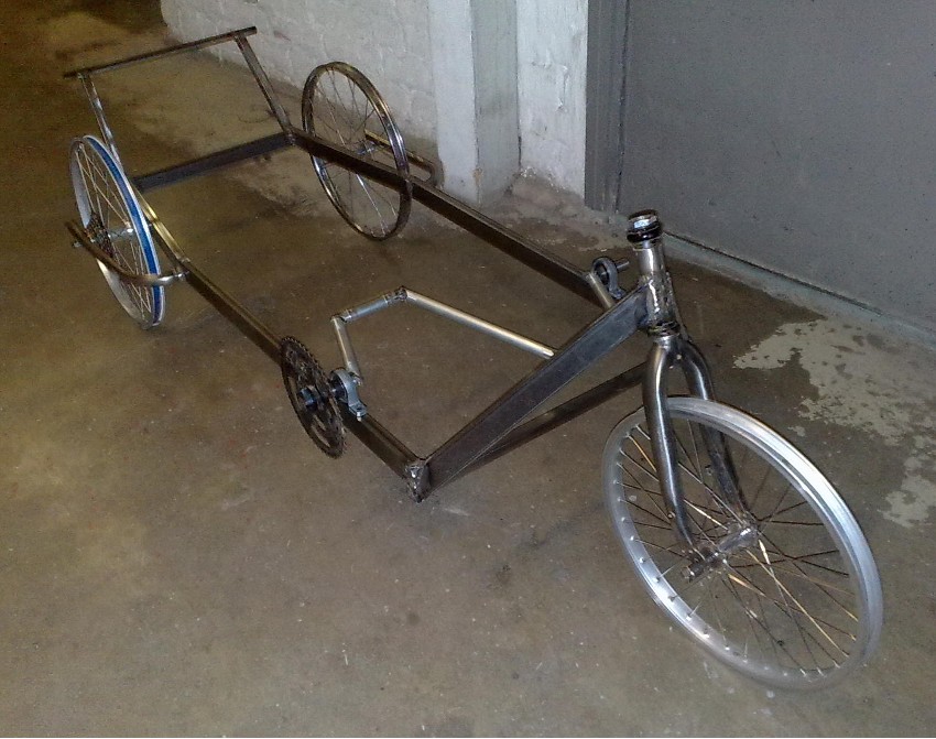

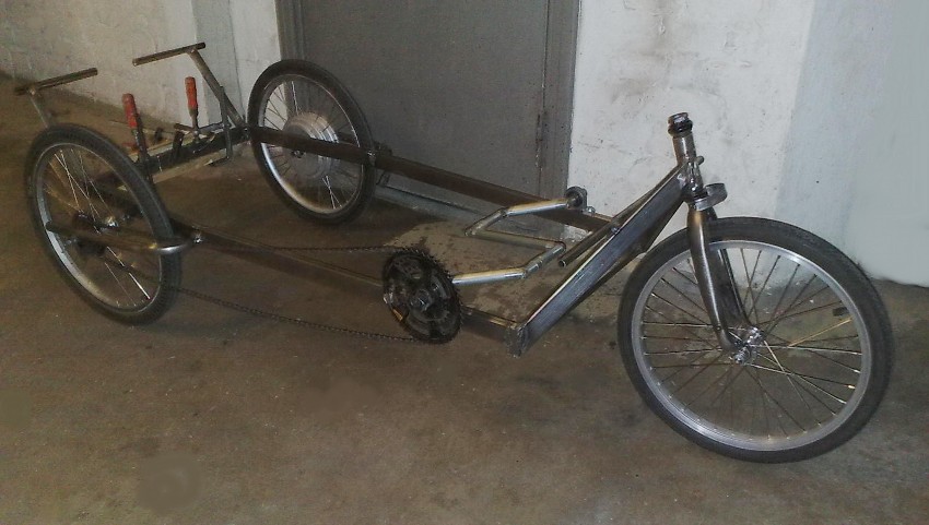

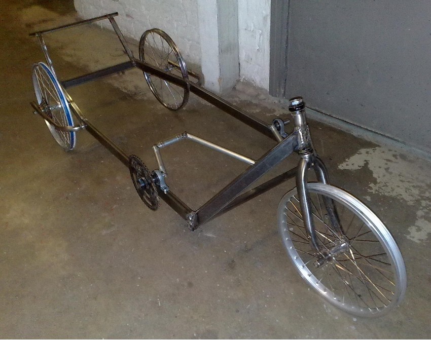

SH 18 on nyt tässä vaiheessa. Edistyy verkkaan, kun pääsee hitsaamaan vain kerran viikossa.

Re: SH18
Hyvältä näyttää, enää ei kannata keskenkään jättää.

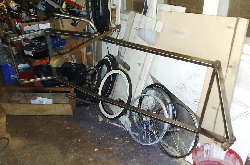

Punnitsin vanhanajan puntarilla SH18:n rungon ripustamalla puntarin katosta. Kuvassa olevassa kunnossa rungon painoksi tuli 6,6 kg. Paino vähän putoaa, kun ehdin rälläköidä ylimääräiset hitsaukset pois.

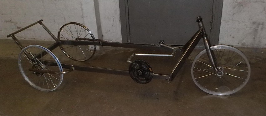

Uuden nojapyörän rakentaminen on yhtä ylä ja alamäkeä, vaikka olisi rakentanut niitä jo useampia. SH18:n ensimmäinen koeistunta toi esille karmean virheen: Takapyörien akselinväli on aivan liian pieni. Kyynärpäät ottavat pyöriin kiinni eikä aikomaani alaohjausta saa millään mahtumaan.
Harmitti kovasti ja ajattelin jo, että tais homma loppua tähän, mutta sitten aikaisella aamukävelyllä ja uikulla pälähti päähän idea, että minähän voin peräpäätä leventää leikkaamalla etuosassa sivuputket osittain poikki ja katkaisemalla takaosan poikittaisputket ja leventää takapää vääntämällä se leveämmäksi. Poikkiputkien aukkoihin sitten vaan jatkokset.
Levensin takapyörien akseliväliä 600 mm:stä 700 mm:iin ja alaohjauskin taas onnistuu. :mrgreen:
Ylemmässä kuvassa runko levennettynä odottamassa hitsausta.

Eikö ketjuun tule nyt 5cm vinovetoa? Mahtuuko menemään kumin ohi kun ketju on suurimmalla rattaalla takana?
Haarukoissa on kuitenkin ilmeisesti tilaa niin paljon että takarenkaat saa samansuuntaiseksi?

Joo, tulisi kovasti vinovetoa ellen pidentäisi kampiakselin päätä ainakin n. 4 cm. Haarukoissa on onneksi leveyttä, että renkaat saa samansuuntaiseksi viilaamalla akselien hahloja.
Joo, jos penkki olisi noin, olisi paino tosiaan liian takana. Penkki on lainattu SH14:sta eikä ole oikealla paikallaan. Se tulee pystymmäksi, alemmaksi ja edemmäksi. Asennan myös akut etuosaan painon tasaamiseksi.

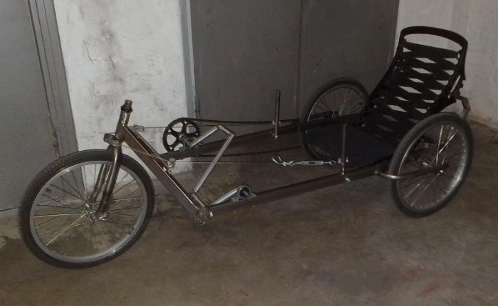

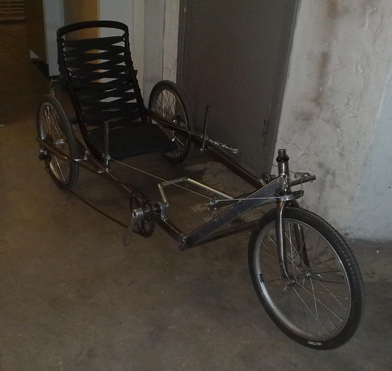

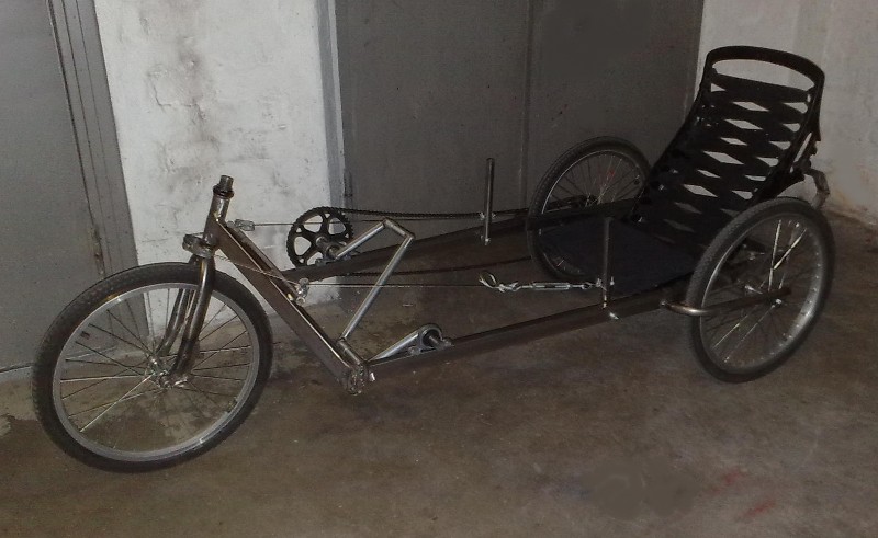

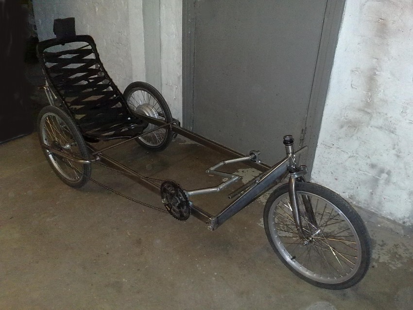

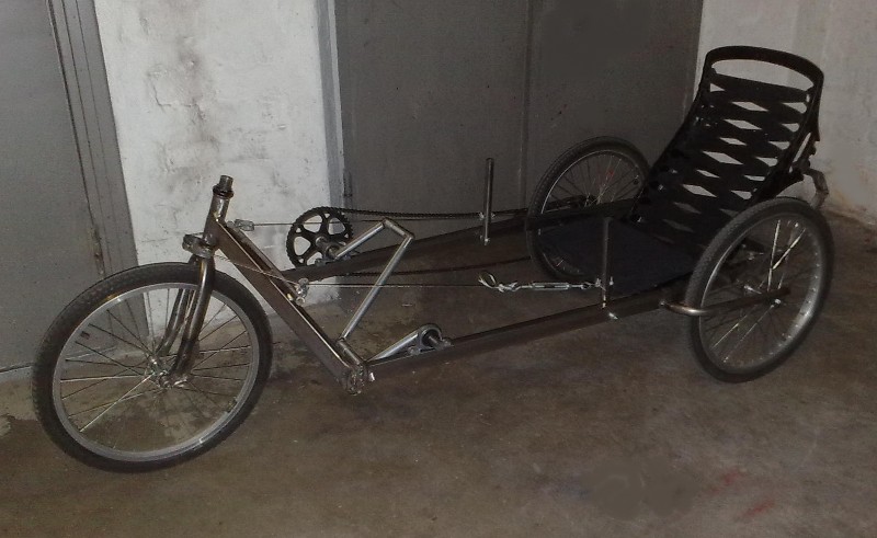

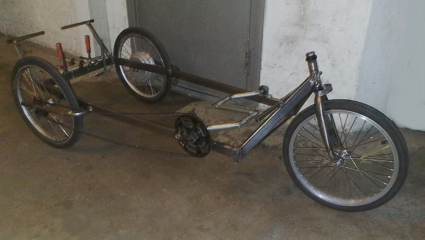

SH18:n ensimmäist koeajot tehty, tosin ilman jarruja ja vaihteita. Ihan mukavalta vaikuttaa ja vaikka penkki on noinkin takana ei keulimisiin ollut minkäänlaisia oireita.
Jottei tarvisisi laittaa kolmea eturatasta, ja ettei tulisi ongelmia etuvaihtajan kanssa, tilasin Pyörätohtorilta 3 x 7 takarummun, siis samanlaisen kuin Nojanalle.
Pikkuhiljaa pitäisi ruveta koria kaavaileen.

Re: SH18
Jyväs seudulla on melkosia nojakki ammattilaisia, hienoo jälkee. Mielenkiinnolla oottelen katteen valmistumista.
Re: SH18
Asiallisen näköinen peli.
Mutta väistämättä näistä tuoreimmista kuvista tuli mieleen että miksei veto ole vasemmalla puolella ?
Näin saisit ketjut renkaan ja rungon väliin ja näin molemmat ulkopuolet olisivat samanlaiset katetta tehdessä . Etenkin jos etulehtiä tulee vain yksi... Sähkövedon nyt saa viritettyä kummalle puolelle tahansa, ja jos käytät ilman vapaaratasta voi sekin olla renkaan ja rungon välistä mutta oikealla puolella.
Viestit: 3856
Re: SH18
mhelander kirjoitti:
Ihan hyvä kysymys. Olen kovasti mallaillut vetoa vasemmalle puolelle, mutta en ole saanut sitä istumaan. Runkomuoto olisi pitänyt olla suorakaide niinkuin Jukan kinnerissä, jotta ketjulinja olisi toiminut. Suunnitteluvaiheessa oli etulehtiä kolme ja rattaiston asentaminen vasemmalle puolelle olisi ollut ongelmallisempi.
Kun ketju ja eturatas ovat näin ulompana, antaa se enemmän pelivaraa rungon muotoilulle, eikä ketju hakkaa niin helposti runkoa vasten.
