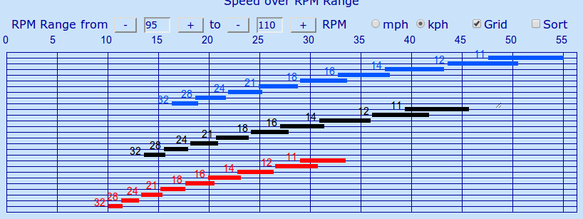

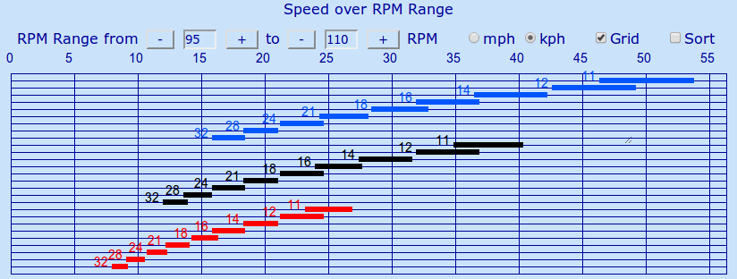

mhelander kirjoitti:
Odotellessa vois tehdä 10% ovaalit ketjurattaat 25/34/41, tai jättää suurimman tekemättä. Pitää laskeskella välityslaskureilla missä on järkeä, pienin 110 BCD:lle on 10% ovaalina 34-piikkinen...
Tai jatkaa haaveilua wiksummasta keskiökampisarjasta, näissä 29er vehkeissä triplat on nykyään 20/30/40 lehdykäisillä, tai siis oli kun nyt mennään 1x9/10/11 vaihteistoilla joihin en lähde rahojani haaskaamaan.
Menee nyt itseni lainailuksi... mutta käväsin Miken välityslaskurilla ja grafiikkaa ihmetellessä tuli todettua ettei triplassa ole mitään järkeä.
25/34 vaikuttaa hyvältä kompromissilla, 20/30/40 antaa vain yhden pienemmän vaihteen ja 25/34/41 suurin lehti vain 10 km/h lisää vauhtia. Molemmissa jälkimmäisissä menee suurin osa vaihteista täysin limittäin.
Tässä haaveilun kohteena 29er kampisarja 20/30/40.
Tässä siis nykyisiin kampiin ovaalit 25/34/41.
Koska tuskin ajan tosissaan pidemmissä alamäissä 50+ km/h (kumpikaan ei toteutune näillä korkeuksilla) ja nojakilla ei mahda enää pysyä maastossa pystyssä, edes ylämäissä, 5 km/h vauhdilla, niin 10% ovaalilla 25/34 rattailla pärjää.

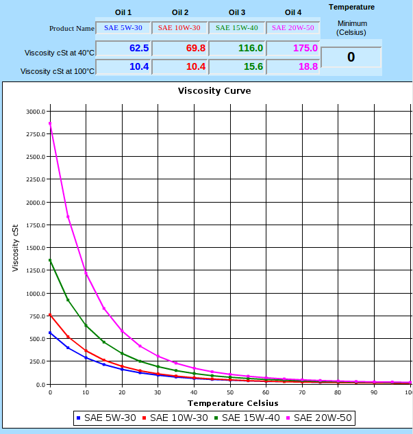

Viestit: 14438
Re: Täysjousitettu off-road nojakki
Tuosta Mikan kokemuksesta voimme oppia myös me muut:
Iskarien öljyt kannattaa vaihtaa silloin tällöin. Se vasemman iskarin musta oli ruostetta jousesta ja oikean maito, veden ja ilman sekaista öljyemulsiota. Molemmat epäpuhtauden iskarissa kuluttavat tiivisteitä ja öljy likaantuu sitä nopeammin, mitä likaisempaa öljy on. Kannattaa vaihtaa öljyt, jos aikoo käyttää iskaria pitkään.
Tuo viskositeetti-indeksiasia on niin, että lihasvoimalla liikkuvan vehkeen iskareihin kannattaa valita viskositeetti-indeksiltään korkeat öljyt. Tämä johtuu siitä, että lihasvoimalla iskarin tuottama oma lämpö on niin olematonta, ettei iskari ajossa lämpene, kuten moottorivehkeiden iskarit. Lämmettyään käytössä moottorivehkeen öljy pysyy paljon paremmin tasalämpöisenä, eikä ole niin herkkä ulkoilman lämpötilalle. Lämpimällä puolella viskositeetin muutos lämpötilan mukana on paljon vähäisempi. HPV iskari pysyy lähes ulkoilman lämpöisenä ja öljyn täytyy toimia oikein tuossa lämpötilassa. Viskositeetti-indeksiä harvoin ilmoitetaan myyntipakkauksessa, mutta jos käyttää noita moottoriöljyjen merkintöjä, pieni numero ennen sitä tuplaveetä ja iso sen jälkeen keroo isosta viskositeetti-indeksistä. Iskariviskositeetin kannalta tärkeämpää on, että se ensimmäinen numro on mahdollisimman pieni.
Öljyjen viskositeetti-indeksi on määritelty HPV laitteiden mielessä liian korkeassa lämpötilassa. Viskositeetti nimittäin mitataan 40 ja 100 asteen lämpötiloissa. HPVehkeessä öljy ei taida lämmetä tuohon 40 asteeseen, kuin saunassa. Siksi kannattaa käyttää viskositeetti-indeksiltään niitä kaikkein suurimman numeron öljyjä (kalliita ilmailukäyttöön tarkoitettuja) tai vaihtaa talveksi todella ohuet öljyt iskariin.
Tiheästä vaihtovälistä on myös tuo epäpuhtauksien poistumishyöty.
Tässä hyvä sivusto tutustua asiaan ja leikkiä öljyjen ominaisuuksilla sotkematta käsiään. Pohjolan oloissa tärkeitä alle nollan lämpötiloja eivät kuitenkaan näytä tuntevan.
Tähän kun laittaa öljynsä viskositeettiarvot +40 ja +100 asteen lämpötiloissa, saa kokeilla miltä ne näyttävät vaikka -30 asteen pakkasessa. (10W30 öljyn viskositeetti +40 asteen lämpötilassa on 68 mm²/s ja +100 asteessa 11 mm²/s. Laskin antaa -30 asteessa yli 10000 mm²/s ja +20 asteessa 178. Vaimennusteho on ainakin hitailla liikkeillä lineaarinen viskositeetin suhteen, joten paljon on säädettävää, jos aikoo samalla öljyllä pärjätä.
Tuossa on esimerkki öljystä, jota käytetään lentokoneen hydraulijärjestelmässä. Viskositeetti-indeksi on 370. http://www.qclubricants.com/royco/royco_756.htm
Tässä vielä vähän grafiikkaa tuosta viskositeetin ja lämpötilan pirullisesta suhteesta.
Heitin pyörän ulkovarastoon ja kävin aamulla soppelissa -20 lämpötilassa kokeilemassa keulaa, yhtä notkea oli kuin tallin lämmössä. Lupaa hyvää, todellisuus selviää vasta ajossa.
Jep. Aamulla oli -24 ja töiden jälkeen tais olla -22 jolloin kävin ulkovarastossa keulaa kokeilemassa. Edelleen notkea.
Sitten sain hilattua itseni käymään tunteroisen lenkillä, oli vain -18 ja vähän tuuleskeli. Keula toimii huomattavasti paremmin kuin ennen öljyjen vaihtoa. Heti kun oli terävämpää koloa tms niin lähes huomaamattoman pehmeesti mentiin yli. Haarojen välistä kattelin kuinka alaputkien tukikaari pompotteli menemään.
Kun olis jaksanu tehdä öljyjen vaihdon jo reilusti ennen joulua...
Seuraavaksi varmaan Hayes etujarrun DOT3-nesteet pitäis vaihtaa, herkkyydestä ei juuri voi puhua verrattuna takana olevaan BB7:aan...
