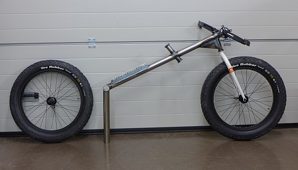

Tarkemman mittailun ja kevyen dremel-hionnan jälkeen puristelin ohjainlaakerien kupit paikalleen. Apuna kierretanko sekä pari isoa prikkaa ja mutteria. Emäputket olivat kokoa 38x2 mm, hommasin ne taannoin Syväriltä. Ilmeisesti niiden reikä on vähän isompi kuin tavallisissa fillarin rungoissa, kun kupit menivät paikalleen suht helposti.
Laitoin etuhaarukan ja -kiekon paikalleen, ja sommittelin myös takakiekon kuvaan. Akselivälitavoite noin 158 cm, ja eturunkokin suunnilleen oikeassa asennossa. Aika pitkältä näyttää, mutta eiköhän tuo muutu paremman näköiseksi, kun saa loputkin kilkkeet mukaan.

Kuinkas korkealla kammet tällä hetkellä?

Keskiön korkeus oli hieman alle 90 cm. Tarkemman arvon saa takahaarukan valmistumisen jälkeen.
Koittanut tuota omaa pyörää miettiä. Omassa 28/28 maantiekilpurisssa keskiön korkeus on 810mm. Itselle tuo tuntuu liian korkealta. Täytyy kai laittaa 80mm kammet...

eemeli kirjoitti:
Koittanut tuota omaa pyörää miettiä. Omassa 28/28 maantiekilpurisssa keskiön korkeus on 81mm. Itselle tuo tuntuu liian korkealta. Täytyy kai laittaa 80mm kammet...
Aika tontissahan tuo jo on, 80 mm kammilla ei jää kuin milli pelivaraa. Normikammilla ajo varmaan aika haastavaa. :P

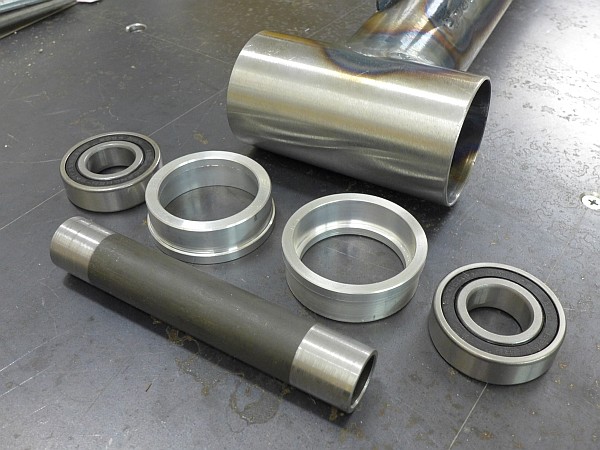

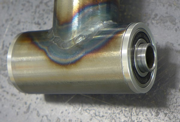

Pienen tauon jälkeen homma jatkui tänään takahaarukan nivelen laakeroinnilla. Itse takahaarukkahan on jo käytännössä melkein valmis, enää tarvisi vain aloittaa :D . Putketkin on vielä kaupassa.
Laakerien pesät sorvailin alumiinista. Toisesta tuli sopivan jämpti, toinen meni överiksi eli on hieman väljä -> tarvinnee liimata urakuulalaakeri kiinni pesään, ehkä ruuvilukitekin saattaisi riittää. Laakerit on mallia 6004: reikä 20 mm, ulkohalk. 42 mm ja leveys 12 mm. Akseli on 20 millin hydrauliputkea.

Teppo näköjään hokas ton saman kuin minä että jos käyttää ZS44 ohjainlaakereita niin niissä tulee tuo sama rakenne kuin mitä tässä nyt sorvaamalla on tehty. ZS44:ssä tietysti haarukan ohjainputki tai vastaavan paksuinen CrMo-putki sitten niveleen akseliksi.
Miten meinaat kiinnittää akselin haarukkaan ? Itse olen edelleen pohtinut sitä että akseli olisi pidempi, tulisi stemmin tyyppisellä puristuksella kiinni molempiin haarukkaputkiin ja siten toisi lisää vääntöjäykkyyttä haarukkaan. Tietysti mulle tulee simppelimpi haarukka ja pidemmät putket...
