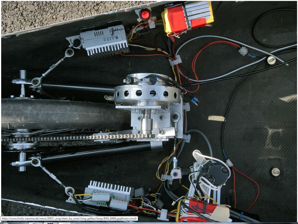

Kai se edes välttävästi toimii kun tuollaiseen ratkaisuun on päädytty ja näillä kuitenkin ajetaan vähintään tunti putkeen? Näitä on muissakin "pihistys" ajokeissa:
http://www.fortis-saxonia.de/sax/sax2-07/
Tuossa ilmeisesti rengas myös kallistuu ohjatessa kun toiset "nelilinkin" tangot eivät ole yhdensuuntaiset noiden paremmin näkyvien kanssa vaan menevät alaspäin pyöräaukkojen reunohin? Aivot niksahtaa...
Ei ole erillistä keskitintä, jos sitä ei ole sitten toteutettu sähköisesti.

Rengas näyttäisi kallistuvan kaarteeseen nähden "höylänterämäisesti" pystytukien ollessa vinot sivulle ja taakse. Tosin kaikki vain hiuksenhienosti. Enemmän selvitystä vaatisi tuo painava vetomoottori, jonka massan ohjausvaikutus kaarteessa täytyy olla huomattava.
Tuossa ilmeisesti rengas myös kallistuu ohjatessa kun toiset "nelilinkin" tangot eivät ole yhdensuuntaiset noiden paremmin näkyvien kanssa vaan menevät alaspäin pyöräaukkojen reunohin?...
Mielenkiintoinen rakenne tuossa. Jos kiinnityspisteet korissa vain ovat riittävän tukevat (=eivät jousta liikaa), niin tuo voisi jopa toimia siinä missä proton ratkaisu. Ja saisi sopimaan helpommin korin sisälle. Pitäisiköhän hahmotella tarkemmin...
