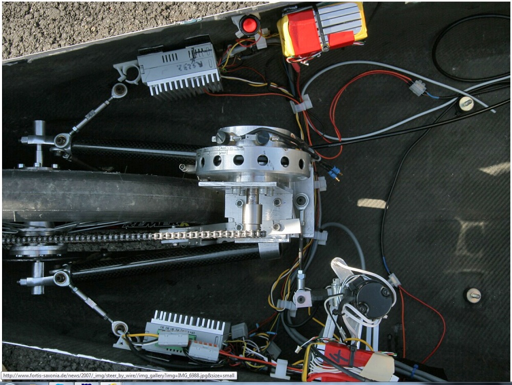

Oikeasti stabiilia ei saa aikaan ilman etuohjausta.
Tässä ketjussa viitattu aiemmin Remmi-tiimin litralla pisimmälle ajokkiin (esim. http://remmi-team.com/content/vehicles/r7/ ) ja sen vastaavan tyyppiseen takaohjaukseen.
Kai se edes välttävästi toimii kun tuollaiseen ratkaisuun on päädytty ja näillä kuitenkin ajetaan vähintään tunti putkeen? Näitä on muissakin "pihistys" ajokeissa:
http://www.fortis-saxonia.de/sax/sax2-07/
Tuossa ilmeisesti rengas myös kallistuu ohjatessa kun toiset "nelilinkin" tangot eivät ole yhdensuuntaiset noiden paremmin näkyvien kanssa vaan menevät alaspäin pyöräaukkojen reunohin? Aivot niksahtaa...
Ei ole erillistä keskitintä, jos sitä ei ole sitten toteutettu sähköisesti.
Re: Takaohjattu trike
Lähetetty: 01 Helmi 2014, 19:51
Kirjoittaja MM
Rengas näyttäisi kallistuvan kaarteeseen nähden "höylänterämäisesti" pystytukien ollessa vinot sivulle ja taakse. Tosin kaikki vain hiuksenhienosti. Enemmän selvitystä vaatisi tuo painava vetomoottori, jonka massan ohjausvaikutus kaarteessa täytyy olla huomattava.
Lähetetty: 03 Helmi 2014, 13:30
Kirjoittaja tm
Tuossa ilmeisesti rengas myös kallistuu ohjatessa kun toiset "nelilinkin" tangot eivät ole yhdensuuntaiset noiden paremmin näkyvien kanssa vaan menevät alaspäin pyöräaukkojen reunohin?...
Mielenkiintoinen rakenne tuossa. Jos kiinnityspisteet korissa vain ovat riittävän tukevat (=eivät jousta liikaa), niin tuo voisi jopa toimia siinä missä proton ratkaisu. Ja saisi sopimaan helpommin korin sisälle. Pitäisiköhän hahmotella tarkemmin...
Lähetetty: 07 Helmi 2014, 09:55
Kirjoittaja MM
Kuvista voi havaita, että kori siirtyy kurvissa ulkokaarteen puolelle ja melkein linjaan etupyörän ja ulomman takapyörän kanssa, jolloin keikahtaminen on mahdollista. Voisikohan lapaluiden kohdalle tulevat tangot vaihtaa yläpäästään puolelta toiselle, jolloin tangot menisivät ristiin ja kori siirtyisikin kaarteessa sisäkaarteen puolelle.
Lähetetty: 07 Helmi 2014, 10:28
Kirjoittaja jviirret
MM kirjoitti:
Silloin jättö muuttuu negatiiviseksi...
Lähetetty: 07 Helmi 2014, 14:11
Kirjoittaja MM
Vähintään! Jos ajatellaan tm:n sanomana, että virtuaalinen kääntöpiste on "siankorvien" teoreettisten jatkoviivojen leikkauspiste, niin missä piste sitten on, jos korvat harittavat eri suuntiin eikä viivat koskaan eikä milloinkaan kohtaa. :roll:
