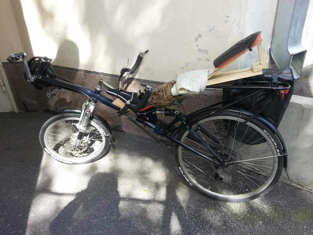

Luovuus on kirous? On jo tyhjä ja tylsä olo penkkivirittelyn suhteen, kun ajoasennosta on tyynykokeilun jälkeen aika selvä kuva siitä, mihin kohtaan pää/niskatuki tulee. Ja yhdellä puulistan palalla saisi tuen aikaan ja korkeintaan pehmuste lisäksi ja homma olisi valmis. Mitä kivaa siinä olisi? Höh. Käsi säästyisi, pääsisi ajamaan enemmän ja ehkä heittämään ja lisäämään plantaarifaskiittiongelmia. Jotka palasivat lievinä viime lenkin jälkeen, mutta eipä jumppaakaan ole tehty vähään aikaan, kun ongelmia ei ollut. Ja nyt vajaa jumpparutiini poisti kivun.
Kiertää ajatus sitä rataa, että jos purkaisi kaiken ja käyttäisi selkänojan runkolistoja narupenkin runkona, kun vain poraa uudet reiät ruuveille ja kääntää listat selän kokoa ajatellen sopivaksi. Epäilen, ettei toimi, kun on kokemusta ikävästi selkään uppoavasta penkistä ja kulmapalat ovat lähellä toisiaan. Vain lisäämällä kulmapalojen alle levityspalat, voisi runkopalat saada riittävän leveälle.
Mietityttää runkopalojen lyhyys, kun niskaan ei ylety penkki päästä puhumattakaan päästä. Hulluja hintoja lähin liike rokottaa ja on niin ja näin, viitsiikö pyöräillä kauemmas ajaa puun pätkien perään. Jos kauempaa ostaa, saisi kyllä sahattua kuljetuskuntoon puut. En ekana ole julkisilla menossa ostoksille erikseen. Ollako ahne ja summamutikkainen yhdistäen työmatkan ja rautakauppareissun huomenna? Hmm. Ei oikein ole aikaa pähkiä, miten pitkät pätkät tarvitsen ja Eskon mielestä hänellä narupenkin kestävyys on ongelma.
Minulla hikoilu on ongelma ja nyt ristiselkätuki hiostavuudesta huolimatta ottaa pois paljon rasituksesta naruilta. Ei ole selkeää kuvaa parhaasta ja helposta kiinnitystavasta naruille. Keveys kyllä houkuttaa paljon. Jos ostelen rakennusaineita nyt ilman suunnittelua, voi homma plörähtää.

Viimeisin versio penkistä. Kiva taluttaa, kun lantio on niin lähellä runkoa ja kantaminen rapuissa matkalla pyörävarastoon se asta kätevää onkin. Kapeus on etu kapeissa käytävissä mutkitellessa käännöksissä ohjauksellisesti. Auttaa tiukentamaan kääntösädettä taittamatta selkää noidannuoliasentoihin, kun ylettyy ohjaustankoon ja talutuspisteeseen kurkottelematta sekä kyyristelemättä.
Niskatukea saa pehmentää pidemmille reissuille lisätä vaahtomuovia. Tunnin lenkillä on ok.
Yläosasta voisi eri tavalla tehden tiputtaa painoa pois, mutta tuo oli nopea ratkaisu, jotta pääsin lämpimällä säällä ajamaan.

Lopulta vaahtomuovia lisätty niskatukeen plus Clas Ohlsonin avainnippulamppuja muistuttava pariLEDvalo setti eteen ja taakse. Ei itse yöllä näkemiseni avuksi, vaan muiden minun näkemiseni avuksi. Olen kai pöllömpi kuski, kun näen suunnilleen koko yötyömatkan kaupungin valoissa.
Jännä havainto vaahtomuovin lisäyksestä. Odotetusti näkee helpommin pienillä silmälaseilla eteen, mikä auttaa yöllä työhön menoa. Kun minulla on Bigeard lippis kypärän alla, osoittautui, että isomman tuen avulla kypärä liukui lippiksen päällä eteen. Ja pystyin tyrkkimään kypärän taakse halutessani. Ei ehkä parasta peilille, mutta pystyin säätämään pään asentoa tosi hyvin lähelle eteen normilaseilla näkevästä polkien alareunan juuri yli katsoen ehkä 6 m päähän maahan nähden. Suuremmat aurinkolasit ovat helpompia nähdä eteen, sen kun röhnöttää niin takana kuin penkki antaa myöten. Haittaa näillä leveysasteilla yöajoa aukkarit, joten positiivisin odotuksin odotan reissua, kun ekaa kertaa normilaseilla ei tarvitse vääntää päätä pystyyn pois niskatuesta, kun haluaa nähdä lähelle eteen. Josko pahin rääkki tulisi töistä vaikka. Niin aina 8) Jos edes tårta på tårtan välttäisi ekaa kertaa tällä pyörällä.

Istuimen oikea puoli laskeutui kärjestä hieman, joten löystynyt ruuvi pitää korjailla ja aluspalan sijainti sekä kiinnitys tarkastaa.
Alempi putkisuoja kulkee lenkin läpi, joka pitää putkea tarpeeksi korkealla keskikohdassa. Putken ympärillä on muutama kierros erkkaa. Tiedän tämän siksi, että putki luisui taakse ja koko erkka paljastui. Putken pakana liukui taakse ja ketju hioi putken yläosaa niin, että 15 cm putkesta takaa leikkautui. En omista ketjunkatkaisijaa. Siksi kokeilen vippaskonsteja oppiaksenikin eliniän venyttämiseksi.
Ajattelin tehdä niin paksun kerroksen tavaraa putken ympärille, että ei valu kannattimen läpi enää. Putken kärsinyt osa joko jollain järeällä teipillä, joka kestää kulutusta, tai katkon hajonneen osan ja teen torven päätyyn.
Onko jotain hyvää kestävää matskua, jolla korjata katosta leikkautuneen putken? Putki on helppo kääntää ympäri niin, että revennyt kohta voi olla myös pohjalla, jolloin kulutus ei ehkä kohdistu ollenkaan kipeää saaneeseen kohtaan. Vaurioituneet jämät pullistuvat putken ulkopuolelle. Siksi perusjesarikin voisi tuurilla riittää. Vai mitä olette mieltä? Ei kai se mitään kestä, jos osumaa tulee, mutta mitä luulette, osuuko ketju putken alimpaan osaan?
