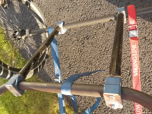

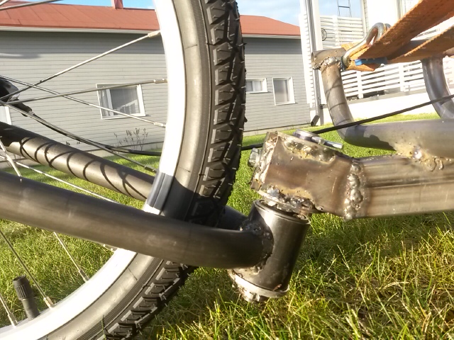

Takahaarukka on tehty hydrauliikkaputken kiinnikkeistä.
Lokasuojalle ei ole liikaa tilaa kiristyspultin kohdalla. Mitähän tuolle tekis?
Viestit: 14445
Re: Luggarion, matkalaukkutrike
Siirrä kiristyspultti sivulle. Kiilakeskiön tapaan tehty kiilapulttisysteemi olisi tietenkin vielä parempi, mutta hiukan työläämpi tehdä. Pois kuitenkin kaikki ylimääräinen etupuolelta, jotta lokarista saa kätevän ja väljän. Se on tässä pyörätyypissä tärkeää.
Käännä etuhaarukka toisinpäin ja nosta se runkoputken alta sen päälle. Dropparitkin on sitten alapuolella :wink:
Eikö tuo pysy kasassa ilman lukituspulttiakin. Jossakin on varmaan tarkempi selostus nivelestä mutta en jaksanut kaivaa :oops:
Ohuemmalla kumilla saa myös lisää tilaa, eikö tuo ole nyt joku lasten pyörän kumi? Jos on niin rullaavus paranee rajusti esim. kapealla Kojakilla.

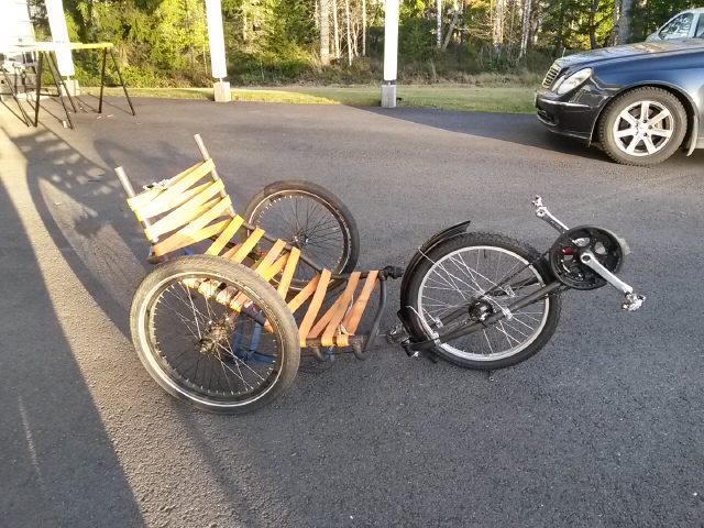

Etulokari asennettu. Alapäässä kojakin kappale roiskeläppänä. Ajettavissa myös taitettuna :D
Viestit: 7897
Pysyy kasassa ilman lukituspulttia, mutta ei ole välyksetön.
Kojakit tähän on tulossakin viimeistään ensi kesäksi.
Tyhjää parempi, mutta pitää olla pitempi, keskiöön asti.

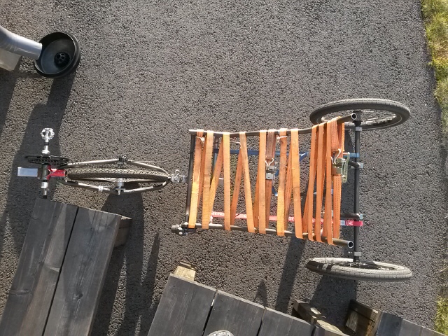

Kuva pakattuna. Naruperän liinoilla sidotaan paketti kasaan. Punnitsin tuon, aika tarkka 20kg.
Pakkaus vie itseltä noin 10min. Sanoisin että, reippaalla kaksikätisellä harjoittelulla alta minuutin.
Ei paha omavalmisteiseksi taittotrikeksi. Kilo lähtenee pois kun vaihdat kojakit alle?

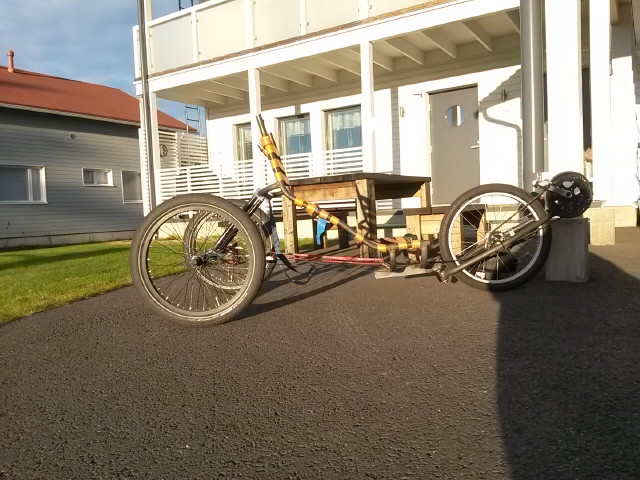

Hieno, kekseliäs rakenne! Runko on niin olematon että ihmetyttää 20 kilon paino, onkohan penkit putket 2 mm seinämällä? Pitäisi olla 25x1,5, mutta kokemuksesta tiedän että rautakauppa myy helposti paksummalla seinämällä kuin luettelot näyttää. Eivät pidä ongelmana kun asiakas saa enemmän rautaa samalla hinnalla :lol:

Jarcco kirjoitti:
Nuo Bilteman(?) teräs kammet ja oletettavasti saman firman kasettikeskiö painaa, samoin bmx-kiekot, kumien lisäksi.
Jarcco kirjoitti:
Jos ovat hydrauliikkaputkea niin ovat vähintään 2mm seinämällä. mun tietääkseni tuon ohuempaa seinämää niissä ei tässä paksuusluokassa ole. Voi olla jopa 2,5-3mm.
http://www.salhydro.fi/fi/hydrauliikkap ... i-sinkitty
Viestit: 7897
1,6mm seinämällä tuo putki on.
Takahaarukan pystyputket on 3mm seinämällä, kun tallista ei löytynyt enää yhtään suoraa pätkää ohuempiseinäistä :D
Painosta lähtee varmaan pari kiloa, kun penkin isot kuormaliinat räikkälukkoineen vaihtuvat maltillisempaan vaihtoehtoon.

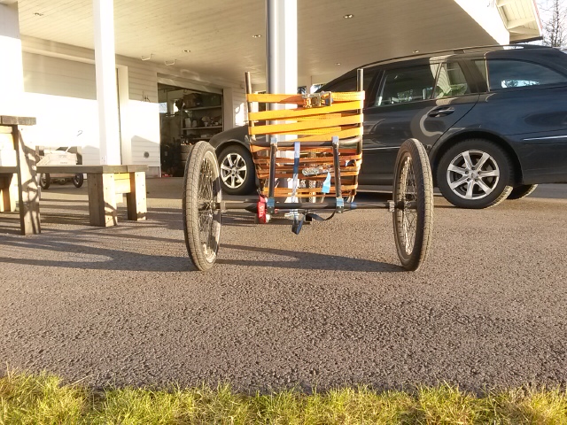

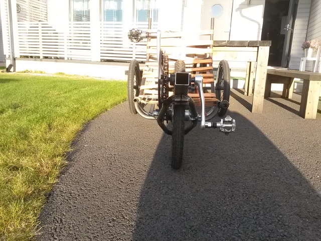

Ohjausakselin kulmaksi tuli lopulta 65° ja jättö 215mm. Perän korkeuden säädölla muuttuu hieman suuntaan tai toiseen.
Ja muuten pakatessa ei tarvi vaihdevaijeria irroittaa!
