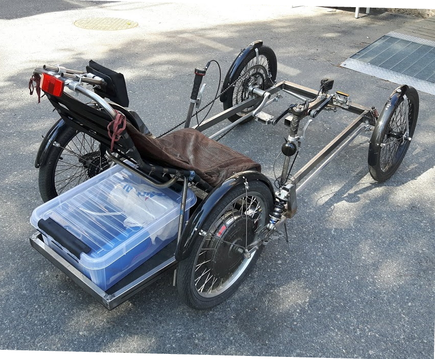

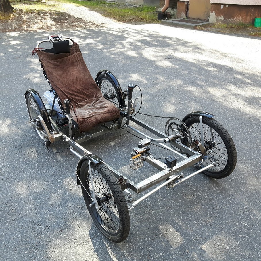

SH32:n koeajot ja trimmailut ovat jatkuneet. Ajattelin ensin, että ohjaus toimisi pelkästään oikealla kädellä, mutta osoittautui, että varsinkin pitemmillä matkoilla oikea käsi väsyi, ja ajaminen kävi epämukavaksi ja jotenkin epävarmaksi. Niinpä muutin ohjauksen molempikätiseksi, ja ajaminen muuttui paljon mukavammaksi ja hallitummaksi.
Minulla on tavoitteena tuoda SH32 Räyskälään lauantaiksi 3.8. Samalla toisin saamani upean RF-paidan, jonka koko osoittautui pieneksi. Olisikohan mahdollista vaihtaa se isompaan?
SH32 20190726.2.jpg (643.31 KiB) Katsottu 7599 kertaa
SH32 20190726.1.jpg (883.76 KiB) Katsottu 7599 kertaa
