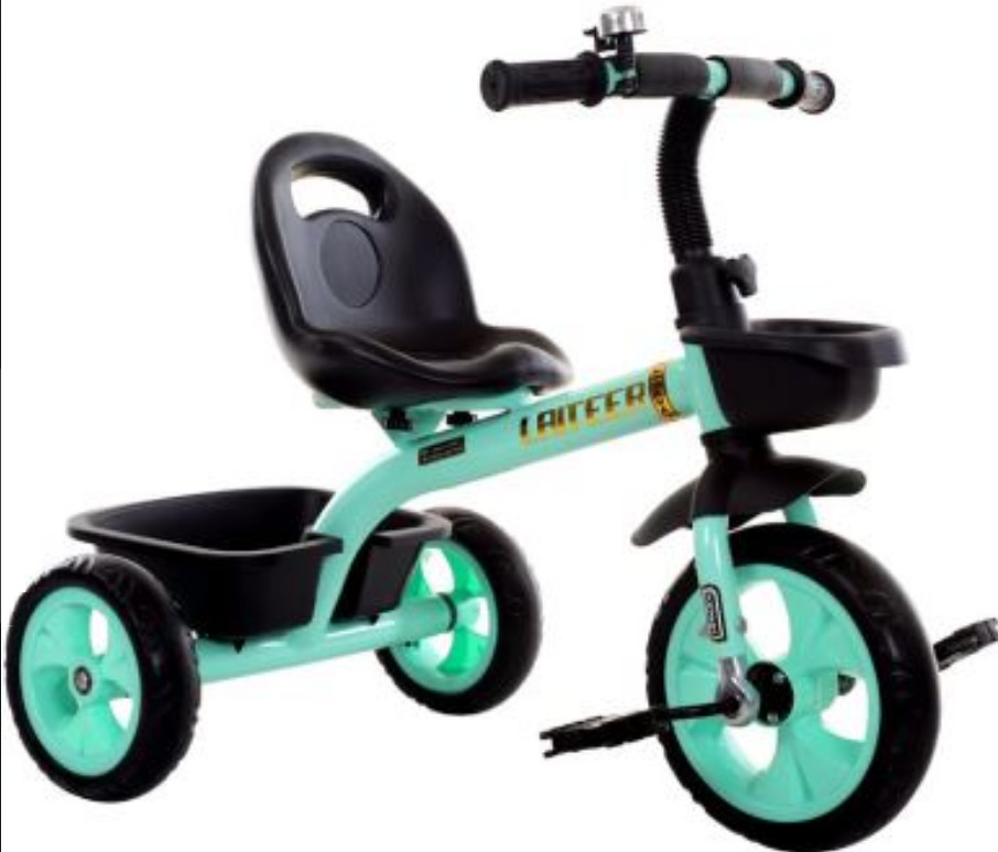

Dumbo alkaa näyttää kauppakassilta. Tuollaisissa kolmipyörissä on tavallisesti tavarateline.
Tuohon kun ompelisi venyvästä kankaasta tai verkosta riippumaton niin, että toiseen päähän ommeltu tasku vedettäisiin istuimen selkänojan yläosan päälle ja toinen pää pujotettaisiin takasillan takapuolen ympäri ja kiinnitettäisiin yhdestä kulmastaan etuhaarukan ylätyveen, tulisi pyörään näppärä katettu tavaratila istuimen taakse ja alle.
