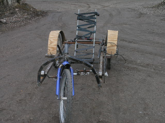

Olikos sinun isoveljellä nuo strategiset mitat samat, kuin Sakarin ja Petrin pikkuveljillä. Kiekot tietenkin ovat suuremmat, mutta tämä huomioiden akseliväli, raideväli, korkeudet leveydet ym.

Tämmöiset mitat olen ottanut painojen lisäksi ylös:
Akseliväli 160-165cm
Kammet taka-akselista 102cm
Kammet maatasosta 35cm
Penkki maatasosta 25cm
Konepelti maatasosta 68-82cm
Sisäleveys 70cm
Raideväli 88cm
Max leveys 103cm
Runkokehikon yläputki 160cm
Runkokehikon alaputki 127cm
Nojakulma 60astetta
Eli on vähän leveämpi ja pidempi. Alemmat sivuputket 25x25x,15 ja ylemmät 30x20x,1,5 tätä samaa myös poikittaiset putket paitsi keulimmainen joka on 50x50x1,5.

Tämän miun pyörän tänhetkinen paino on noin 26 kg, laihtuu nopeemmin ku kuski :oops: :D eli tuon viimesen kuvan kunnossa. Siitä alkuperäsestä rungosta oon rälläköiny parikiloo rautaa pois ja sitt pienemmät kiekot. Penkki on vielä painavasta raudasta tehty, etuhaarukkaa pystys keventää noin kevyellä keulalla reilusti ja takahaarukoiden ulommat raudatkin riittäs varmaan kevyemmästä. Alle 30 kg pitäs päästä helposti teräsrungollakin, osista lähtee kiloja sitt rahalla tai tekemällä esim kiekkoja kuidusta.

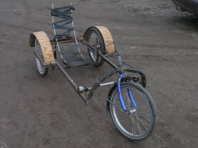

Kaupassa kävin tällä, ohjauskulma vaikutti ihan hyvältä, ei kylläkään käänny enää kiekko poikittain koska vaijeri vetää kohtisuoraan lokarin kiinnikkeestä sivullepäin. Pitäs vetää enempi etuviistoon mutt siellä ei oo runkoo enää :oops: .
Painopiste tuntu jopa vakaammalta vaikka penkkiä siirsin muutaman sentin taaksepäin, tuossa suojatien nousussa ei keula tuntunu yhtään nousevan. Kun jalat on suoremmassa niin siirtäähän sekin painoa taas etupuolelle.
Kantapäät ottaa maahan jos en ojenna nilkkaa yhtään eli kammen korkeus on siinä näillä meikäläisen "kanooteilla" :D . Lokasuoja otti myös kääntäessä kammen kulmaan, rälläkällä vähän leikkasin ett mahtuu kääntyyn. Elikkä mitotus on meikäläiselle aika minimissään. Leveys on miulle kans siinä ja siinä ei ainakaan yhtään kapeempi sisämitta tai sitt pitäs ohjaus siirtää keskelle ett kädet mahtuu.
Varmaan pystyy tekemään hepposemmasta materiaalista jos teräksestä puhutaan.Tuo miun runko on siis 30301,5 mm paitsi keulakaari 25251,5 mm.

Kääntymiskulmaa saat lisää, kun laitat ohjausvaijerin päät ristiin siten, että vedettäessä vasemmalle kääntävän vaijerin pää on kiinni vasemmanpuoleisessa lokasuojankannattimessa ja oikealle kääntävä oikealla puolella. Vaijerit menevät siis ristiin lokasuojan kohdalla. Räyhäkkä istuin muuten. :D

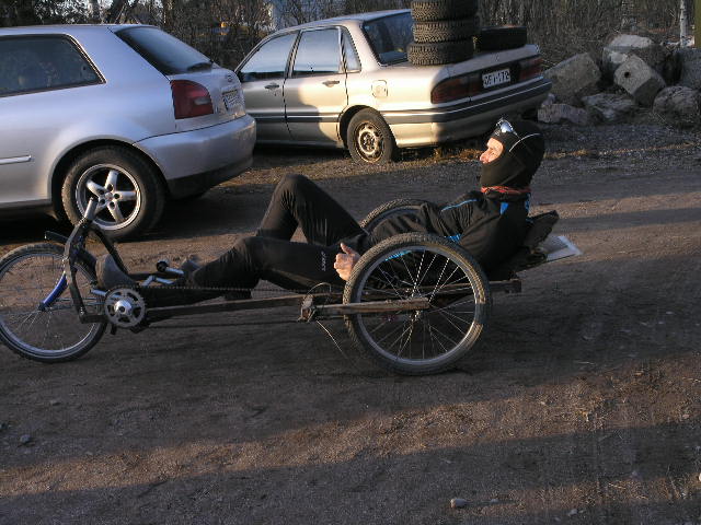

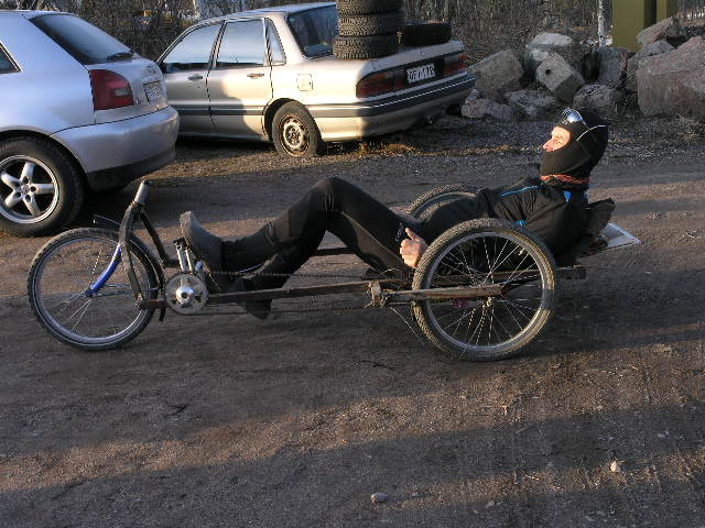

Otin sen räyhäkkään penkin pois painoi lähes 4kg kokeilin samalla mukavampaa eli nojaavampaa asentoa. Tämän asetuksen nimi on " Nokia missio :D "
Re: Kolmipyörä
Menee jo eteenpäin näkyvyyden kannalta liian loivaksi. Tuohon kun kuvittelee katteen jonka alle jalat jää niin tietä ei nää kuin kymmenen metrin päästä ja hyvin loivasta kulmasta.
