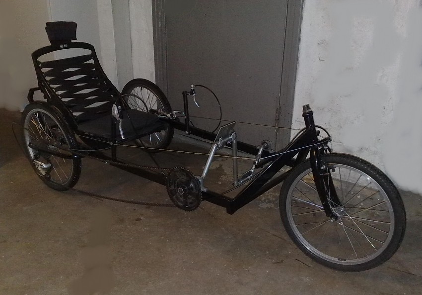

SH 18 on tullut polttomaalaamosta ja homma jatkuu.
Laitoin kuvioidusta 3 mm:n Al-levystä polkimet. Kampiakselin ja poljin levyn välissä on koivuinen mustaksi maalattu välikappale. Polkimissa om teflonpintaiset liukulaakerit.

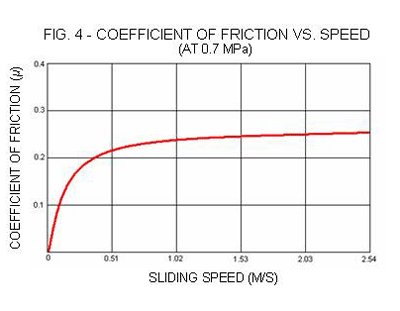

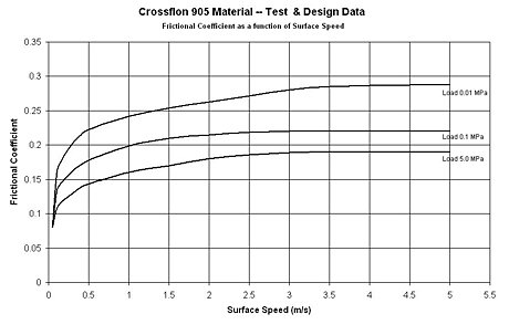

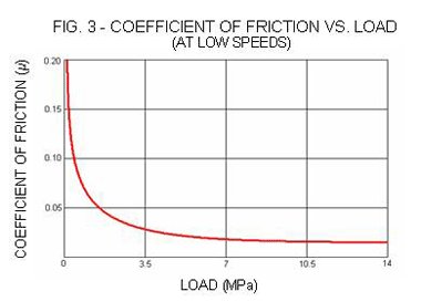

Hio hienolla hiomanauhalla teflonlaakerin vastinpinta todella sileäksi. Teflonilla on pieni kitkakerroin vain todella sileää teräspintaa vastaan. Nuo kuvat eivät kai olleet maalatusta ajokista, vai oliko maali teräksen harmaa.
Tähän tarkoitukseen teflonlaakeri on omiaan, jos johonkin, mutta yleisesti ottaen teflonin ylivertaisuus liukumateriaalina on myytti. Teflonin kitkakerroin on pieni vain erittäin sileillä teräspinnoilla, pienillä liukunopeuksilla ja melko suurilla pintapaineilla.
Kampilaakerin liukunopeus on tässä tapauksessa (25 mm liukupinnan halkaisija) n. 80 mm kertaa kadenssi. Eli hyville kitkakerroinarvoille (alle 0,05) päästään vain alle 40 kierrosta minuutissa pyörityksellä. 80 kierrosta minuutissa pyörittämällä polkemisteho on parhaimmillaan, mutta kitkakerroin nousee teflonin ja teräksen välillä jo yli 0,1.
Pintapaineet ovat tässä sovelluksessa summittain kohdallaan, jos polkeminen on kohtalaisen voimakasta.
Teflonin kitkakerroin on pieni vain yli 7 MPa pintapaineilla, mikä vastaa noin 70 kg kuormaa kymmenen neliösentin alalle. Kaksi laakeria poljinta kohden molemmat noin 4 neliösenttiä vastaa semmoista reilua 50 kg vastaavalla poljinvoimalla runttaamista.
Teflonlaakeri sopii siis polkimen laakerointiin, milloin polkeminen on kovaa runttaamista isoilla vaihteilla ja pienillä kadensseilla.
On ne muuten mustaksi maalatusta nojakista paitsi, että kampiakseli on vieä maalaamaton. En voinut laittaa sitä polttomaalaamoon, kun arvelin siitä tulevan ongelmia laakerien liukumisen suhteen.
No, aika näyttää miten laakerit lähtevät toimimaan. Toistaiseksi tuntuvat ihan hyviltä. :mrgreen:

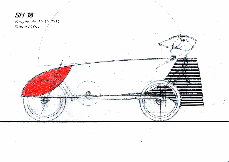

Olen kovasti pähkäillyt miten korin SH18:aan tekisin. Takahaarukoiden, kampiakselin ja -v-jarrujen lävistykset tuottavat aika tavalla ongelmia sivulevyjen asennuksissa. Huoltoa varten on oltava mahdollisuus päästä käsiksi eri osiin. Ajokin käänteleminen ympäri vaatii tukevaa runkoa vanerin alle.
Kun pelistä ei kuitenkaan tule mikään vauhtinielijä eikä kovinkaan virtaviivainen, ja kate on lähinnä vain sateensuoja, olen ajetellut tehdä sen niin, että se olisi alta ja alareunoiltaan avoin. Katteen voisi tehdä erillisenä klimppinä ja asentaa sitten yläkautta paikoilleen. Huoltoa varten sen voisi nostaa pois. Melukin varmaan vähenisi. Panen kuvan tulemaan, kun sen ehdin piirtämään.
Re: SH18
Teinpä luonnoksen SH 18:n kattamisesta ja värityksestä. Pääosa pohjaa on avoin. Viivotettu osa on kiinteä ja toimii tavarasäiliönä. Muu osa on irroitettavissa. Sisäänastumista varten osa kantta aukeaa eteenpäin.
Eikös tuohon saranaan jää rako josta vesi valuu sisään? Jos saranan tekisi taakse voisi kansi ja "konepelti" mennä vähän päällekkäin ja näin estää veden valumisen.
Re: SH18
Saranan kohdalle ei tule rakoa, kun sarana on suikale lujaa kangasta koko kannen leveydeltä. Jos kansi avautuisi taaksepäin konepellin ja kannen välisestä raosta tulisi myös vettä sisään, ja sarana joutuisi koville kannen ollessa avattuna.

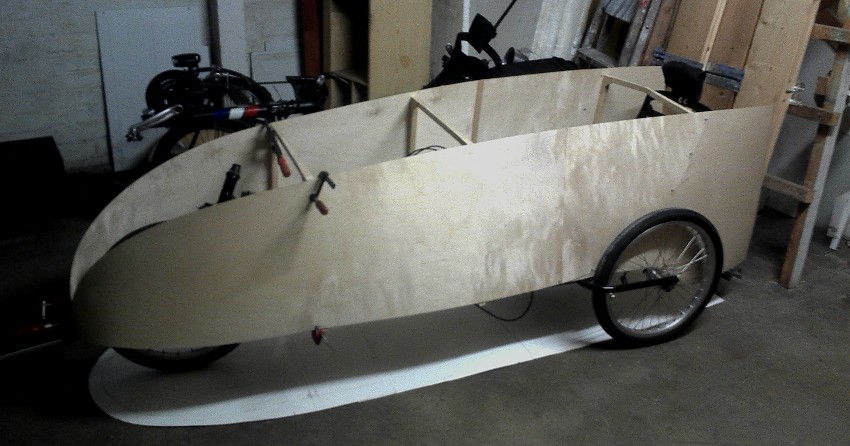

SH 18:n kori alkaa hahmottua.

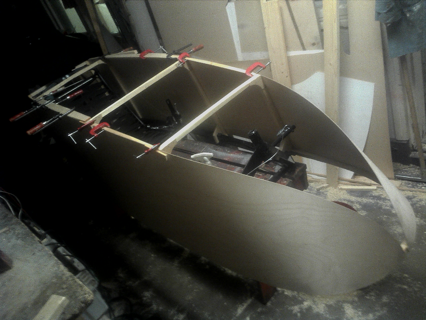

Lentokonevaneri ei olekaan, kumma kyllä, kauttaaltaan aivan tasaisesti kaareutuvaa. Reunoihin joutuu liimaamaan tukirimoja luontevan kaarevuuden saavuttamiseksi. :mrgreen:
