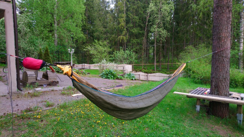

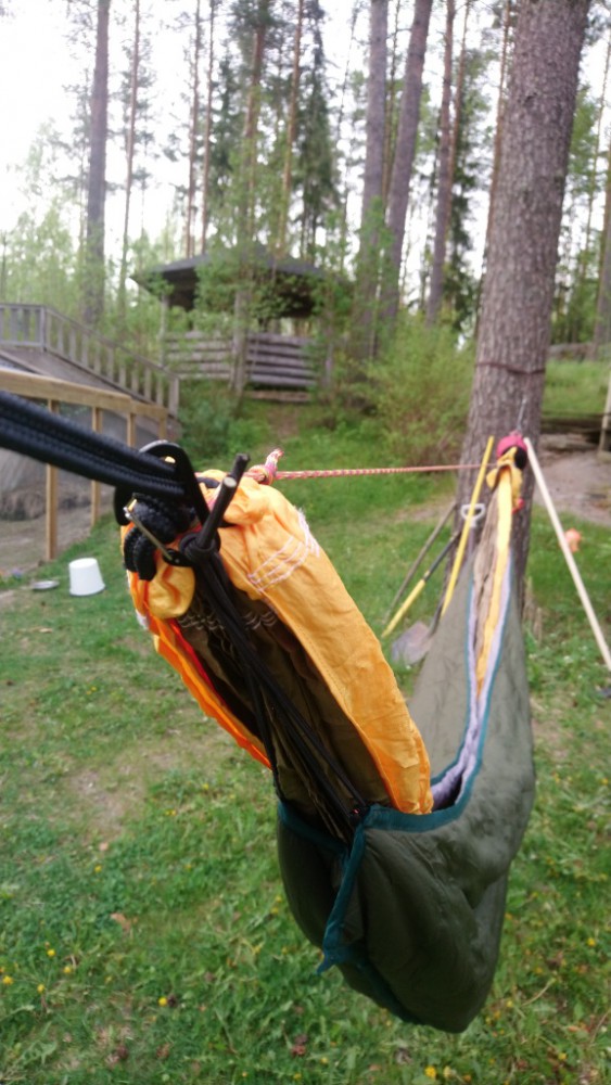

UQ:n lyhyt kytkentä, n 15-20 cm kuminauhat

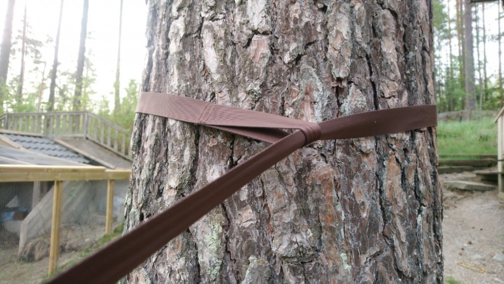

Puunhalaajaan vähän lisää pituutta
Harjanaru aka ridgeline

Sipoonkorvessa on tosiaan tilaa. Tuossahan olisi ideaa. :) Tajusin vasta viime reissun jälkeen, että puunhalaajan voi tosiaan laittaa noinkin. Nyt olen laittanut ne puun ympärille ja molemmista lenkeistä karabiinihakaan.

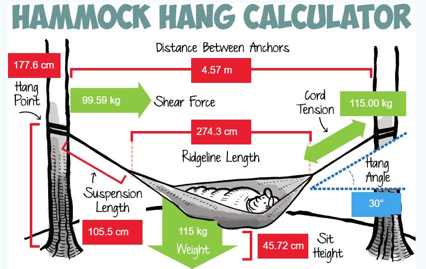

Nykyinen Original on yhtä iso kuin double. Ostin Originalin. Vielä jostain ötökkäverkko. Ehkä jotain naruntynkää.
Edit: Tuosta sitä sitten taitaa saada harjanarun pituuden. Mistähän saisi dyneemaa kivijalasta... ainakin Varusteleka myy (https://www.varusteleka.fi/fi/product/a ... vara/35619) ja tämmönenkin löytyi... (https://www.marnela.com/product/LSMOM-0 ... C3%25B6ysi)
Harjanarun pituus.JPG (91.31 KiB) Katsottu 17514 kertaa
Lähde: https://theultimatehang.com/hammock-hang-calculator/
