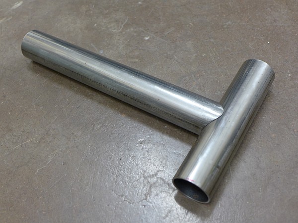

Tauon jälkeen sain tänään nykäistyä tätäkin projektia hitusen eteenpäin. Materiaalit takahaarukkaa varten on nyt hommattu, ja ensimmäiset pari putkea pätkäisty (kuvassa, kokoa 30x2). Jos saisi lisää palikoita aikaiseksi tässä viikolla, niin pääsisi viikonloppuna aloittamaan kolvailua.

Millä teet noin tarkat liitokset? En muista ootko esitelly.
Re: Fatbike-nojakki
Reikäsahalla, tuolta sivulta löytyy kuva:
http://nojapyorafoorumi.fi/viewtopic.ph ... 2&start=90
Eikä nuo putket nyt joka kohdasta ihan noin hyvin istu. Reikäsaha tekee hieman putkea isomman reiän, joten väljää jää. Sahattua putken päätä kevyesti litistämällä sai klappia vähennettyä.

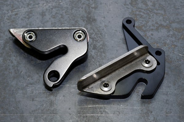

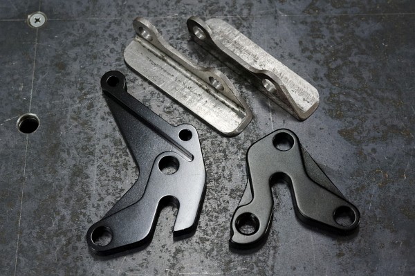

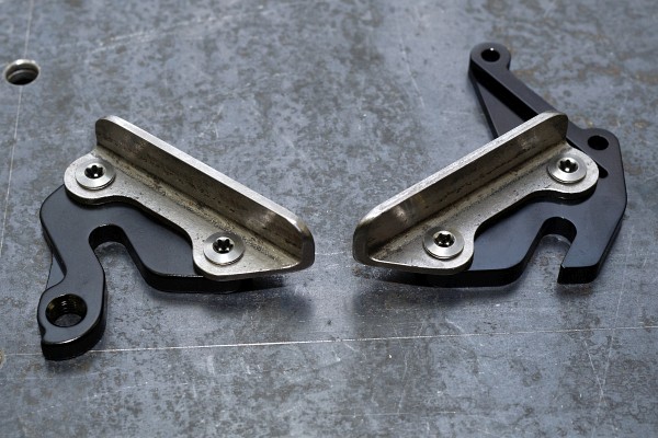

Eilen kötöstelin kulmaraudasta (aihio 30x30x3) palikoita takahaarukanpäiden kiinnittämiseen.
Kuvissa olevat mustat osat on tilattu On-Onelta, laiskana en tehnyt niitä itse :) .
Osien kiinnitys toisiinsa keskiörattaiden ruuveilla+mutteriholkeilla.
