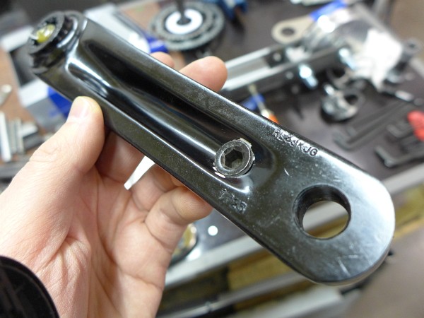

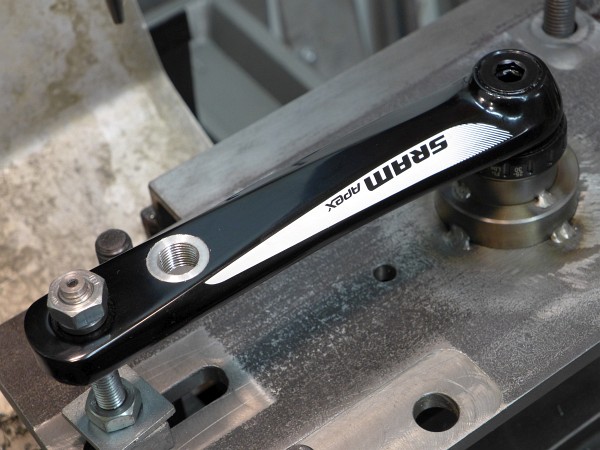

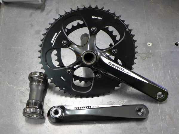

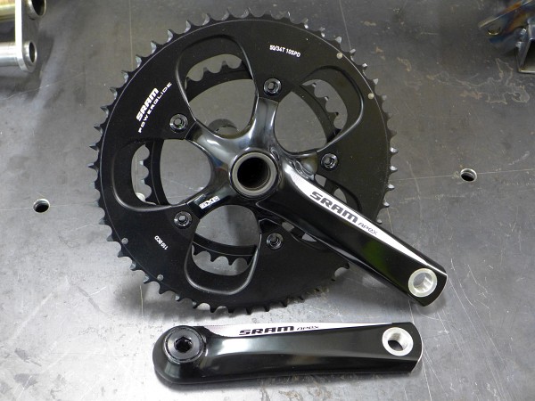

Uusi tuttavuus, eli Sram Apex -kammet (NikoK:lle). Lyhennys 175 -> 140 mm. Hyvin soveltuivat pätkittäväksi, kampien takana olevat kevennysurat eivät ole liian syvät.
Pätevä kampimalli "moderneja" kampia kaipaavalle. Aihiot Saksan nettikaupoista n. 100 euron hintaluokassa. Keskiö kuuluu mukaan pakettiin.
01 Sram Apex 175 mm.jpg (103.9 KiB) Katsottu 6534 kertaa
02 miedot kevennysurat.jpg (102.2 KiB) Katsottu 6534 kertaa
03 lyhennys 175 - 140 mm.jpg (100.47 KiB) Katsottu 6534 kertaa
04 kampisetti valmis.jpg (101.25 KiB) Katsottu 6534 kertaa

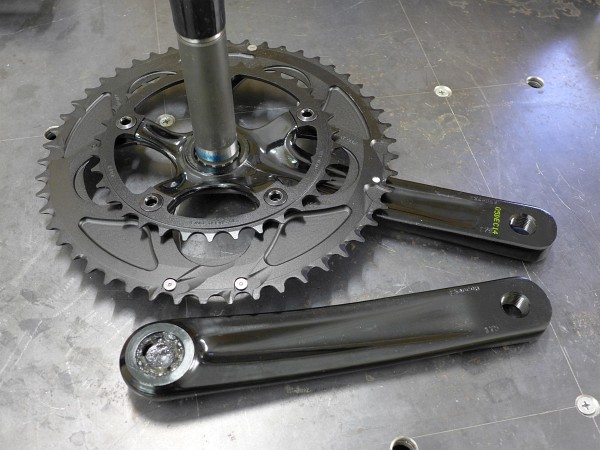

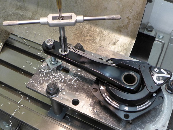

Perjantaina kammenlyhennysvuorossa olivat wattikammet. Päädyin 140-millisiin (5 mm pitemmät kuin aiemmat), kun tuo on tällä hetkellä suosittu mitta kinnerikuskien parissa. Jos vaikka jotain tehontarvevertailua tulisi joskus tulevaisuudessa tehtyä...
Lauantain lyhyen koeajon perusteella ei tuntunut tämäkään mitta pahalta.
01 power2max 172.5 - 140 mm.jpg (118.65 KiB) Katsottu 6179 kertaa

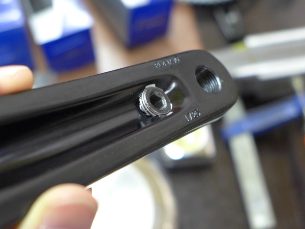

Lyhyempiä ei noista Sramin kammista arvannut tehdä, kun kevennysura alkoi syödä paksuutta, eli kierteen pituutta.
Tuon olettaisin vielä kestävän.
02 etureunassa hyvin paksuutta.jpg (94.38 KiB) Katsottu 6179 kertaa
03 takareunassa vähemmän.jpg (72.77 KiB) Katsottu 6179 kertaa
