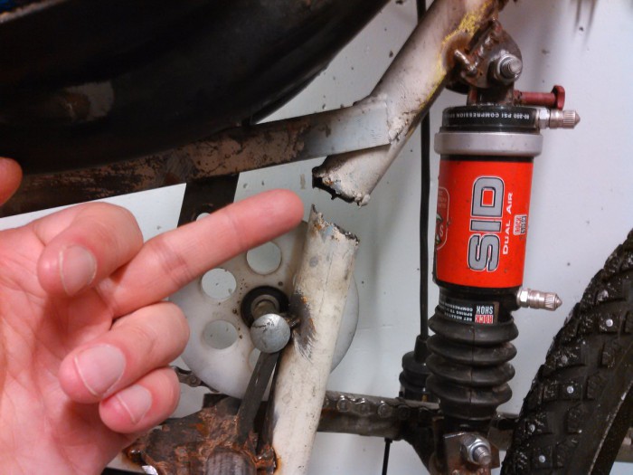

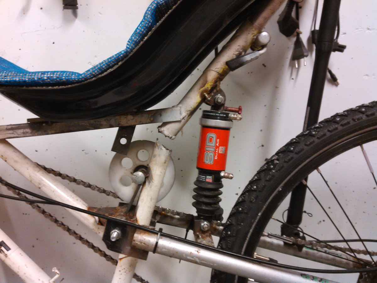

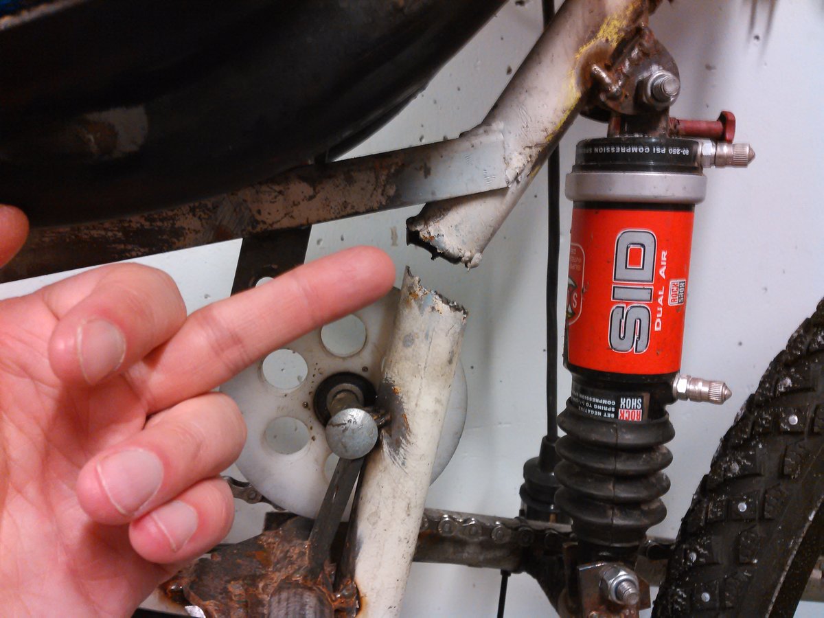

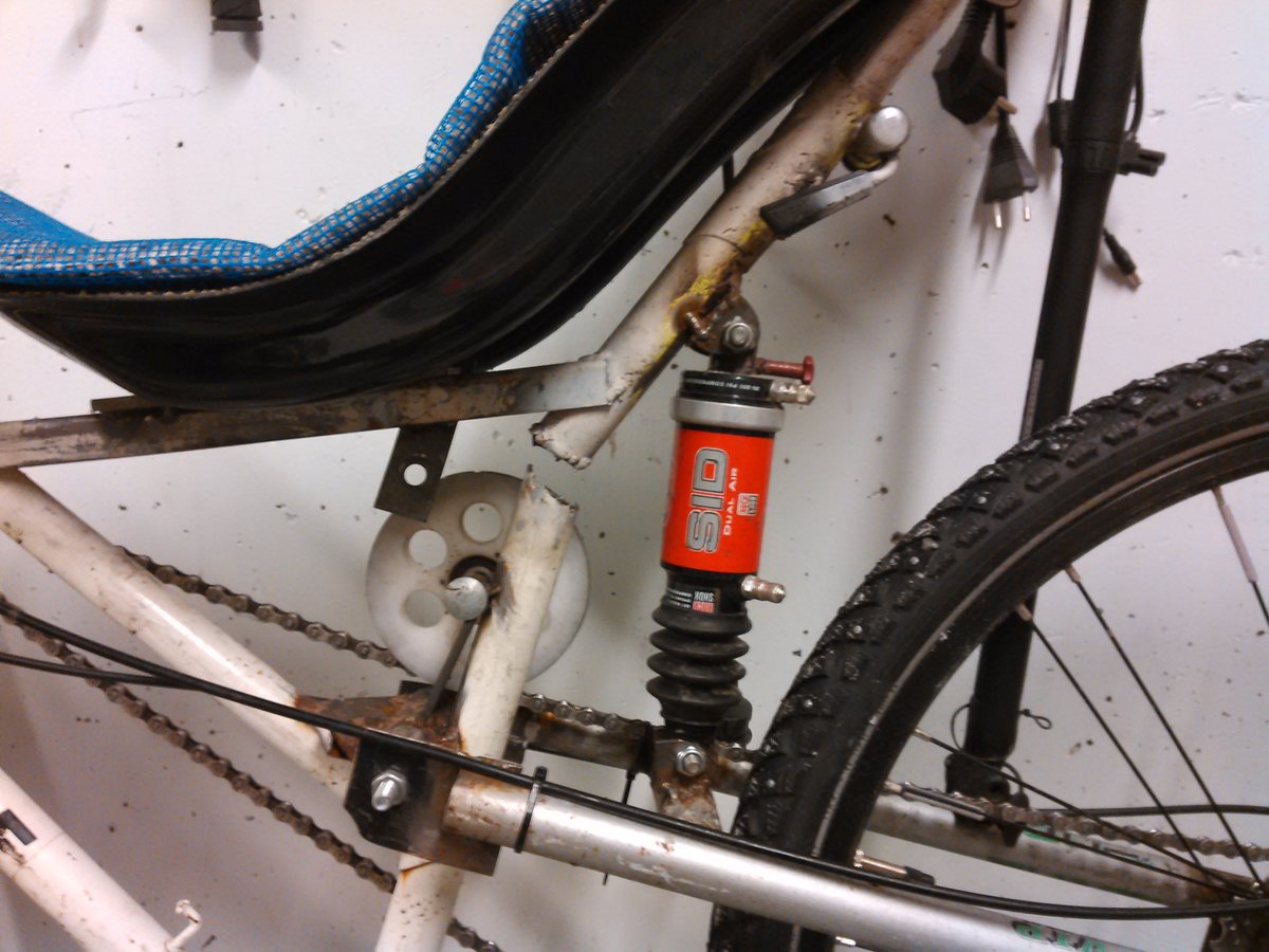

Viestit: 1565
Re: Talvikilometrikisaajia vuodelle 2016!
Jäi loppu puserrus tekemättä ku pyörä katkes, Räyhäkällä tänään yritin mutt ei sillä jaksa.
Munkin loppupuserrus jäi puoleen väliin kun pyörä katkes. Mut hei, me käytiin 10. sijalla mutta tällä hetkellä taas 9:nä.
Älkööt enää muut joukkueet kilometrejänsä lisää.
Onneksi olin juuri pysähtynyt kun kuului pikku pamahdus ja perä putosi alas.
Kuvassa näkyy myös pumppu jolla sain kiilatttua perän ylös ettei tarvinnut kantaa pyörää kotiin.
Kylmäkolvaus, mutta kolme vuotta se kesti.
Melko voimat tuossa kolmiossa: takahaarukan kiinnityspiste-iskarin yläpää-iskarin alapää. Kuvasta karkeasti arvioiden 4x sen mitä takarengas kantaa ja ottaa iskuja vastaan.
