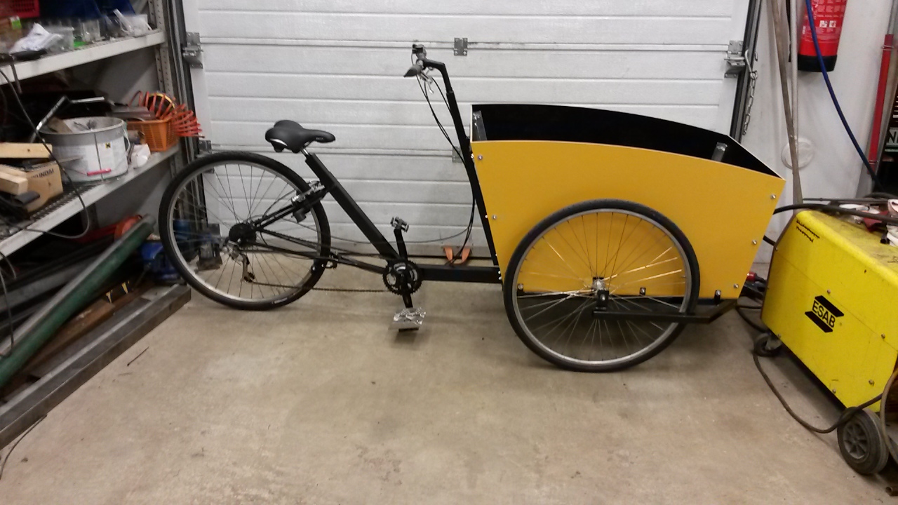

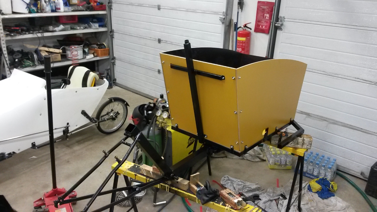

Laatikko alkaa kasautua. Rungosta tuli kiiltävä musta.
Viestit: 14401
Re: Laatikkopyörä
Sikahieno! :D
Kyllä tuo musta sopii hienosti keltaisen kanssa. Tuo on monessa mielessä kaupallisia laatikkopyöriä edellä. Etulokasuojia olen joka kerta miettinyt, kun tätä runkoa katson. Onko tarkoitus ripustaa ne laatikkoon, kun "haarukka" puuttuu.
Tuli tuossa kuvaa katsoessa mielen, että tekemällä laatikosta hieman syvemmän, tai edes takareunaltaan korkeamman, voisi ohjaustangon jättää kokonaan pois, kun vain ruuvaisi ovenkahvat laatikon takaseinään. Pitkäripainen olisi sekin hieno. ;) Ei palelisi pakkasellakaan sormia, kun olisivat siinä laatikon peesissä. :mrgreen:

Kuvittelin pidemmäksi laatikkoa kaavakuvan perusteella, Bakfiets on yleisimmin täällä näkyvä laatikkopyörän, joten korkeampi lyhyempi laatikko toi eron totuttuun lokerointiin siitä, mikä laatikkopyörän ulkonäkö on. Hyvä että on vaihtelua, mutta ei taida onnistua parin vekaran kuljetus ilman päällekkäin lastausta kuten Bakfietsillä.

Etulokasuojat olen koittanut sulkea pois mielestäni. Kuvittelen -niin kuin joka pyörän kanssa- että pärjään ilman lokasuojia :D
Laatikkoa jos korottaa, niin yksi levy ei enää riitä.
Onko se sitten ongelma on toinen kysymys :wink:
Laatikossa on saman kokoinen pohja kuin kaupallisissakin, mutta on korkeampi. Siitä perspektiiviharha.

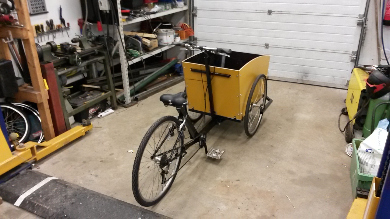

Nyt se alkas olemaan valmis lähikauppareissuille.

Tässä kohti "hiljenee koko hiihtostadion..."
Mikäs jakkara siinä ny on paikoillaan?
Vaimon pystäriin meni se cruiser jakkara. Ehkä pitää tähänkin vielä sellainen vaihtaa :roll:

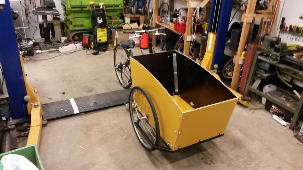

On se hieno! Aika paljon tuonne laatikkoon varmaan mahtuu tavaraa?

Faneerin leikkauspinnat kannattanee käsitellä, ennenkö vesi tekee tuhojaan . Yllättävän pian on omista vaneripenkeistä reunat pehmenneet, kun ovatten jatkuvassa ulkoruokinassa, enkä ole vaivaantunut niitä käsittelemään.

Premnas kirjoitti:
Laatikon pohja 60x85cm ja korkeutta keskimärin n.1/2m eli semmoset 250 litraa. Lasten kuskaus penkki on vielä tekemättä.
