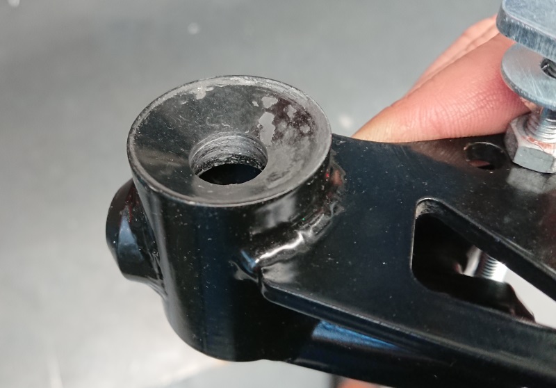

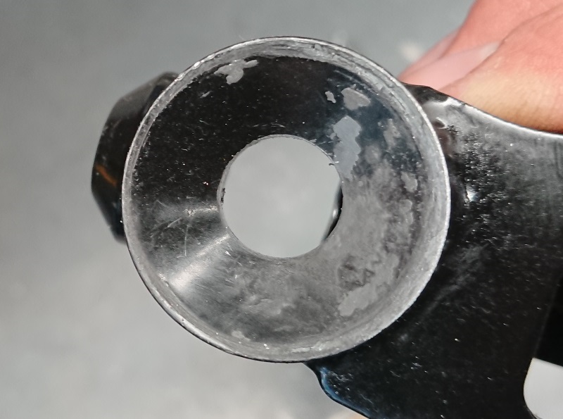

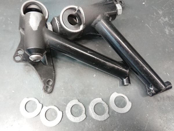

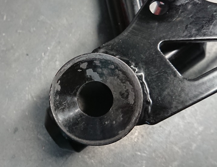

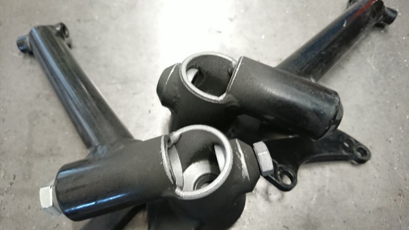

No jos vähän tätäkin projektia eteenpäin. Porasin olkatappien reiät isommaksi, mutta en vielä tehnyt kierteitä, koska ajattelin, että vastapuolelle hitsattavaan lappuun saa helpommin oikeaan kohtaan reiän poraamalla suoraan pylväskoneellä läpi. Näyttää tuohon kartioonkin jäävän aika hyvin materiaalia kierteelle kuitenkin. Tein palkkiin testiksi kierteytyksiä ja aika jämäkkä akselin kiinnitys oli noinkin. Ihan keskellä ei ole tuon toisen olkatapin reikä (vika kuva), mutta kaipa tuo säätöihin häviää, kun saa kapineen pyörilleen. Tai sitten se on "optinen harha". No hitaasti etenee, mutta ehkä se tästä... :roll:

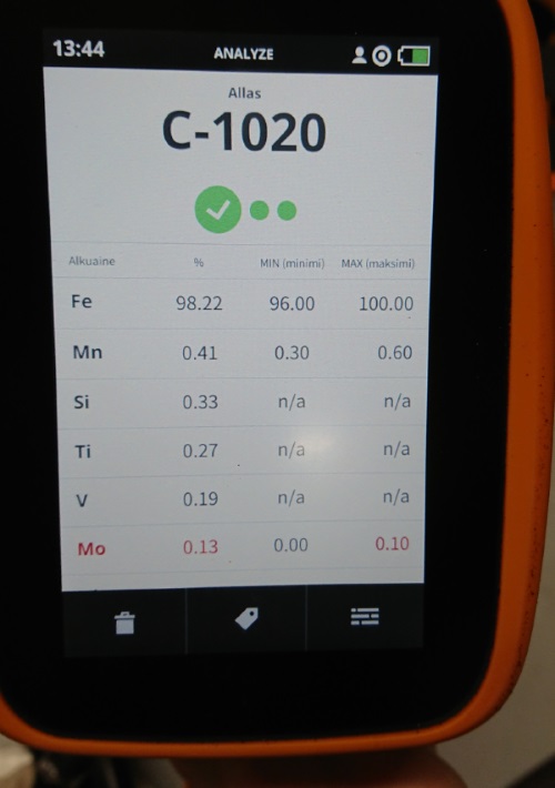

Kysyin työkaverilta, että mitähän materiaalia olkatapit voisivat olla. "En tiedä, mutta meillä on analysaattori." - analysoi laserin käryttämistä kaasuista. :lol:
"AISI/SAE No. 1020:
Ensimmäinen numero 1 kertoo teräksen olevan hiiliterästä
Toinen numero 0 kertoo, että seoksessa ei ole raudan lisäksi muita seosmetalleja.
Kaksi viimeistä numeroa kertovat hiilen määrän teräksessä 0,20%" Lähde: http://pintakilta.weebly.com/teraumlsseokset.html

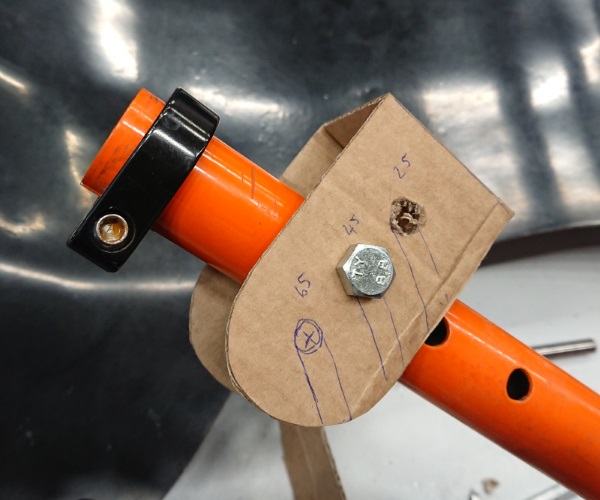

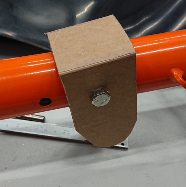

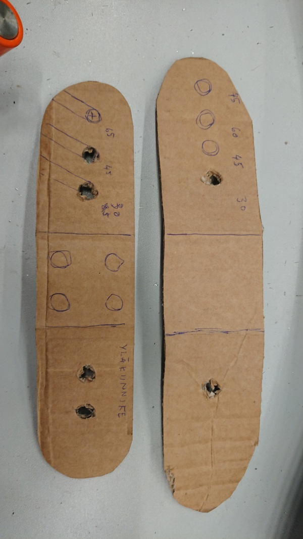

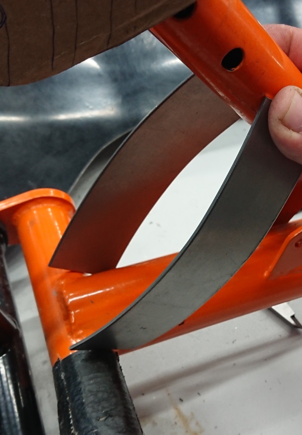

Aikaisemmin ostin tm:ltä 100mm keskiölaakerille putken, jonka toimitus sovittiin Ouluun. Keskiömoottori menee tähän suoraan ilman väliholkkeja. Tänään hain Puuilosta 1,25mm seinämällä 40mm huonekaluputkea. Näistä on tarkoitus tehdä puomi. Vielä kun saisi arvottu sopivan pituuden. Puomiin varmaan kannattaisi miettiä samalla myös tukea tulevalle katteelle ja etuvaloille. Lyhytkampisuus tietty lyhentää katteen tarvetta kurottaa eteen. Viime viikolla satuin olemaan laserleikkurin luona, kun muuan hlökunnasta siinä pyöritteli CAD:ia ja poltteli osia. Sain olkatappien toiseen päähän hitsattavat "prikat" 3mm teräslevystä. Saa nähdä onko se riittävän paksua. Em. puuhailtapäivänä askartelin myös pahviset penkin kiinnikkeet, jotta saisi kerralla valmista.
Re: Kolmelle pyörälle - SpecBike tadpole - DIY kangaskate
<huumori>
Pahvi onkin aliarvostettu materiaali rakentamisessa. Monet tietysti ovat sitä mieltä ettei se kestäisi, mutta tässähän on osia jotka on sieltä Specbikesiltä. Siellä luotetaan kevyisiin rakenteisiin ja materiaaleihin, joten luetetaan mekin!
</huumori>
