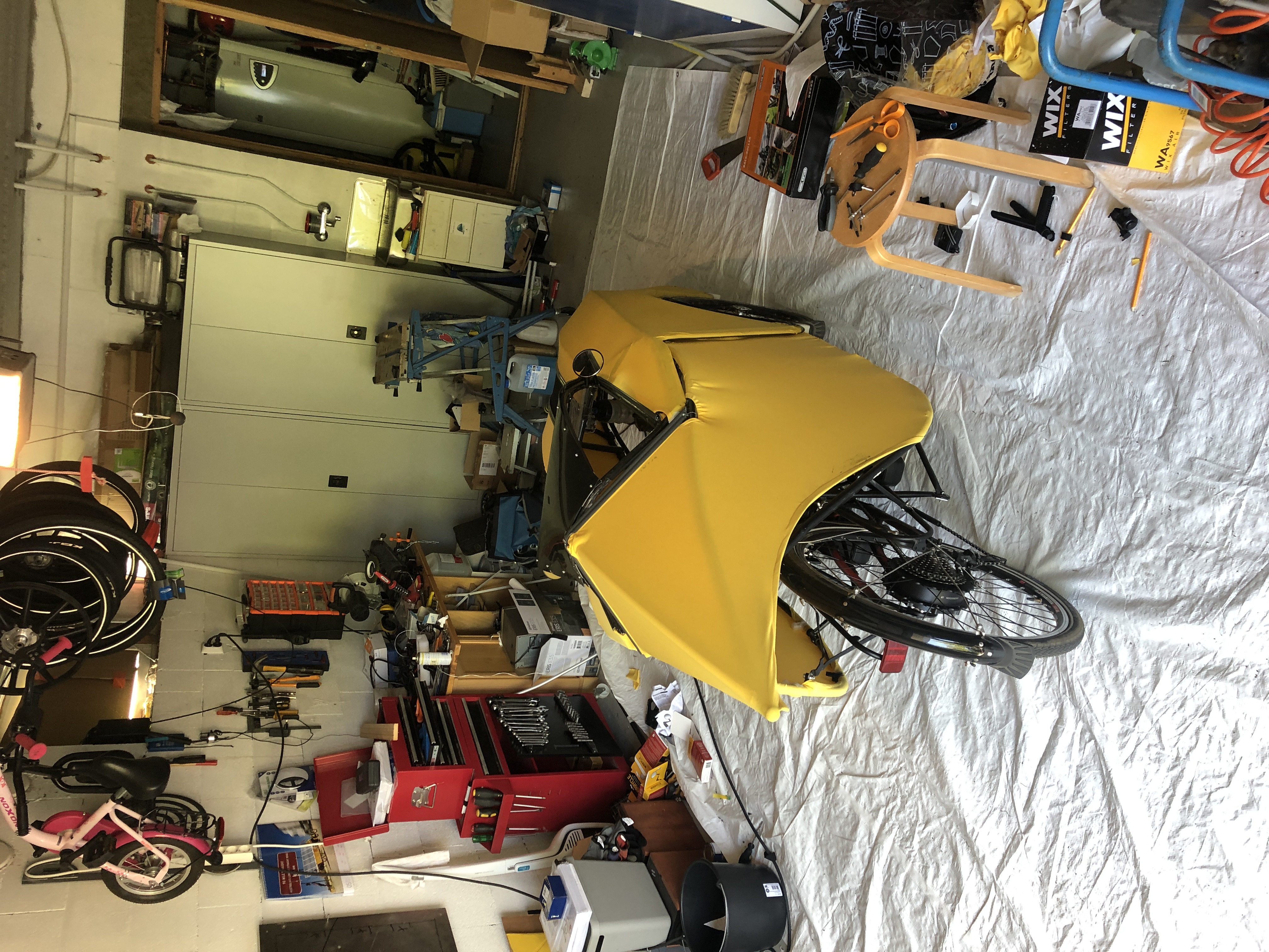

Se on siinä, Arcus II proto!
Ei olleskaan hullumpi , jos niin voi sanoo . Heti tuli jotenkin sellainen mieleen , tuohon mustaan osaan olisi sopinut vetoketju . Olisi siinä immeisillä ihmettelemistä . Kunhan tässä tuumailen . Paljonko tuli painoa , kevyeltä ainaskin näyttää tuo kate. 8) 8)

181 kmn:n testiajo onnistuneesti suoritettu. Ny on hyvä ottaa pieni aikalisä ja tehdä sitten muutama muutos, joiden tarpeellisuuden viikonloppuna nuomasin. Kiitokset kaikille Rusutjärvellä olleille kannustavista ja rakentavista kommenteista.

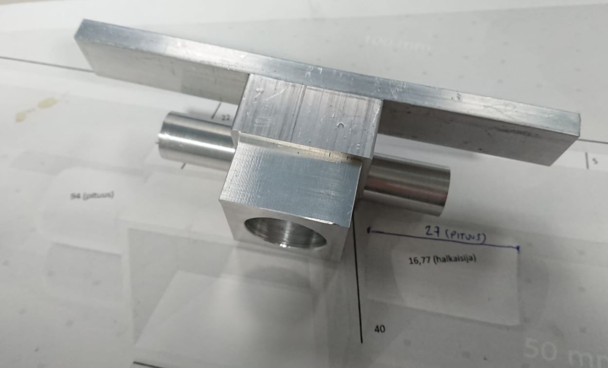

Arcus 2:sen etukannake. Ensimmäinen proto alumiinista. Työkaveri hieman auttoi. Siksi tuli noin hieno. :mrgreen: Suorakaiteen muotoinen laippa on pulttiliitoksella (M6). Poikkiputki ei ole vielä kiinni mitenkään, mutta epoksiliimaus oli ajatuksena.
Viestit: 1672
Re: Arcus II
Hienoa työtä! Kiitos. Tänään mallataan.
