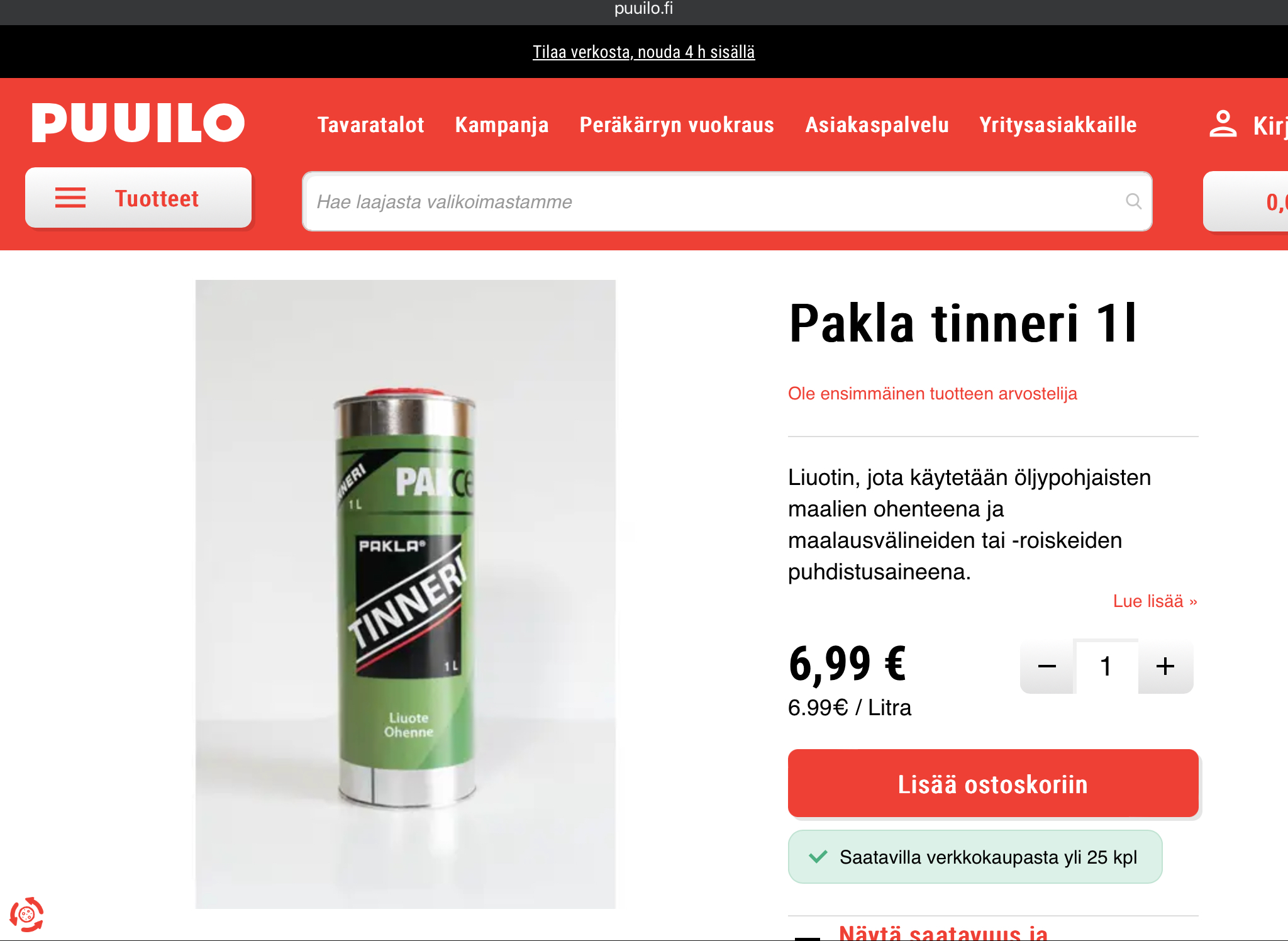

Lumilingon kaasarin tukketuneet suuttimet sain auki tinneriliotuksella ja rosteriteräsharjan piikkiä vasten pyörittelemällä.
Käynti parani paljon, mutta vieläkin hieman rötäsi ja paukkui varsinkin kuumana. Ajattelin sitten, johtuisiko tämä ylivuotisesta bensasta? Tuoreutin bensaa tinnerihörpyllä ja jopa alkoi käymään hyvin! Ikinä ei ole lumi lentänyt tähän malliin. 30 senttiseen valliin kun painoi, niin moottori tuntui vaan innostuvan haasteesta. Oikein kylmät väreet tulivat kiinalaisen Hondakopion möyryämisestä.
Tutustuin puuilon tinnerin käyttöturvatiedotteeseen. 60% tolueenia (käytetään oktaanibuusterina kilpamoottoreissa), 25% asetonia (vähentää bensan pintajännitystä = hienompi sumu) ja 15% N-butyyliasetaatti (bensan biokomponentti). Eli tinnerihörpyllä tuli tehtyä kisabensaa. :D

En oo millään muulla aineella saanut hartsittuneita suuttimia liukenemaan kunnolla ja olen kokeillut melko monta ainetta/menetelmää. Umpeen tukkeutuneesta tyhjäkäyntisuuttimesta alkoi 2vrk tinneri liotuksella kuultamaan valo läpi, eli hartsi oheni. Sitten pyörittelin teräsharjan piikkiä vasten lopullisen läpimenon.
Tinneri ei ole mikään yksiselitteinen aine, vaan koostumukset saattavat vaihdella. Nyt käytin tätä.

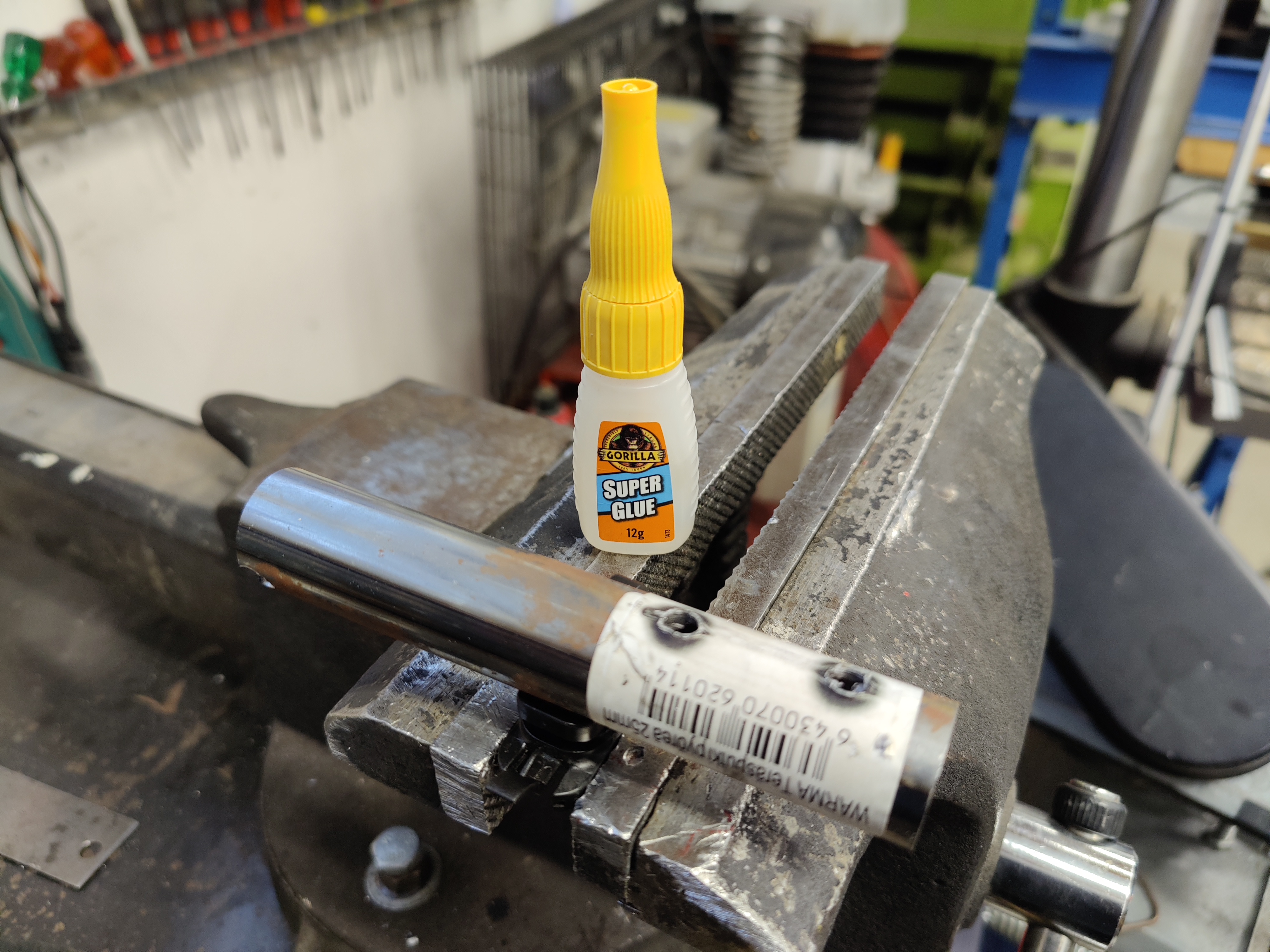

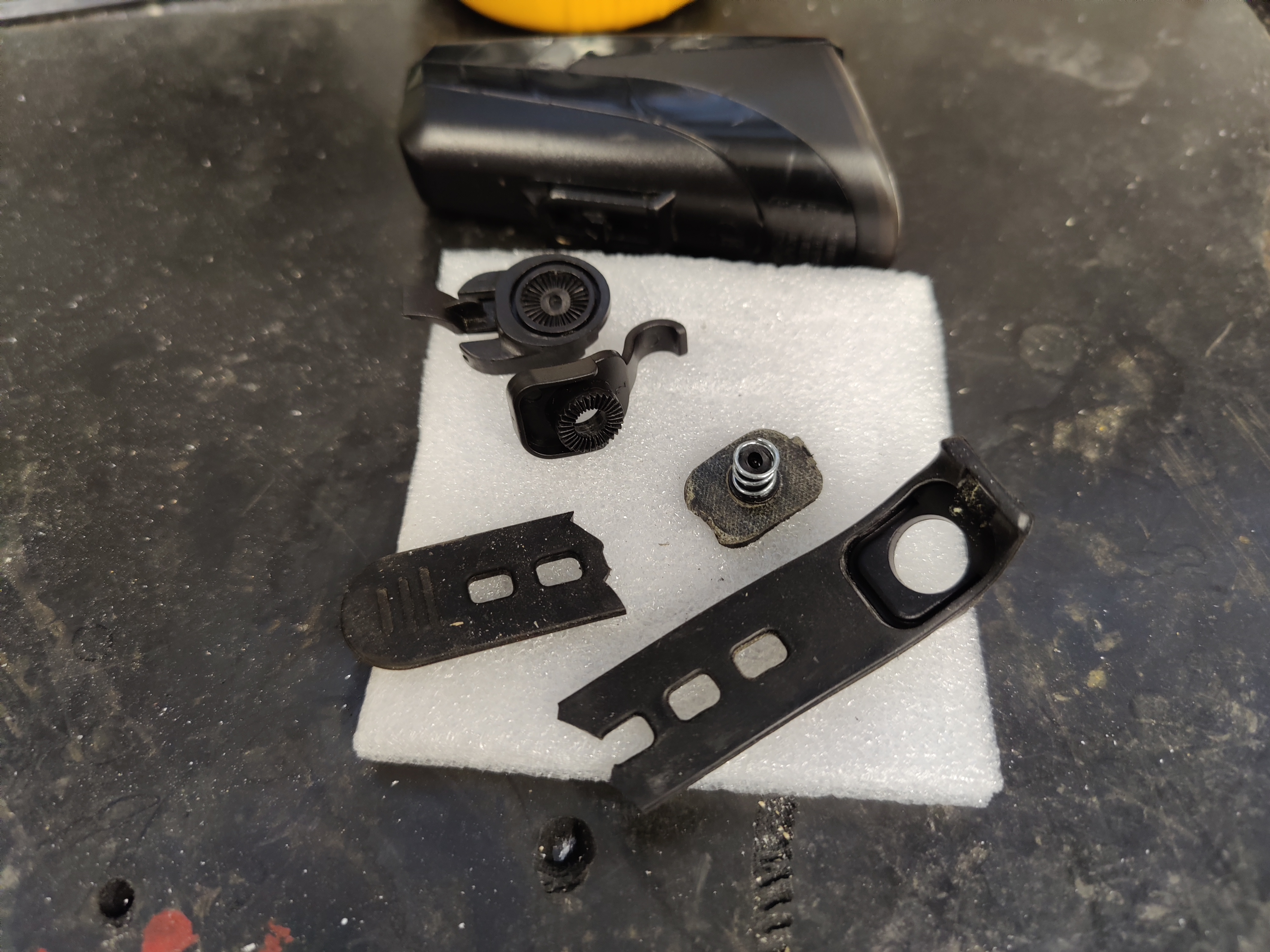

Moottoroidussa polkupyörässä valo on pakollinen varuste, päivälläkin.

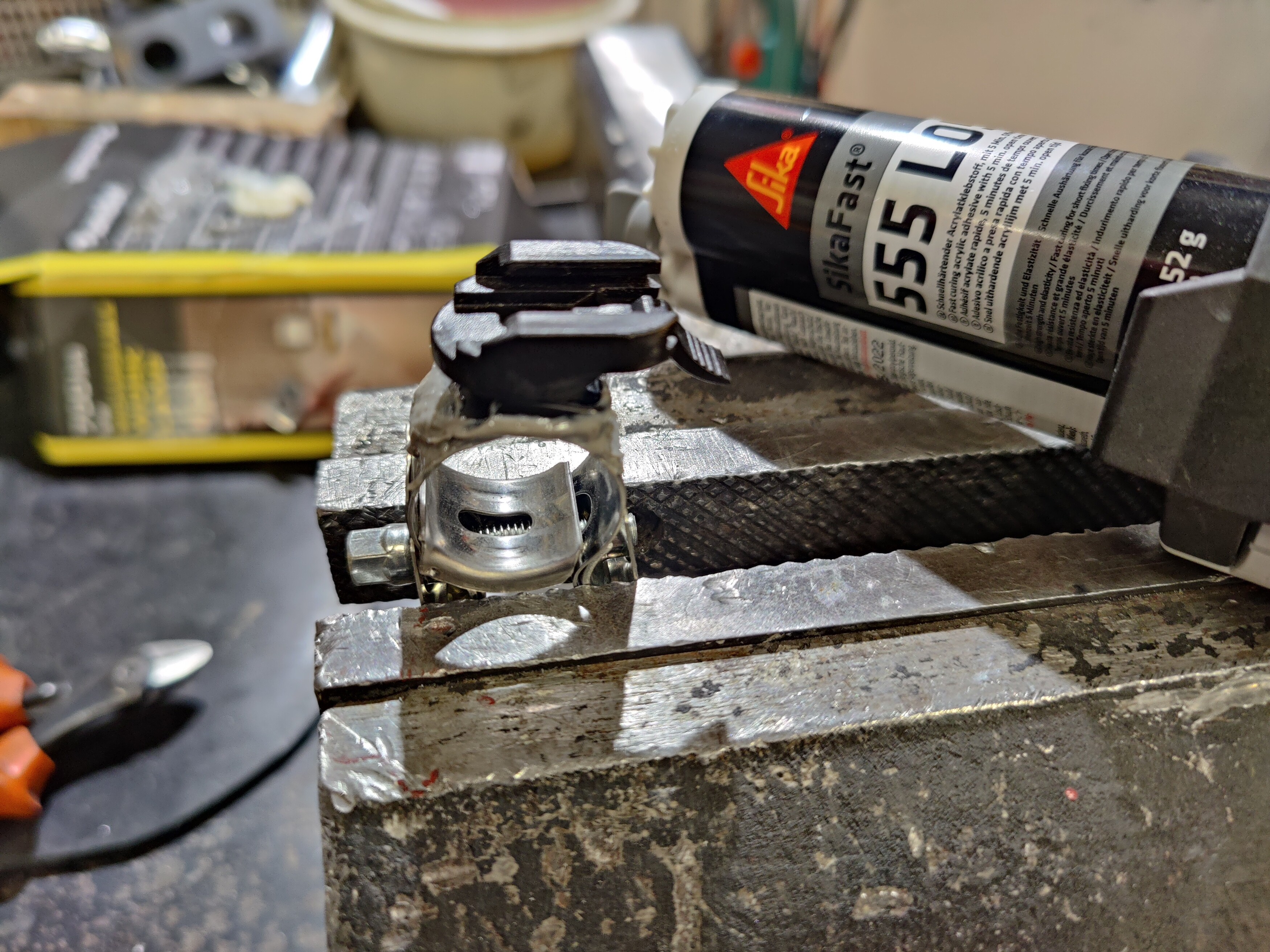

Lidlin valosetti on ollut hyvä, mutta kiinnike katkesi kaatuessani nollavaudissa, kun vauhti tökkäsi auravalliin. Irrottaessani tankokiinnikettä, niin kumiremmikin katkesi. Taas tarvis 3D tulostinta...
Viestit: 7855
Re: Moottoripolkupyörä

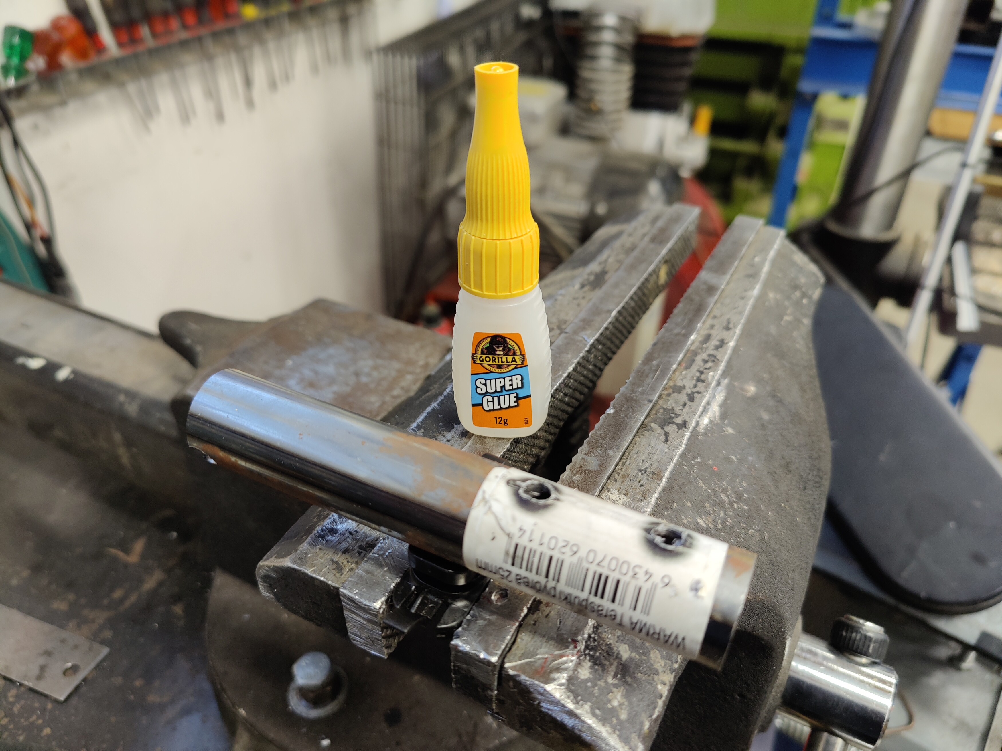

Yritetään liimailla muoviosia. Kumiremmiä tuskin pystyy korjaamaan, niin keksitään korvaajaksi jotain muuta.
Gorillaliimaa olen pitänyt amerikan tv-shop höpöhöpönä, mutta ostin sen testiin viime kesänä vaimoni kehotuksesta, kun asuntovaunun palovaroittimen kiinnike katkesi patterin vaihdossa.
Puolisoni intuitio osoittautui taas kerran oikeaksi ja korjaus onnistui yli odotusten.
Olen liimaillut sillä vaikka mitä ja tuote voittaa Loctiten pikaliiman 100-0. Loctiteä olen pitänyt eurooppalaisena huipputuotteena, mutta asiaan perehtyessäni selvisi asian olevan juuri päinvastoin.
Loctite on aito amerikan tuote ja Gorilla on alunperin tanskalaista alkuperää, vaikka brändi on jenkkiläinen.

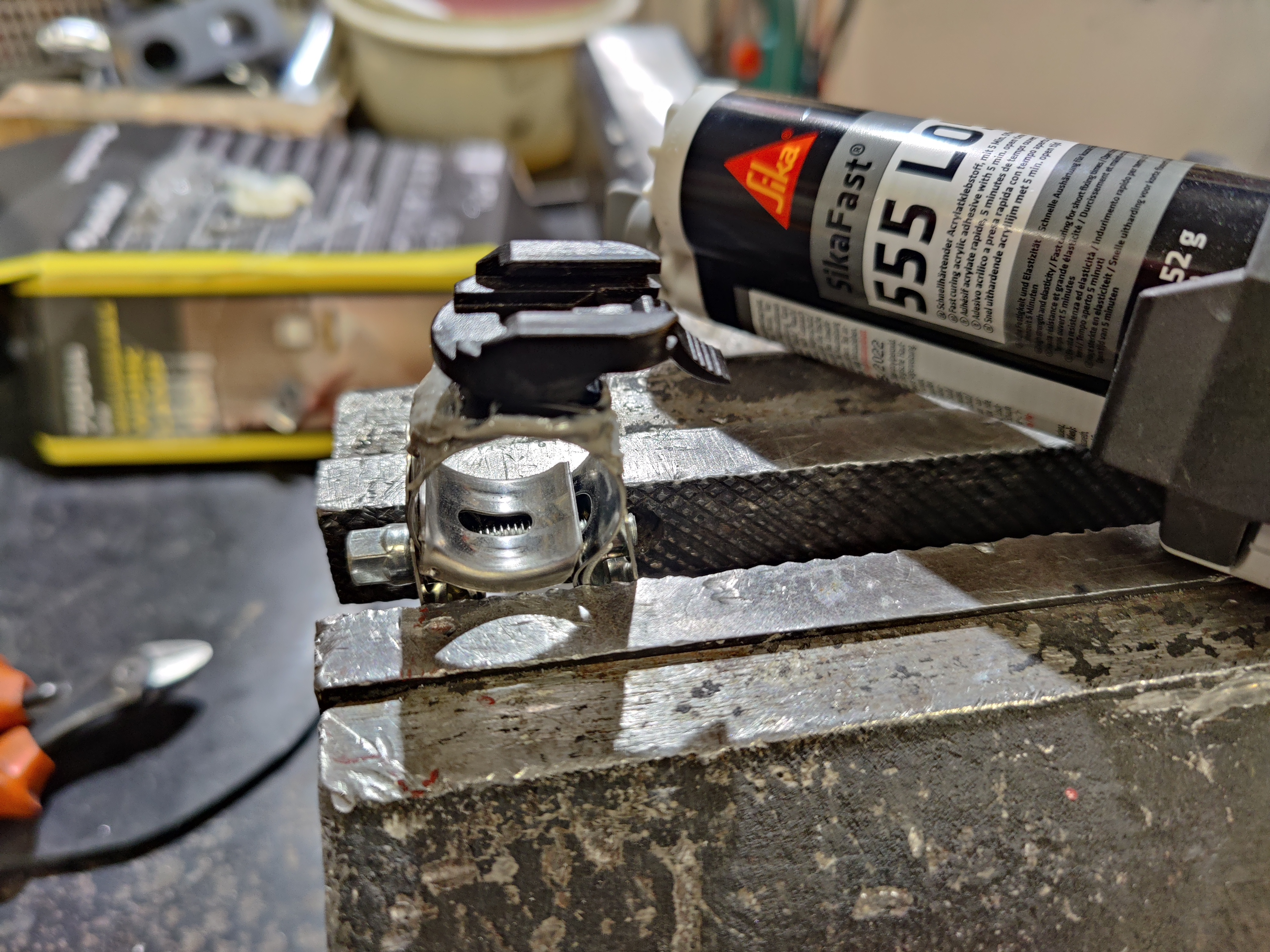

Muoviosat nippuun gorillalla ja joustavalla sikafastilla kiinni kerkoon.
