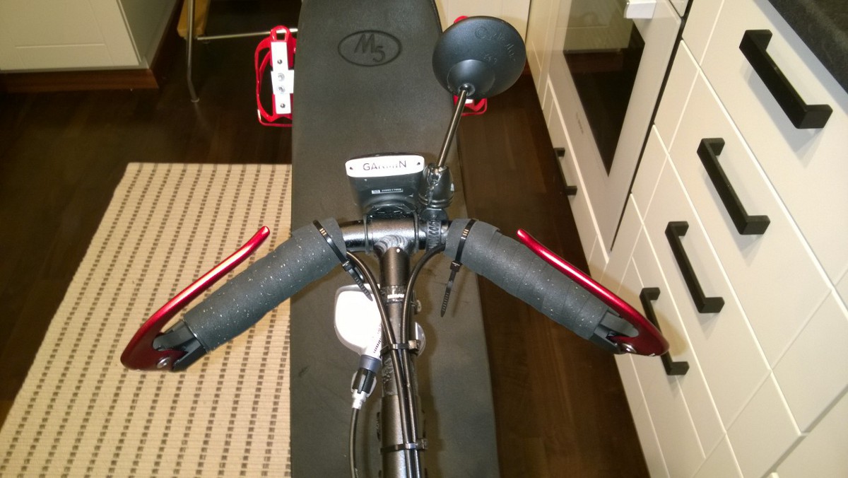

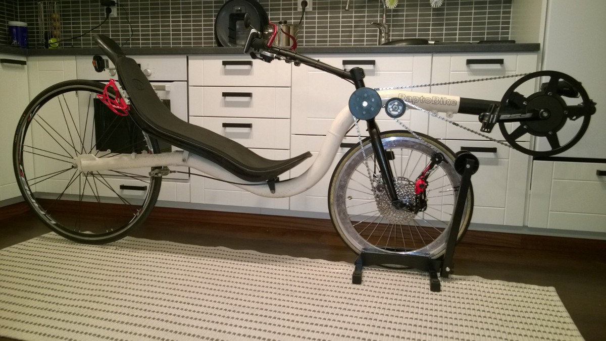

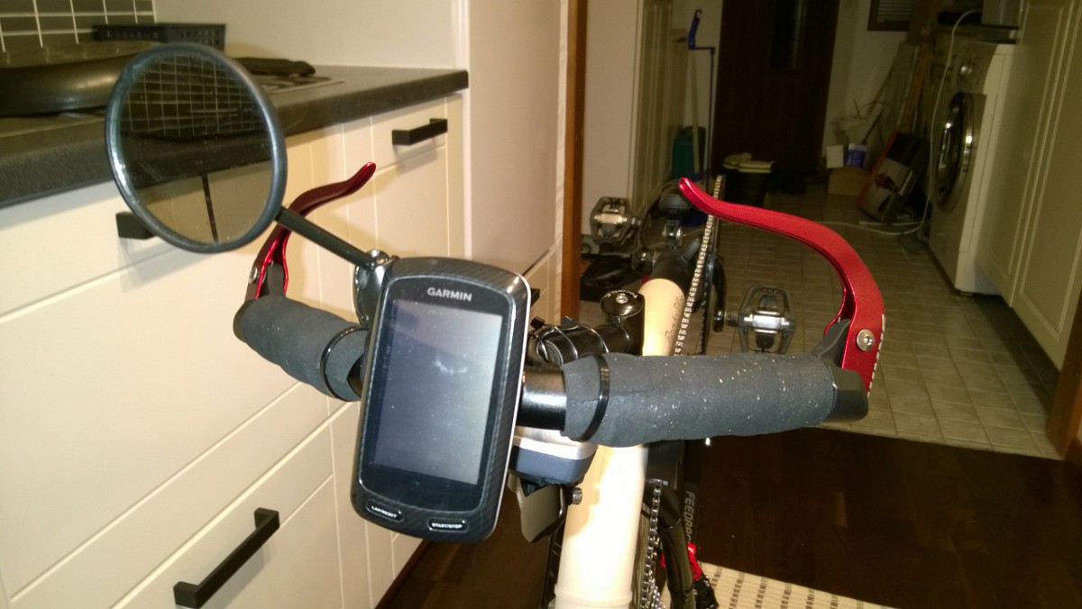

No nyt alkaa stage 1 olla valmis. Mikan osoittamaa polkua seurasin ja Riku vinkin perusteella tein pullo telineen...
Vaimo kun oli jo nukkumassa niin uskalsin ottaa kuvia viime kesänä remontoidussa keittiössä. :mrgreen:
SRAM'in TT kahvat, 10s Double tap, 11-36 1050 kasetti, X.9 vaihtaja
Raptobike Lowracer 1.jpg (236.38 KiB) Katsottu 5429 kertaa
Kahvateipit tilapäisesti nippusiteellä kiinni kun en löytänyt asennushetkellä mustaa sähköteippiä. En viittiny keltavihreää laittaa...
Raptobike Lowracer 2.jpg (182.6 KiB) Katsottu 5429 kertaa
Raptobike Lowracer 3.jpg (165.02 KiB) Katsottu 5429 kertaa
Sunnuntaina Botniahallis näkee tarviiko valitsimen paikkaan/valintavivun asentoon koskea.
Stage 2 on sitten 700C eturenkaalla. Tavoite on saada se aikaan kesän mittaan. Laskeskelin lähinnä tuon kasetin alueen (11-36) siten että pitäisi toimia myös isolla eturenkaalla. 20 tuumaisella eturenkaalla ei ehkä ole tarvetta 36 hampaiselle... (?) Menee vielä muutama kuukausi ennenkuin pääsee kokeilemaan kunnon mäkeä.

Nonni, tuli siisti. Itse porasin tankoon reiät ja hommasin semmoset jarrukahvat joissa vaijeri menee tangon sisään... tähän tapaan:
Tuo vaatii tietysti että tangon asento on suurin piirtein jo mietitty että toimii, muuten on riskinä että vaijereihin tulee turhaa mutkaa. MP:ssä paras olisi jos sais ainakin nuo jarruvaijerit kokonaan tuon tilleri-putkiston sisään mutta ei onnistu tuolla rakenteella. Näin niputtamalla on mun mielestä seuraavaksi paras... mua kun inhottaa jos vaijerit sojottaa joka suuntaan etenkin näkökentässä.

mhelander kirjoitti:
Samalla tavalla tuossa on tämä toteutettu. Tankoon poratut reiät jäävät piiloon tuon tankonauhan alle (tankoteipiksi taisin sanoa tuolla ennemmin ~ handlebar tape) . Piirun verran pitäisi kääntää toista kahvaa että olisivat mahdollisimman samassa asennossa. Kun vain viitsisi purkaa vaijerin pois että saisi löysättyä kahvan kiinnitystä...
SRAM TT 500:
Joo, ja sama fiilis itsellä että nyt on siisti.
Re: Raptobike
Lähetetty: 20 Helmi 2014, 15:54
Kirjoittaja mhelander
vuoltu kirjoitti:
Emmä muuten mutta kun gripissä oli nippusiteitä ja näytti että vaijeri tuli tangon päällä niiden alta ulos... Itse raaskin ostaa halavat gripit jostakin pyöräkaupasta, maasturissa on hauskat BBB:n tiiliseinä-kuvioiset.
Elekää arvostelko mun 90-luvun (uusien) tankoteippien kierrätystä etuvetosessa... ei ole raskinu hommata siihen asiallisempia vielä.
Re: Raptobike
Lähetetty: 20 Helmi 2014, 16:37
Kirjoittaja vuoltu
En löytänyt tuohon hätään mustaa sähköteippiä (enkä halunnut keltavihreää käyttää) niin laitoin tilapäisesti nippusiteet. Unohdin sitte pyöräyttää niitä kuvatessa niin ettei ne ihan helposti sieltä erottuisi. :oops:
