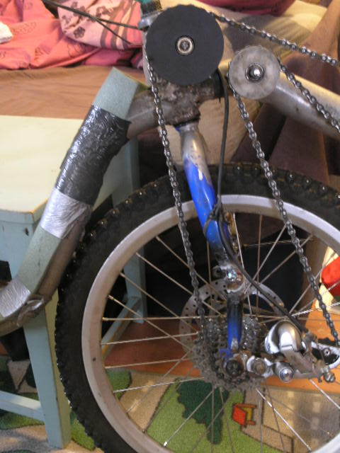

Capreo-ketjussa arvottu tähän pyörään erilaisia vaihde mahollisuuksia. Yhtenä oli tämä välivaihde systeemi, kovin isoja rattaita ei mielellään tuohon jalkojen väliin laittas. Nyt siinä 90mm rissa jos rattaat olis luokkaa 24-32 saattas raapii reittä. Tuo sen verran tiukkaan väännetty paketti. Tietysti hyvin suojattuna saattas toimii.
Samaan tulokseenhan pääsee kait pienemmilläkin rattailla mutt sitt tulee vastaan se hyötysuhe kysymys, paljon pieniä rattaita.
No pitää suunnitella, ei jäniksen seläs.
Kävin mittaamassa, 22 hampainen on hampaiden pohjasta 82 mm, 32 hampainen noin 120 mm.
No jos pitäisi ohjenuorana sitä että alle 18 hampaista ei laittaisi (eikös se ollut raja), niin 18-26 antaisi saman välityssuhteen kuin 22-32. Tai 18-22 pari antaisi saman kuin se 38-48 pari (joka oli se yksi mahdollisista vaihtoehdoista, muistaakseni). Noiden valmiiden kampisettien käyttämisen etuna olisi helppo rakentaminen, mutta jos ei ole tilaa niin eipä se sitten auta.

Talvi rengasta yrittäny tähän pyörään mutt ku haarukat ja kaikki muukin on tehty niin tiukaks ett just kesärengas mahtuu pyöriin ni pitäs toinen väljempi haarukka tuohon laittaa. Yhtä yritin oikoo sopivaks mutt tuntuu ett helpompi ois tehdä koko pyörä uusiks :D aina kun yhtä paikkaa muuttaa vaikuttaa se moneen asiaan.

No tuli jonkinlainen
Vähän"koukkupolvinen" haarukka ja rengas melkeen ottaa runkoon mutt siitähän ei oteta :D Kokeilemaan toimiiko nyt.

Ensimmäiset pari nojailupäivää tämän vuoden puolella. Eilen sopiva pakkaskeli ja pyörä kulki suht hyvin sileillä kesärenkailla. Tänään tuprutti lunta mutt silti vielä hyvin pääs eteenpäin. Pöpperö paikkoja pitää yrittää välttää ja mennä niissä kielikeskellä suuta.
Jostain syystä ketju hyppii pois tuolta eturattaalta nimenomaan noissa kinoksissa ja monttusissa paikoissa. Lunta ei ole rissoissa eikä rattaissa, en oikeen muuta syytä keksi ku ett tuo vaihteen siirtäjä ei tiukkaa tarpeeks ketjua. Johtuneeko talvesta, liasta vai onko jouset löystynyt ? Ketju lähtee myös jos pyörittää polkimia taaksepäin.
Tuo sama ongelma aina välillä vaivaa, huomasin ett ketju heiluu vetopuolen rissan ja eturattaan välillä niiku sillä joku "hyppäis narua" siis aina monttusissa paikoissa kun en polje. Tämmösen hyppyytyksen jälkeen joskus pari ensimmäistä eturattaalle menossa olevaa ketjulenkkiä ei olekaan hampailla ja jos polkaisen ketju tietysti tippuu. Taakse polkaisu pelastaa tilanteen mutt tuo täytyy huomata. Eli niinku ketju ois löysällä.
