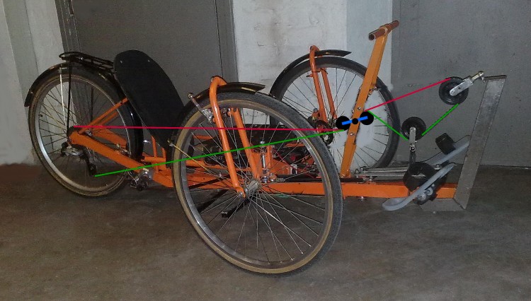

Noita vipusuhteita saat muutettua rakentamalla taitto- ja vapaanapaketjupyöräblokin "teliksi", joka voidaan asentaa kiinteästi soutuvipuun, paitsi vivun suuntaan, kuten nyt, myös eri asentoihin taakse päin kiertämällä lähes siihen asti, kun se on vaaka-asennossa. Aivan vaaka-asentoon asti ei kuitenkaan voi mennä, koska vivun ollessa takana ketju ei saa hangata itseensä edessä olevien taittopyörien päällä. Tällä tekniikalla ketjun pituuden muutoskin vedon eri vaiheilla pienenee korkeuden pienenemisen suhteessa.
Ehdotus on loistava! Kiitos! :D
Asensin kuvankäsittelyllä "telin" paikalleen:
Sopivan vastuksen löytämiseksi voi teliä nostaa ja laskea varaamalla reikiä ylös ja alas vetotankoon. Nyt tässä versiossa etutaittopyörää täytynee laskea alemmksi.

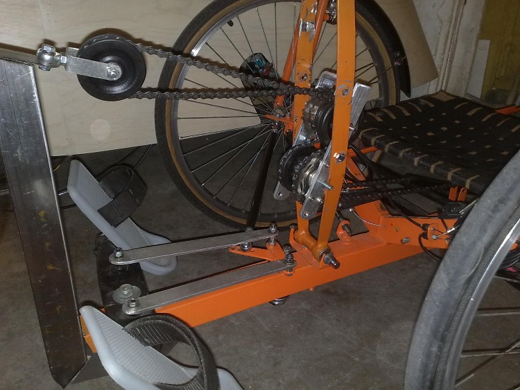

Aikamoisen puurtamisen ja kokeilujen jälkeen sain telillä varustetun vetotangon viimein toimimaan:
Vetovaiheessa on ylempi pyörästö vielä liian korkealla. Täytyy kääntää teliä enemmän vaakatasoon tai laskea kiinnityspistettä alemmaksi.
Koeajolla jouduin vastamäessä niin paljon vetämään, että vielä hitsaamaton taittoppyörän kannake meni kulmasta luttuun:

Sain hitsautettua etutaittopyörän kannakkeen ja vielä trimmattua teliä niin, että ketjut eivät hypi pois päältä. Toimii nyt suht. koht. hyvin tasaisella, mutta vaikka työntökin toimii, on vastamäet vielä ongelmallisia. Sähköapua tarvittaisiin! :roll:

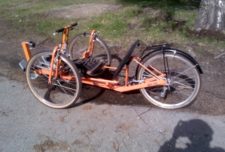

Joo, olen pitänyt muistoesineenä. Huomasin, että enpä ollut ottanutkaan kuvaa lopullisesta versiosta. Tein tänään pienen koeajon ja homma pelasi ihan hyvin ja siis ilman sähköavustusta. Ketjutkin pysyivät päällä. :mrgreen:
Lumia 900 teki taas sumeita kuvia! :twisted:
Edit 18.4.16
SH15 15.5.2014.jpg (333 KiB) Katsottu 5411 kertaa
