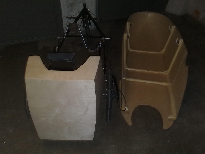

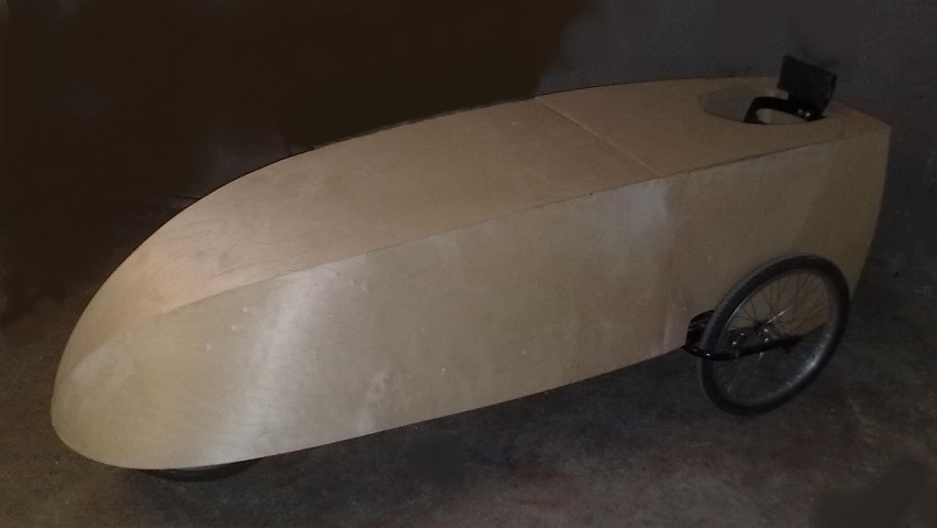

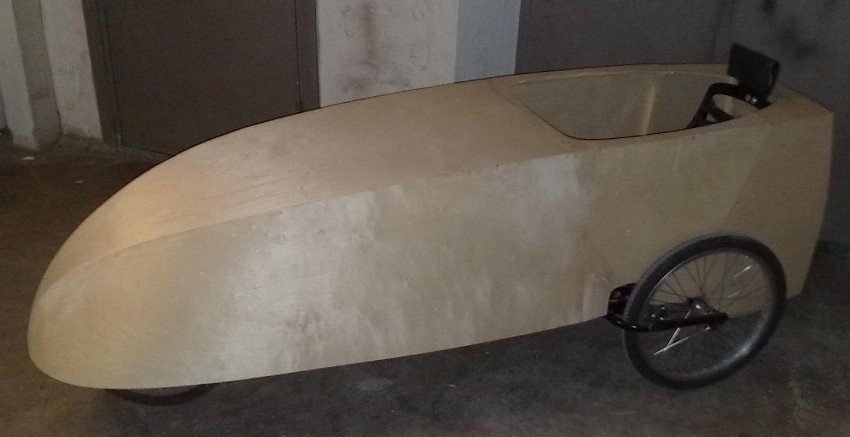

SH18 alkaa olla tällaisessa vaiheessa. Saas nähdä kuinka paljon kumisee.
Tuossa ylinnä olevassa kuvassa on käsittämätön asia. Siinä aivan näyttää siltä kuin perä olisi avoin ja sitähän se ei ole.
Tuon pienemmän kannen kanssa on vielä miettimistä, josko sitä laittaisi ollenkaan. :roll:

Hienolta näyttää, ois kiva saada kuva vielä kuskin kanssa.
Eiks tuo pikku kansi voi olla semmonen ett käytät sitä vaan huonolla kelillä, jos sen sais vielä kulkemaan mukana ja kelin huonotessa vois kaivaa esille. Tietysti joku pressu systeemi mahtus paremmin mukaan.

Paljonkos tuo koppa muuten painaa ja tietysti koko laite myöskin ?

Re: SH18
Joo, juuri paikkaa kannelle olen etsiskellyt.

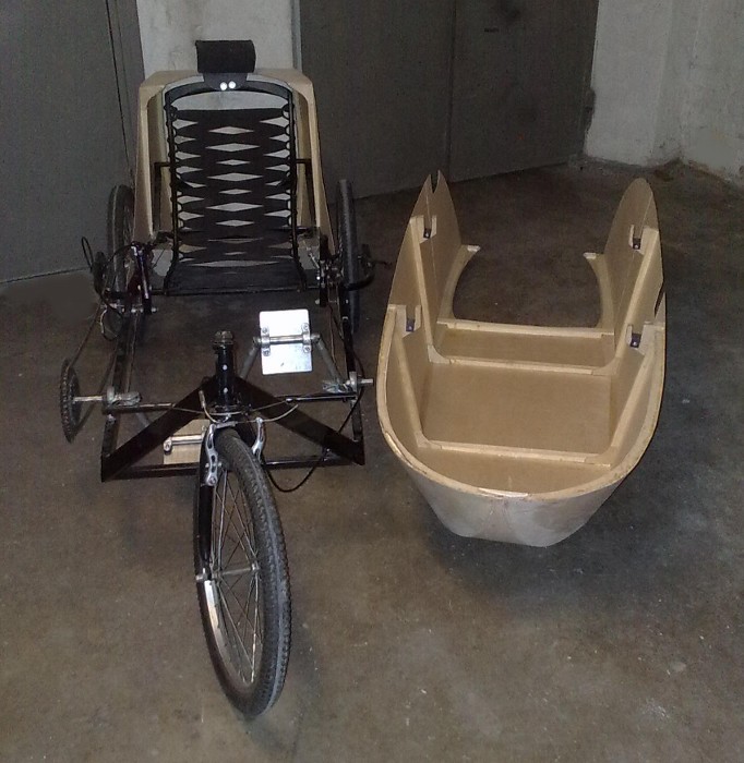

Laitan vielä kuvaa takaa päin, josta peräpeili näkyy.

Re: SH18
Meniskö tuo kansi tuossa "perälaudassa" sopivissa pidikkeissä, tai penkin takana pystyssä ?
Re: SH18
Pressu olisi varmaan myös turvallisempi. Kalahtaako hampaat tuohon vaneerisen levyn reunaan jos tulee äkkipysäys, vai mikä kohta siihen osuu?
Tämäpä tärkeä pointti! :idea:
Aukon reuna on suunnilleen hampaiden kohdalla ja taitaisi tulla hammaslääkärille asiaa äkkipysähdyksen jälkeen. Täytyy ruveta pohtimaan miten pressun laittaisi. Ehkä samalla tavalla kuin kajakin aukkopeite?

Re: SH18
Koppa painaa 4 kg ja muu osa täysvarusteisena vakio-osin 24 kg, eli siis yhteensä 28 kg.
Kannen aukoon olen ajatellut laittaa kajakkiaukkomaisesti kiinnitettävää aukkosuojusta, jossa olisi kaksi säteettäistä vetoketjua. Suojus voisi olla takaa kiinteä.

Re: SH18
No ei oo paha tuo paino !
