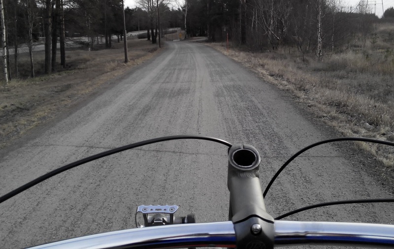

Kävin ajelemassa lenkin vähän rajummin soratulla tiellä ja muistui tämä keskustelu mieleen. Silmiin piirtyi terävästi tällainen näkymä:
Nuo "polut" ovat siis pyöräilijöiden tekemiä, tuossa ei kukaan aja autolla, ihan tavallinen KLV.
Olisiko tuossa syy siihen miksi trikeissä rengasrikkoja tuntuisi tulevan kaksipyöräisiä enempi. Kaksipyöräisellä on helppo pitää molemmat renkaat "polulla" kun taas trikellä helposti menee kaksikin vieressä. Triken renkaat menee kaikki myös eri polkua, kun kaksipyöräisessä keskimäärin tamppaa ehkä 1,5 renkaan leveyttä
Jos kaksipyöräisesllä tuossa polulla ajaessa tulee rengasrikkoja tahdilla 1/1000km, niin trikellä pelkällä polulla pysyessä kolmen renkaanjäljen ansiosta 1/500km
Lisäksi jos tihemmällä sorapatjalla puhkeamis tiheys on tuplaten puhtaampaam kohtaan verrattuna niin puhkeamistiheys on enään 1/125km koska kaksi rengasta kolmesta menee siellä.
Re: Strada velomobiili
Lähetetty: 02 Huhti 2014, 10:18
Jukan päätelmässä on vissisti järkeä. Pitäisikö kinnerit olla salmiakin mallisia, niin ainakin peräkkäiset renkaat kestäisivät paremmin ehjänä. :roll:

Kirjoittaja jviirret
Vai Slingshotin mallisia?
Kevyesti kuormatut(lasten pyörissä ei tappajasepelikään kumeja puhko) eturenkaat eivät ehkä puhkeaisi soralla kulkiessaan tai voisivat olla vaikka umpikumia.
Raskaasti kuormattu takarengas sattuisi paremmin puhtaalle uralle. Toinen etu olisi paljon parempi vetopito liukkaalla.

Kyllä minä ihmettelen näiden kalliimpien renkaiden rikkoja. Halvemmilla renkailla niitä tapahtuu tosi harvoin.
Halvempi kumi ei kestä samoja paineita, on siis vähän tussu ja kontaktipinta tiehen on laajempi. Piikin sattuessa kohdalle tussumpi kumi joustaa sen kohdalta eikä piikki tartu kiinni.
