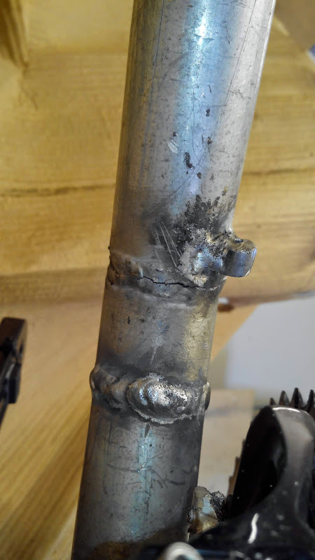

Kävin sitten tänään vähän kokeilemassa kympin tempoa. Ihan kohtuudella kulki kunnes tultiin maalin edessä olevaan pisimpään ylämäkeen, vauhdilla 41 km/h. Päätin että ajetaan kunnolla loppuun ja pistelin kaiken väännön peliin... ja parin kymmenen metrin jälkeen alko runko narskua ja keskiö heilua.
Nyt ratkesi sitten seuraava sauma keskiöstä taaksepäin. Piti rullata maaliin mutta aika ei ollut ihan kehno 14:30, paras ikinä tällä.
Onneksi ei kokonaan ratkennu joten sain kerättyä kamppeet matkaan ja napsautettua sievästi lopulta molemmat klossit RXS-polkimiin ja alle 120:n sykkeillä ja korkealla kadenssilla sitten 10+ kilsan siirtymä kotiin.
Ennen saunaa kävin sitten purkamassa ja hitsaamassa sauman kuntoon. En jaksanu vielä yhtä saumaa laittaa  kuntoon paksussa putkessa, kun tuo TIG:n kahva on edelleen paskana.

				mhelander kirjoitti: En jaksanu vielä yhtä saumaa laittaa  kuntoon paksussa putkessa, kun tuo TIG:n kahva on edelleen paskana.
Osaatko analysoida mikä noissa saumoissa meni vikaan kun ei kestanyt?
Vaatiiko rakenne tollasessa kääntyväpuomisessa vain niin paljon enemmän vai kuin?
				Re: Köyhän miehen Vendetta MBB
				Lähetetty: 18 Heinä 2013, 11:10
				Kirjoittaja mhelander
				Mustasudenkorento kirjoitti:Osaatko analysoida mikä noissa saumoissa meni vikaan kun ei kestanyt?
Jori sivusikin tätä muistaakseni aiemmin. Tekemällä suoran putken sijaan mutka keskiöstä poispäin tulee saumoihin todella suuret voimat, käytännössä kaikki vääntö mitä kuskista lähtee.
Ehkä niitä voimiakin jonkin verran on mutta suurempi ongelma näissä kahdessa murtumassa oli huono toteutus. Tein mutkan rälläköimällä melkein putken poikki, taittamalla ja sitten hitsaamalla. Ilmeisesti sauma on tehty liian hätäisesti ja vähällä lisäaineella, tai liian kuumaksi paistamalla. Kun on semmosta uuden vuoden tinan pintaa. Ja suoraan saumasta molemmat ratkesi.
Nyt on tehty oikea V-avaus saumaan ja rauhassa ajatuksen ja oikean lisäainemäärän kanssa kolvattu takaisin. Näkyy noissa kuvissa lähinnä keskiötä olevassa saumassa.

				mhelander kirjoitti:Tein mutkan rälläköimällä melkein putken poikki, taittamalla ja sitten hitsaamalla.
Mä tein kuudeen taitokset samalla lailla. Eteen hitsasin poikkileikkauksen muotoisen teräspellin sinne putken sisään tueksi.

				Pastori kirjoitti:mhelander kirjoitti:Tein mutkan rälläköimällä melkein putken poikki, taittamalla ja sitten hitsaamalla.
Toimii se teräksille ja samoin puuhasin maasturia. Alumiinin kanssa, etenkin kylmänä, murtuu materiaali taatusti. Kannattaa taitos hitsausten jälkeen rälläköidä auki ja hitsata sekin.
