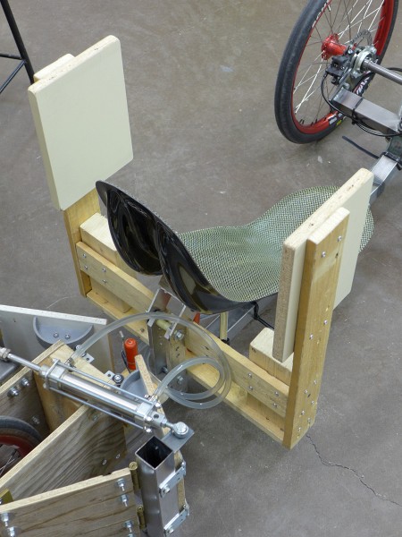

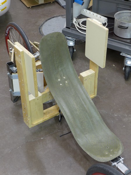

Tukilevyjen toteutus aiheutti pähkimistä, ja lopulta huomasin penkovani puupalikkakasaa sillä silmällä. Eli puutöiksi meni. Göstan sanoja lainatakseni "ei mikään varsinainen taidonnäyte", mutta toimii. Jatkoi samaa prototyyliä (tai tyylittömyyttä) kuin triken takapää muutenkin :D . Tukilevyjen väliksi tuli 46 cm, jota kaavailtiin tulevan velomobiilin sisäleveydeksi hartioiden kohdalla. Tuohon pystyy meikäläinen vielä mukavasti sulloutumaan.

Re: Takaohjattu trike
Mustasudenkorento kirjoitti:
Suhtautuisin varauksella kyseisiin muutoksiin ajokin vakauden osalta.
Voisiko olla suotavaa testata akselivälin muutosta tällä rungolla jotta mahdollisten ongelmien löytäminen olisi helpompaa kun ei olisi ohjauksen tuomat rungomuutokset sotkemassa päättelyä?
Testaamisen perusohjeita on muuttaa vain yhtä asiaa kerrallaan :) . Näin tekisinkin, mutta nykyinen takaohjausrakenne ei salli meikäläisen penkin säädöillä akselivälin lyhentämistä 20 cm:llä. Jotain pitäisi joka tapauksessa muuttaa. Jos jättäisi keskittimen pois (tai korvaisi toisenlaisella) ja lyhentäisi takahaarukkaa (vaneri+kakkosnelospalikkaa), niin saattaisi onnistua. Katsotaan nyt kuinka tulee toteutettua...
