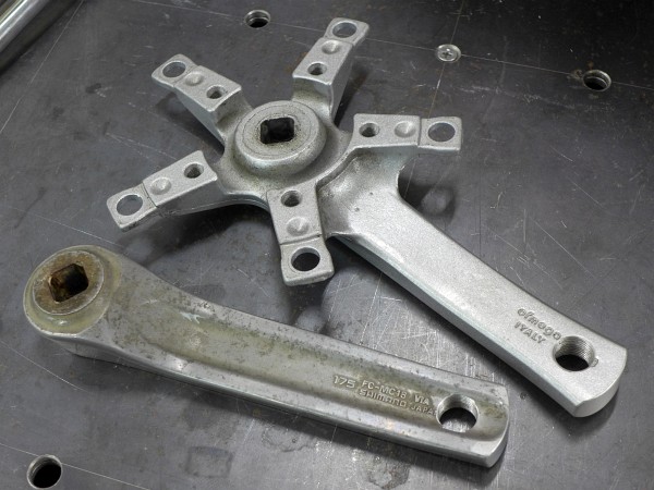

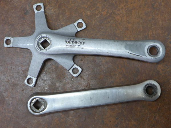

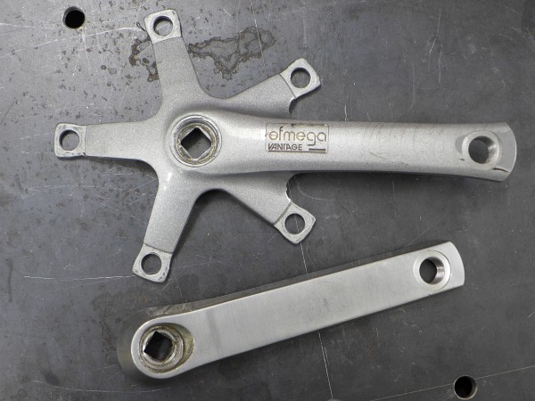

Nebuluksen kammet lyhenivät 140-millisiksi:

Hieman epäilytti etukäteen etenkin tuo vasemman puolen kampi, materiaalia kun ei jää kauheasti reiän ympärille.
No tämä oli asiakkaan tiedossa, kestää niin kauan kuin kestää.
Kammet ovat nyt flevossa kiinni ja täytyy sanoa, että jopas vain muuttuikin pyörä mukavammaksi ajaa! Ylttää kunnolla polkimille ja kaikkea semmoista. Enää tarvii askarrella tälle molopäälle niskatuki, niin pääsee ajamaan pidempiäkin treenilenkkejä. Eli kiitokset kampien tuunauksesta!

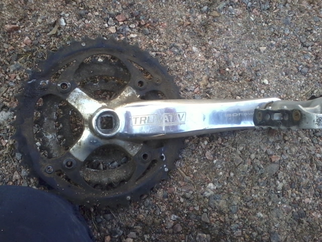

Viestit: 18010

Tommoset olis: Truvativ Isoflow, lukee kylessä. Leveyttä on anakin kammissa eikä kevennystä takana. Eli onnistuu varmaan lyhennys. Mitähän Teppo maksaa?

Parikymppiä olen tähän asti lyhennyksestä veloittanut (postikulut sitten päälle), pientä korotusta tosin ajattelin lähiaikoina.
Jos vasemman puolen kampi on yhtä hyvä kuin tuo oikeanpuoleinen, niin hyvät aihiot nuo ovat lyhennettäväksi.
