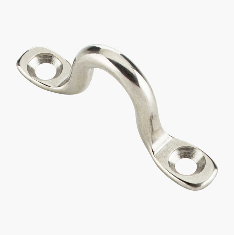

Eikös siinä ole jo lampunreikä edessä. Sinne hihnalenkki sisäpuolelle, joka pujotetaan ulos kun huolletaan. Ja peräpeiliin voisi kiinnittää vaikka tällaisen.
Tuota perälenkkiä, tai keulalenkkiäkin, voi tarvita hinaushommissa tai kiinnittäessä pitkiä tavaroita kyytiin. :)

Peräpeilihän on vahvaa tekoa mutta vastamutterin saaminen sisäpuolelle on haastavaa - kestäskö pelkillä ruuveilla? Joissain kinnereissä on peräpeilissä pieni kahva, sitä kaipaa kun pitää kääntää pyörä paikallaan - sopis ripustushommiinkin.
Etupää on vähän hepposempaa tavaraa, kestääkö lampun ympärys ripustusta - pitää kokeilla.

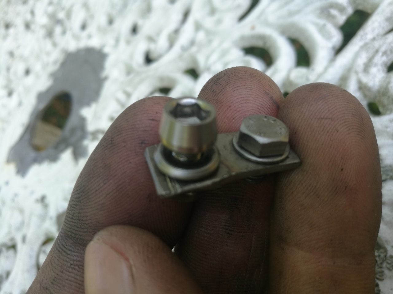

Etuvaihtajan vaijeria pari kertaa kiristäny mutt taitaa aina luisua mutterin alta. Katsoin tarkemmin ja löysin tuommosen pienen palikan
Toinen pää vaihtajan "vääntövarressa" ja vaijeri kuusiopultin alla. Onko tää joku viritys, vai Questin ihan oma ja alkuperänen? Ihmettelen miks ei vaijeri tuu suoraan vaihtajaan? Taidan kokeilla sitä suoraan siihen, leveempi prikka alle jos sitten kestäs :?
