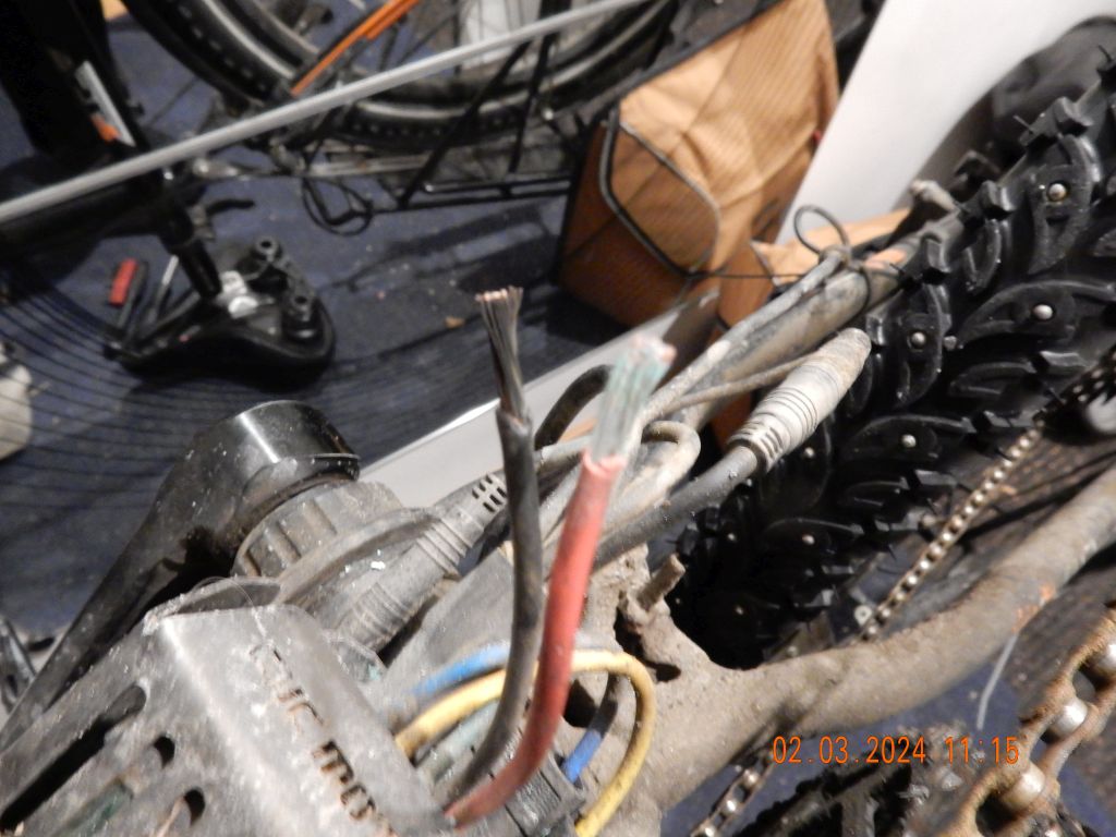

Sähköpyörän akkukaapeli meni yllättävällä tavalla poikki: Korroosio söi plus johdon poikki. Ilmeisesti liittimen sisällä lillui vettä, ja 37V jännite tuhosi johdon elektrolyysillä. Kuvassa näkyy + johdon vihertävä väri, kupari on muuttunut kuparisuolaksi (tai kuparioksidiksi?). Miinus johdossa tummaa pinnoitettua kuparia?
Viestit: 4110
Re: Sähköpyörä tulee -ja menee?
Olisko kyseessä ns. CCA johto, eli kuparipinnoitettu alumiinijohto :?:

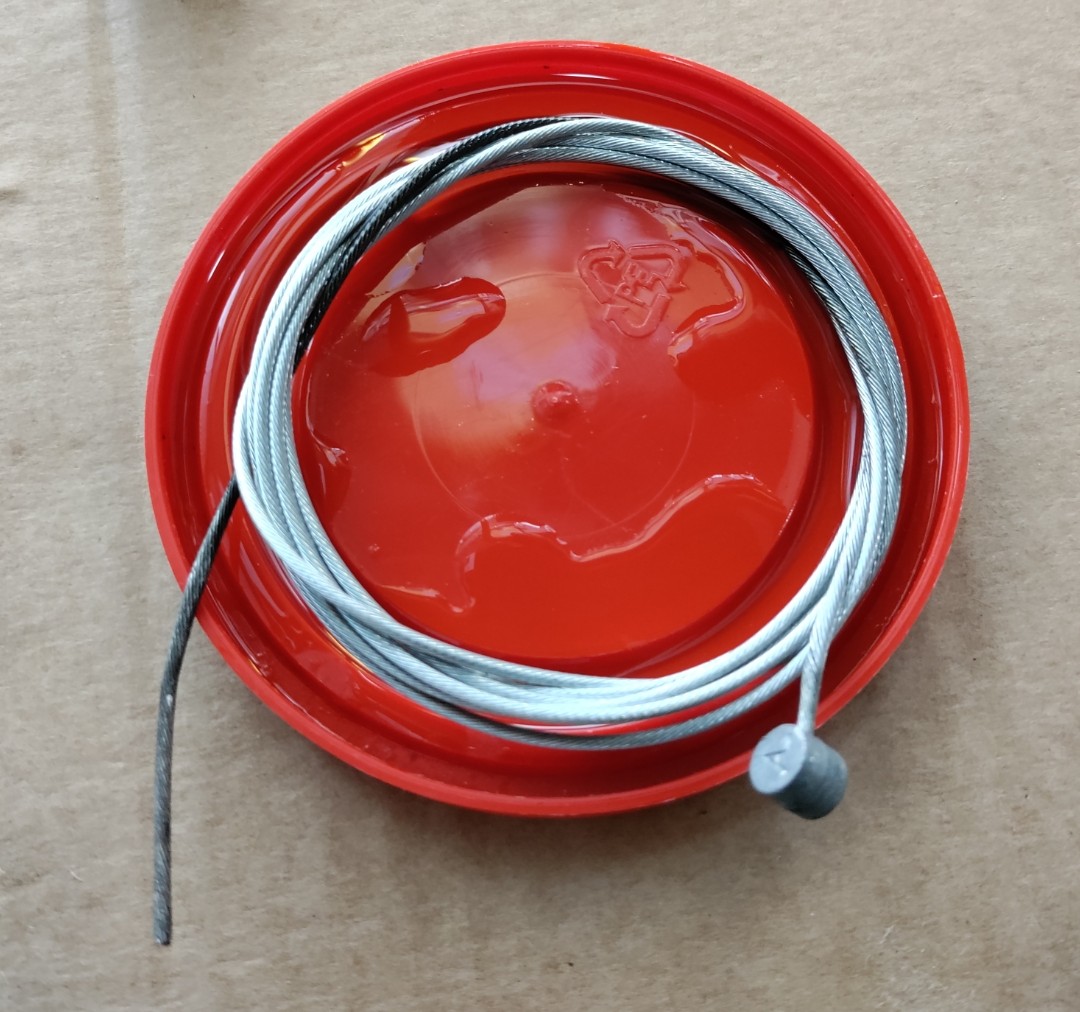

Ettei ole syöpynyt toinenkin johto? Näyttää vähän samalta kuin minun jarruvaijerini. Kuoren sisällä aivan virheetön, mutta jarrusatulan päässä tiesuolan mustaksi syövyttämä. Ei tietenkään ihan verrannollinen tilanne. Vaijeri on terästä.

Kyllä ne johdot minusta on kuparia, tiedän vaan kemistipohjalta että sähkövirta syö jalometalleja lukuunottamatta mitä tahansa, tuossa erityisen paha tilanne kun liitin ei ole vesieristetty ja jännite tulee johdosta. Jopa hanavesi johtaa riittävän hyvin sähköä, lisättyä suolaa ei edes tarvi. Tuossa oli XT90 liitin, joka on minusta muutenkin huono kun se on yleensä liian tiukka ja olen saanut kerran aikaisemmin johdon poikki tinauksen jälkeen kun siinä ei ole juurikaan tukea taivuttelua vastaan. Irrottelin liitintä aina ladatessa. Tavallinen IVO-liitin olisi muuten hyvä mutta mitäs jos joku menee kytkemään sen 220V verkkoon...
