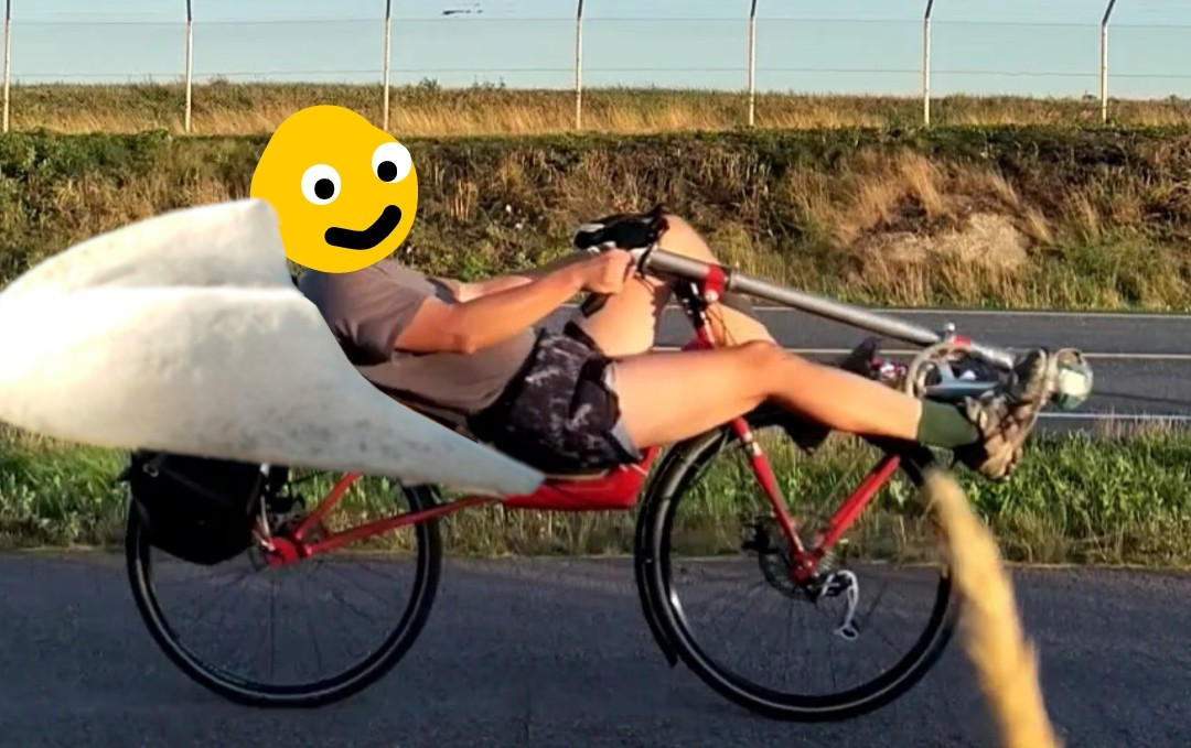

No tuossahan on jo hienot aerodynaamiset muodot. Mietin itse ehkä vähän alemmas tulevaa ja lyhyempää, mutta tilavuus siinä olisi tärkeintä.

Tähän vielä haavekuva.
Tuon peränhän voi leikata poikki haluamaltaan kohdalta täyttämällä muotin perimmäisen nurkan levyllä.
Ängeslevän Tapsallahan on tuollainen perästä typistetty peräboxi. Sitä en tiedä, onko hänellä muotti tuohon laatikkoonsa.

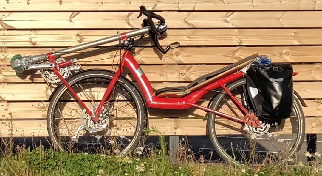

Päivitetäänpä vähän kokemuksia, kun tämä pyörä on ollut talviteloilla jo hetken. Projektista tuli oikein onnistunut ja tarpeisiini sopiva. Pääsen tällä varmasti kovempaa kuin pystypyörällä. Varsinkin vastatuuleen on hauska ajaa, koska sitä ei tunne juurikaan pystäriin verrattuna. Runko on jäykkä eikä polkuvoimia tunnu menevän hukkaan.
Pyörä on suht korkea ja näkyvyys riittävän hyvä, joten liikenteessä pärjää mukavasti. Ohjaus on helppoa, kunhan MBB:n oppii. Luullakseni tämä johtuu siitä, että ote tangosta ei jää kovinkaan kauas ohjausakselin taakse. Ensimmäisessä omatekoisessa nojakissani ohjaustanko oli puolimetrisen tillerin päässä ja ohjaaminen oli hyvin vaikeaa.
Niskatukea en ole kaivannut ekojen reissujen jälkeen. Mikään paikka ei kipeydy pitkälläkään lenkillä. Ainoastaan selkä on likomärkä :)
Maantiellä ajoasento voisi olla makaavampi. Taajamassa taas tämä kulma on juuri sopiva. Etuveto toimii hyvin, paitsi jyrkkiä soramäkiä ei pääse ylös.
Kaiken kaikkiaan tästä tuli oikein onnistunut nopea yleispyörä. Mitä seuraavaksi projektiksi? Tavallaan kiinnostaisi jokin vielä nopeampi maantielle. Säänsuoja olisi myös mukava lisä. Toisaalta jokin takavetoinen, vähän pystympi ja paksuilla renkailla olisi hyvä talviajoon.

Melkoinen tiiseri noin kesäinen kuva juuri tähän vuodenaikaan. :twisted:
