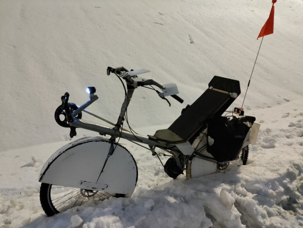

Ihan hyvä pito oli märällä peilijäällä, vaikka Ice Spikereiden nastat eivät ole priimakunnossa. Keskellä rengasta nastojen kärjet ovat aivan pyöristyneet, mutta kulutuspinnan reunoilla nastat ovat teräviä. Renkaat olivat myös varsin tunnottomat pitkittäisille railoille jäässä.
Tein uuden etulokarin, joka yltää taas pitkälle eteen kuten alkuperäinen lokari, joka sitten hajosi kantapään potkuista. Kyllä tällainen pitää kuitenkin kuskin ja pyörän siistimpänä kuin haarukan seuduille loppuva malli, josta kura pääsee lentämään eteenpäin ja siitä kuskin jaloille ja takareisille.
Tämä on liimattu Sikaflex 221:llä. Alkuperäinen oli silikonilla. Molemmat tuntuvat tarttuvan pp-kennolevyyn hyvin.
Sivutuuli kääntelee hieman ohjausta lokarin takia, mutta ei vielä ainakaan niin paljon, ettei ajaminen onnistuisi.

Hyvin suojaava, tarkoituksenmukainen etupyörän kate. Mitään muuta kysymysmerkkiä ei nouse mieleen kuin mahdollinen "holvautuminen" sopivalla lumikelillä. Tämä vaatii toki juuri sopivan koostumuksen lumelta. Kennolevyn pinta on sileä, joten lumi ei ainakaan jäädy tiukasti kiinni.

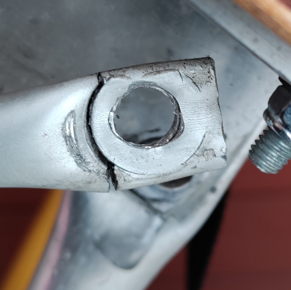

Tarakka hajosi. Alumiinia ja pultin kohdalta litistetty. Epäilytti jo alussa, kun rakensin sen kiireessä käsiin sattuneista osista, mutta kestihän se yhteensä lähemmäs 4000km aikamoista tärinää ja painavia laukkuja. Tarakka ottaa myös pyörän kaatuessa kovan tällin, kun sivulaukku osuu ensimmäisenä maahan ja tarakka on siinä laukun ja pyörän välissä vääntymässä.
Tarakan toisen puolen kiinnitys veteli näköjään myös viimeisiään:
Seuraava versio sitten teräksestä.

Lähetetty: 03 Helmi 2024, 14:47
Korjaa litistämällä tarakkaputki uudelleen ja poraamalla se kiinni tuon kulmalapun yläkulmaan M6 ruuvilla kiinni. M8 ruuvi on noin ohuelle pultille liian paksu. Ja muutenkin voimat tasaantuvat paremmin, kun eivät ole saman pultin alla molemmat putket. Litistä vähän pidemmältä matkalta, niin ei momentit välity niin pahasti liitokseen.

Korjaa ensin, lue foorumilta vastaus sen jälkeen :) litistin tarakan putken uudelleen ja laitoin samalla M8:lla läpi. Seuraava versio M6:lla omaan reikäänsä jorin idealla.

Toinenkin puoli tarakasta oli melkein katki. Heikoin kohta on tosiaan tuo litistyksen aiheuttama tiukka nurkka. Ensi kerralla sitten tasaisempi litistys pidemmältä matkalta.

Kirjoittaja Wacky
Viimeisen kuvan perusteella väittäisin ettei ongelma ole liian iso reikä vaan liian lyhyesti litistetty putki koska halkeaman kumpikaan pää ei ole reijässä, mut tämä on enemmän mutuilua kuin ihan tietoa
