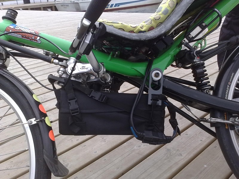

Itselläni akku pyörien välissä ja roikkuu ohjauksen alapuolella. Hyvä painopiste sille siellä. Jos kiinostaan niin pyydän Sakaria kuvaamaan sen ratkaisun niin selventää tilanteen. :)

Mielellään, kiitos. Aika pitkään sain nieleskellä tuota roikkuvaa akkua, mutta kun sitä mietin niin miksei. Irrotettavaksihan se muutenkin on tarkoitettu. Jos se ei kolhi mihinkään tai ripustus on semisti jäykkä, niin tuohan voi olla ihan mielekäskin. Nojakki kun ei niin paljoa vatkaa sivuttain että siellä heiluri haittaisi.
Re: Huomioita sähköavusteisella nojakilla ajamisesta
Itselläni akku on niin sanotusti kolmen pisteen lukituksella. Erestä yhdellä liukulukolla alaohjauksen kannatin pultiin ja takaa pyörän takahaarukan ripustus pulttiin pikalukoilla. Helposti rakennettavasti. Eikä vaikut pyörän käyttäytymiseen. :)

Nojanalle: onko tuo ripustuksesi siis heiluva, vai kiinteä? Miten teit ohjausakseliin kiinnityksen? Jonkinlaisen kiinnityslevyn joka on akselissa kiinni haittaamatta itse tankoa? Sinänsä sijoituskohtana tuo olisi kai paras. Mietin vielä laukkutelineeseen sivulle penkin taakse pystyyn sijoittamista, eihän siellä telttakaan juuri tunnu...
Tavattiin tuossa Nojanallen kanssa Jyväsjärven satamassa ja otettiin kuva akun ripustuksesta.

Kiitos kuvasta!
Onko tuo siis ihan roikkuva kiinnitys tuon kiinnityslaukun osalta? Mekaaniset osat ovat aika raskaan näköisiä, ovatko ne muovia? Mutta niiden jykevyydestä huolimatta kiinnitys siis ei ilmeisesti ole kiinteä, vaan vain kiinnityspiste remmeille?
Ei huono. Tuon perusteella minunkin pitäisi mahdollisesti laittaa omani samaan paikkaan. Pitää hieman tutkia miten ohjausakseliin saa mitään kiinni. Noin hienoa tai raskasta työstä en pysty tekemään, mutta muutama (luistava/laakeroitu?) välirikka ja vaikka pätkä kiinnityskiskoa johon akku tulee kiinni. Takapäähän sitten joku tuota vastaava patentti...

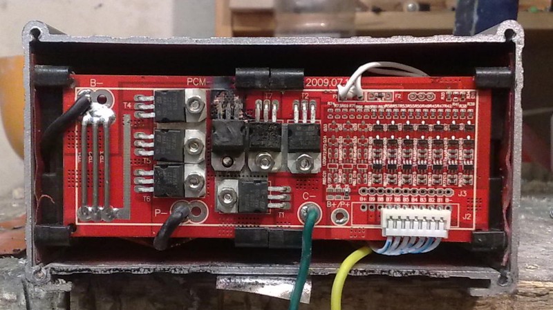

Tänään mulle kävi vähän köpelösti. Olin virittelemässä SH18:n ohjausta, kun kuulin merkillisen klik-äänen aina jonkun ajan päästä. Kun ääni toistui, rupesin ottamaan asiasta selvää. Ääni lähti vieressä olevasta SH9:stä ja kohta tunsin ilmassa palaneen käryä. Silloin huomasin, että viereisen nojakin SH 11:n ohjaustanko painoi SH 9:n kaasuvipua ja haisu lähti sen akusta. Katkaisin heti virran SH 9:stä ja kosketin akun pintaa. Se oli aivan kuuma ja myös moottori oli lämmin.
Kun akku oli jäähtynyt kokeilin pyörittäisikö se enää moottoria, mutta moottori ei inahtanutkaan. Kun kytkin akun latajaan, ei lataus lähtenyt käyntiin. Kun pelkäsin, että moottorikin olisi vioittunut, kytkin sen toiseen akkuun, mutta moottori toimi onneksi ihan hyvin.
Avasin akun molemmista päistään. Toisessa päässä oli tietynlainen kytkentälevy, jossa oli kolme n. 10 x 10 x 3 mm:n kokoista mustaa muovista komponenttia, joista kustakin lähti kolme johtoa eteenpäin. Liekö jotain pieniä releitä vai mitä? Yksi niistä oli osittain sulanut ja ympärillä oli palon jälkiä. Siinä toivossa, että saisin akun korjattua, ajattelin viedä sen Keski-Suomen Elektroniikkaan ja kysyä, josko niillä olisi vastaavaa komponenttia kaupan.
Tietenkin harmittaa kovasti, kun olin ollut niin huolimaton, että olin jättänyt sekä akun avain- että hätäkatkaisijan päälle. Pieni painallus kaasuvivusta kytkee silloin moottorin päälle. Sitä ihmettelen, kun en kuullut mitään jurinaa, kun moottori oli päällä eikä päässyt pyörimään.
Vikaantuneet osat kuvauksi mukaan lienevät Kanavatransistoreja eli FET (Field effect transistor). Takemmin malli merkintä varmaan löytyy ehjästä. Toivottavasti muuten on säilynyt elektoniikka kunnossa, ettei ole folio katkennut tms.

Kiitos psa!
Otin oheisen kuvan avatusta akusta. Näyttää kuvassa pahemmalta kuin todellisuudessa. Pahimmin vaurioituneen transistorin kohdalta olen irroittanut sitä kiinnittävän mutterin. Kaikissa transistoreissa näytti olevan (mikäli näkyi) tälläinen merkintä:
P75NF75 &
CZ 010 5
MAR 009
Löysin tuon koodimerkinnän pohjalta tällaisen sivun:
http://search.digikey.com/scripts/DkSea ... TP75NF75FP
Täytyyköhän kaikki päältäpäin vähänkin vioittuneet transistorit vaihtaa? Paljonkohan lie maksavat?
Saas nähdä onnistuuko korjaus! :roll:
