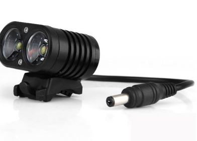

Xxl.fi haluaa roskapostiosoitteenne 25 % alennusta vastaan aiemmin alennetuistakin tuotteista eilen ja tänään, joten ostin Magicshine MS-608 1200/600/300 Lumenin pyörälampun. Kaksi tuntia täysteholla lupaus ja kahdeksen alimmalla teholla.
Mahtavat kiinnikkeet saa helposti kiinni mihin vaan kohtaan pyörää. Laitoin kypärään, pääkiinnike ja pyöräkiinnike löytyvät myös. O renkaan kiinnitys lamppuun vaati väkivaltaa, ei sovi mummojen näppivoimille. O renkaan avulla lampun voi siirtää helposti kiinnikkeestä toiseen.
Kirkas on pienimmälläkin teholla. 20 asteen keila hotspotilla. IPX4. Painavaan kypärään lampuu eteen ja 2x18650 akkupaketti taakse teki aika painavaksi setin, mutta niskatreeniä se vain on. Helppo sanoa työmatkalaisena, mutta pitkille lenkeille tarvitsee treeniä/kiinnityksen pyörään/kärsimystä.
Käytännön testit pimeässä myöhemmin.

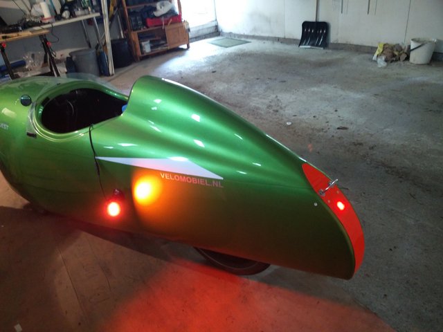

Eka "yöajo" 1200 lm Magic Shinen kanssa vain 300 lm tehoilla. Yli 100 m päästä liikennemerkit syttyivät rajusti, mutta auringon valaistessa osaa horisontista ollen maan takana, kinnerin levyinen valokeila paljasti tien yksityiskohdat noin 5-7 m päähän. Huonommin 10-12 m päähän, eli nopeus- ja makukysymys, riittääkö. Puolittuu akkuaika 600 lm säädöllä. Vielä testaamatta. Jo 300 karkoitti lintuja ja pupuja paremmin kauempaa kuin normaalisti. Työmatkalla molempien määrä turhan iso ja vaikka kuulemma virustauti on listinyt pupupopulaation Käpylästä, niin Ogelista eteenpäin luoteeseen kaksi jänöä pomppi tiellä. Älysivät sentään paremmin poistua tieltä. Ei kauris etuvaloissa efektiä. Sen sijaan isommista valotehoista ei voi vielä sanoa, pysähtyvätkö ötökän aivot. Selvinnee myöhemmissä testeissä.
300 lm ei valaise ympäristöä niin, että nukahtanut autoilija heräisi. En tiedä riittääkö edes 600 surffaajan havaintokyvyn herätykseen auringon nousua odottaessa. Katuvalot kytkeytyivät päältä juuri ennen töihin saapumista, joten sakujen mukaan huonoimmin pyörän valojen kuskia herättelevässä tilanteessa ajoin, jolloin mälli kävi velowagonille.
