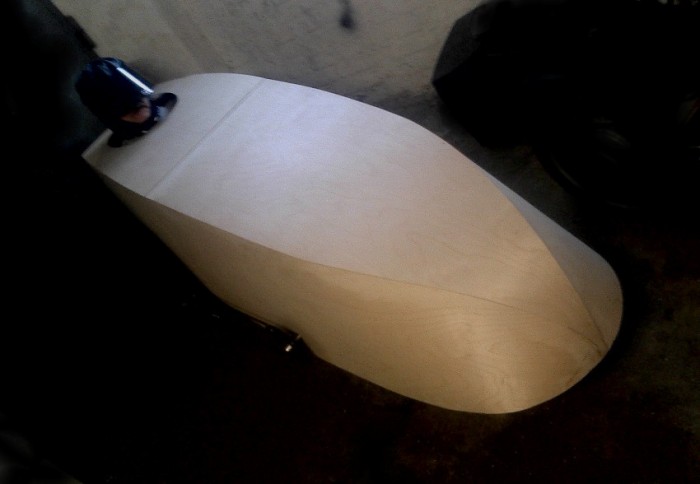

Koppa painaa 4 kg ja muu osa täysvarusteisena vakio-osin 24 kg, eli siis yhteensä 28 kg.
Hyvä suoritus, ei näköjään vanerisestakaan tule kovin raskas kun ammattimies laatu tavarasta tekee.

Hienolta näyttää, ois kiva saada kuva vielä kuskin kanssa.
Eiks tuo pikku kansi voi olla semmonen ett käytät sitä vaan huonolla kelillä, jos sen sais vielä kulkemaan mukana ja kelin huonotessa vois kaivaa esille. Tietysti joku pressu systeemi mahtus paremmin mukaan.
Nojanalle kävi vierailulla ja otti kuvan "kaarteesta". :mrgreen:

Ulkoinen olemus on sellainen kuin kajakin tekijältä voi odottaa. Vaikka keskenerästä ei saakkaa arvostella niin aika hieno on tähän menessä. :lol:

Onko helppo kömpiä sisälle ?
Re: SH18
Erittäin hyvä kysymys! :mrgreen:
Kovasti minua huoletti tämä asia ja aikeissa oli tehdä sivulta aukeava läppä kääntyvään kanteen, joka helpottaisi sisään menoa. Mutta Nojanalle voi todistaa, että sisään ja ulos kömpiminen onnistui suht. mukavasti tämmöiseltäkin käppänältä.
