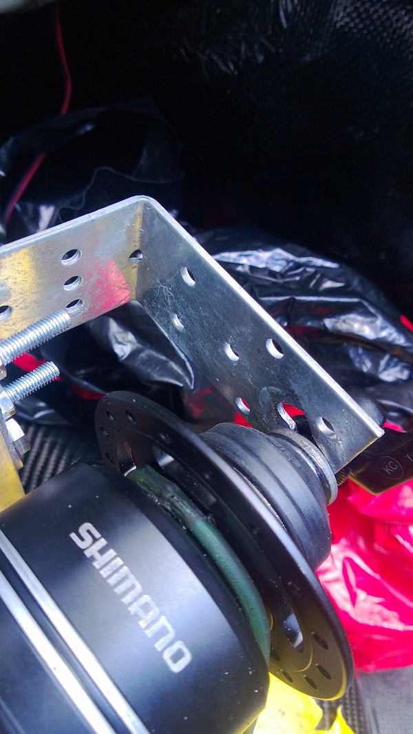

Poistitko vapaarattaan takarenkaasta kun laitoit dynamon? Vai pyöriikö vain silloin kun poljet? Itse aatellut tilata eteen sen napadynamon. Kattoo nyt saako vielä tälle kesälle aikaiseksi...

Nimenomaan se ajoajan menetys ottaa päähän mutta kantapääoppi on onneksi tehokkain :) Dynamo pyörii vaan polkiessa ja se ottaa väliakselilta voimansa, sellasella remmillä minkä sai kuumentamalla liitettyä sopivan mittaiseksi.

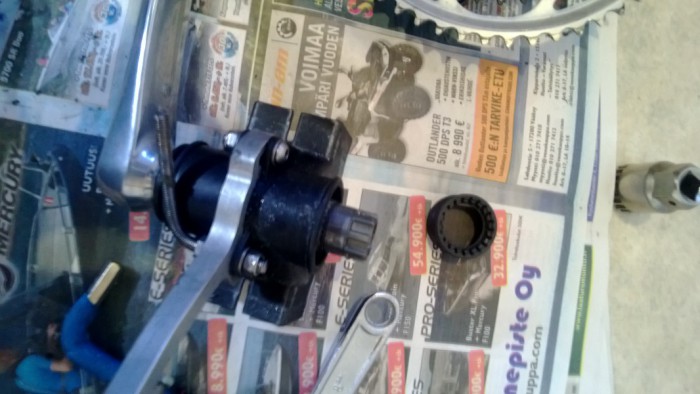

Ahaa, nyt vasta alan hahmottaa, mikä siinä oli pielessä. Olet siis alkujaan asentanut etuvaihtajan tolpan väärin päin. Tämä on johtanut siihen, että kampilaakeriholkki oli väärin päin. Eihän kampilaakerikasetti nimittäin voi mennä väärin päin, jos ei väärille kierteille vedä. Jos vetää, ei takuulla lähde itsestään irti. Siinähän on nimittäin kampilaakeriholkissa vasen- ja oikeakätiset kierteet. Jos painisi väärin päin, pitäisi kiertää kampikasetin vasenkätinen kierre holkin oikeakätiseen päähän. Käänsitkö nyt siis kampiholkin = vaihtajan tolpan toisin päin ja asensit kampikeskiöluistin toisin päin. Tässä kuva, joka minua auttoi ymmärtämään.
Oikein asennetussa pitää olla kasetin runko asennettuna rattaan puolelta, kuten Teppo kertoi.
Re: Käyttökokemuksia Mango Sport Yellow Editionista
Ei kun toi laakeripesä ja etuvaihtajan tolppa on nyt samoin päin kuin edelliselläkin kerralla mutta laakeri on nyt työnnetty rattaiden puolelta eli oikealta sisään. eli se piti kiertää/kiristää vastapäivään kun polkemissuunta on myötäpäivään ja muoviholkin puolella kierre/kiristys on polkemissuuntaan. Nyt se on ainakin 109,5 km pysynyt paikallaan :)
Osa eilisestä vastuksesta tuli renkaista, paineita oli 5,5 bar, viikossa on hävinnyt "jotain" ja vissiin kompuran 8 bar on sitten ihan jotain muuta. Muuta en tänään kerennyt kun ne paineet ja 9 km ajoa... Ehkä tiistaina lisää jos hyvin menee. Seuraavaksi kokeilen dynamon pikalukitusta pois ja setvin mikä sen osuus vastuksista on, jos ei normalisoidu niin sitten takaketjun rattaat menee vaihtoon, nekin löytyy jo laatikosta mutta aatos oli teettää tukevampi takakiekko, toi nykyinen antaa aika hyvin periksi lasti päällä kurvaillessa.
Viestit: 2103
Häh, menikö laakeri ongelmitta vääränkätiseen kierteeseen? Tietysti laakeri voi työstää mennessään uudet jengat mutta luulisi että panee aika lailla hanttiin. Mulla on samannäköinen muovinen keskiön laakeripesä ja siinä muistaakseni lukee L ja R joista tietää kummin päin se pitää laittaa.
Jarcco kirjoitti:
Joo, ilman ongelmia. Laakeripesän kierteiden kätisyydestä en nyt osaa sanoa mitään kun illalla/yöllä purin ja kasasin mutta siis oikealla kiristys poljinsuuntaa vastaan ja vasemmalla polkemissuuntaan.
Viestit: 5282
Auts! Luulin sun kääntäneen myös laakeripesän jossain vaiheessa :shock: . No toivottavasti muovinen laakeripesä kestää "pientä" väkivaltaa, eikä jengat täysin korkkaa. Eli siis laakeripesä on ollut koko ajan oikein päin, mutta keskiöpatruuna välillä väärinpäin. Laakeripesä on ilmeisen pehmeää muovia, kun moinen onnistui. Keskiöpatruunan irtonainen kierreholkki kun on myös (monesti) muovia.
Viestit: 2103
Jarcco kirjoitti:
Oikealla eli rattaan puolella kiristys siis vastapäivään eli vasenk. kierre - OK. Mutta vasemmalla pitäisi olla oikeakätinen jenka eli kiristys polkemisuuntaa vastaan!? Olisiko mahdollista että laakeri on väärinpäin laitettuna tehnyt vasurikierteen vasemmalle puolelle? Kasetin runko on metallia eli taatusti kovempaa kuin pesä. Mutta kiristysholkkiin olisi sitten tullut vasen jenka...:roll:

Joo, en mä paljoa säätänyt. Mutta nyt saa napadynamon pois pyörimästä eli dynamoa saa tipautettua alas- ja eteenpäin jolloin hihna jää löysälle.

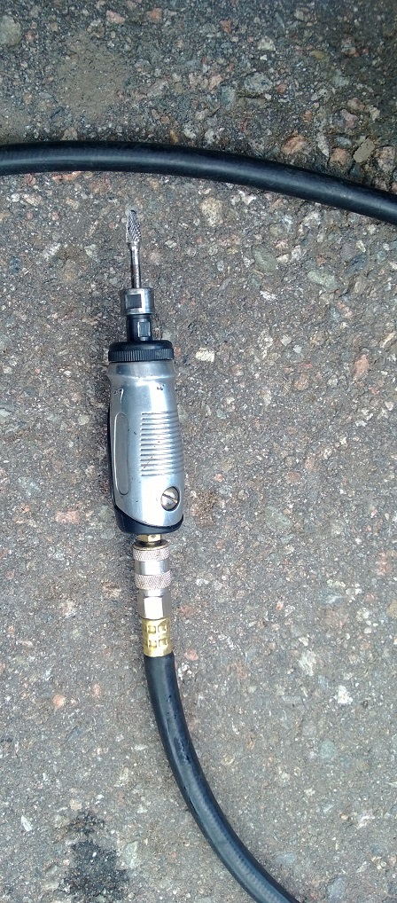

Tää kone on ihan unelma kaikkeen pikkuiseen metallihionntaan.
