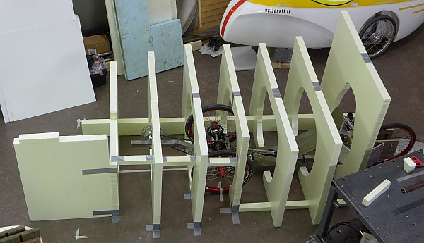

Väliaikapaljastuksena mockup-kuva kuskin tilojen selvittämisestä.
Lowrides kertoilee lisää sitten, kun katsoo ajan olevan kypsä.

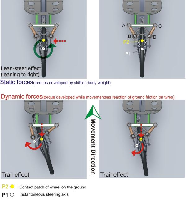

Tuolla aiemmin oli puhetta ohjaussysteemistä, jossa olisi takaohjauksen lisäksi minimaalisesti kääntyvät etupyörät. Tästä valmistui meillä jokin aika sitten kandintyö. Se ei suostunut latautumaan tähän ketjuun liitteeksi, joten panin sen Nojakki wikiin.
Re: Takaohjattu trike
Löyty hieno kuva tuommoisen takaohjauksen toiminnasta. Tosin eteen kallistetulla akselilla. Laitan sen talteen tänne missä aihetta on muutenkin käsitelty.
p2 p3 4.jpg (46.58 KiB) Katsottu 4285 kertaa
Napattu täältä
