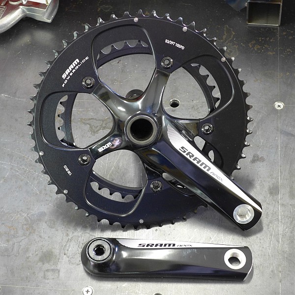

Niin, 8(/9)-vaihteiselle tuota SRAM S600 -kampisettiä markkinoidaan. Tarvii mittailla huomenillalla ketjurattaiden paksuudet. "Oikeaoppisesti" 10-vaihteisiin tarkoitetuissa kammissa ketjurattaat ovat myös aavistuksen lähempänä toisiaan, mutta yleensä myös 9-vaihteisten kammet toimii ongelmitta. Palaan asiaan.

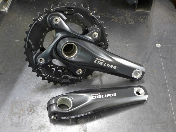

Wackyn Sallalle tilaamat Deore-kammet (FC-M615) lyhenivät tänään 170 -> 135 mm. Kammen takana on kevennysura, jonka takia minimivahvuudeksi uuden reiän ympärillä tuli karvan alle 10 mm. Tuo vielä menettelee, mutta juurikaan ohuempaa ei viitsisi yrittää (no meikäläisen wattikammissa reiän takareuna oli kyllä vielä ohuempi...).

Jos katsot noita tepon edellisiä kuvia siinä on lyhennettynä kymppivaihteiset Hollowtech II kammet, mallia FC-M615. Uskokaa jo se Hollowtech ei viittaa siihen että kampi olisi ontto vaan että akseli on ontto ja täten paljon kevyempi.

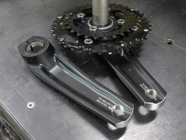

Sen verran tarkennusta noihin Shimanon Hollowtech II -kampiin, että jos kammen takana ei ole kevennysuraa, niin kampi ON ontto. Esim. nämä XT-kammet:
Eli mitä kalliimpi kampi, niin sitä todennäköisemmin on ontto. Missä kohtaa Shimanon mallistoa tuo raja tällä hetkellä kulkee, sitä en ole selvittänyt. Ainakin nuo tuoreet Deore-tasoiset on vielä umpitavaraa.
Jos "varman" päälle haluaisi tässä tapauksessa pelata ja kolmea ratasta kaipaa, niin valitsisin tuon FC-M615:n "sisarmallin" eli kolmerattaisen version FC-M610 tai 612. Niissä on samanlainen kampiosa.

Päädyin googlettelussa siihen tulokseen, että jos joku on "hollowtechia" kokonaisuudessa niin se voi olla joko yksin keskiö (tai jos keskiö puuttuu niin tarkoitetaan, että yhteensopiva keskiö on hollowtech-keskiö) tai sitten lisäksi kammet. Mutta hiukan epäselväähän tuo on ja välillä vaikea selvittää pelkkien speksien perusteella että kumpaa se mainittu Hollowtech tarkoittaa. Noiden kevennysurien bongailu on hyvä vinkki, pitääpä katsoa valikoima läpi uudemman kerran.
Muoks: tuossa vielä sen googlettelun ohessa löydetty Hollowtech II esittelyvideo jossa käydään läpi mitä Shimanon markkinointimiesten mielestä tuo tarkoittaa:
Joo sekavaa on. Ja yleensä mainoskuvissa ei näy kammen taakse, joutuu googlaamaan ja arvaamaan. Ja vaikka näkyisikin, niin materiaalivahvuus uuden reiän kohdalla selviää vasta itse mittaamalla. On vähän "sika säkissä" ostamisen fiilis, kun uutta kampimallia kokeilee. Välillä onnistuu ja välillä ei.
Terpalla on tosiaan tuo nelikanttikeskiölle sopiva Sram S600, eli näyttäisi toimivan 10-ketjulla.
