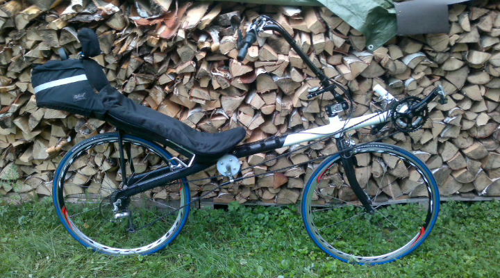

Laitetaan nyt tämäkin...Tw bents attack. Parissa kesässä tullut ajeltua n.5500km.
Sorry huono kännykuva... Mikä olisi kuvalle sopiva pixelikoko, jotta näkyisi kokonaan?
Tw bents attack
Tw bents attack
No nii, ei mitään susia siis nämäkään. Onko ollut isompia ongelmia? Vetopuolen ohjain on vaihtunut?

Pyörä on toiminut oikein hyvin. Pientä säätämistä niinkuin aina... Mun mielestä laadukkaampi kuin edellinen pyöräni challenge hurricane. Vaihtoon tosin on mennyt kiekot, renkaat, jarrut, kammet ja vaihteet. Ainoa miinus ehkä hieman huono pituuuden säätö...
Vetopuolen rissassa kävi perinteisesti, että en huomannut o-renkaan olevan poikki... Ja kai tuo vähän jumiinkin oli jäänyt. Näin ollen meni vaihtoon. Uuden tein sitten pienimmän eturattaan ympärille.

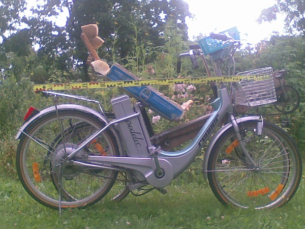

Edessä Rennier-sähköpyörärä ilman satulaa, ilman takana olevia sivukoreja. Hankittu huutonetistä tiettävästi 8 vuotta käytettynä tänä vuonna hintaan 160 e. Ei vaihteita, välitys 2:1, 250 W sähkömoottori avustaa poljettaessa ja haluttaessa 24 km/h vauhtiin saakka, pedelec-anturi keskiössä. Akku 36 V, 504 wattituntia. 24" renkaat. Hyvin lyhyet kammet, 132 mm.
Takana puolittain piilossa 1990-luvulla ikivanhasta joposta jätevanerilevyillä tehty nojakki. Joponojakin istuin on ajon aikana kallistettavissa melkein pystystä täysin makuuasentoon. Kallistus sallii sen, että pysähtyessä jalat ylettävät mukavasti maahan, mutta ilmanvastuksen minimoimiseksi voi kuitenkin alamäessä ja muulloinkin asettua polkemaan jopa makuuasentoon (jos uskaltaa). Kääntymisakseli kehon painopisteen kohdalla. Joponojakin pyörät 22", napavaihteet takana.
Joponojakin istuin on vanerista, jonka päälle valettu v. 2011 polyuretaania (=saumausvaahtoa, rautakaupoista) selän muodon tarkaksi seuraamiseksi. Istuimessa vielä jäljellä sininen banaanipahvilaatikkomuotti.
Joponojakin historiaa (englanniksi)
Kuvista ilmennee, kuinka Rennieristä voisi tehdä vähällä vaivalla nojakin samalla periaatteella kuin joposta, jopa siten, että voi palauttaa alkuperäisen pystypyörän.

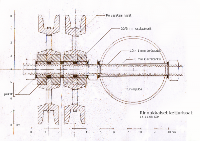

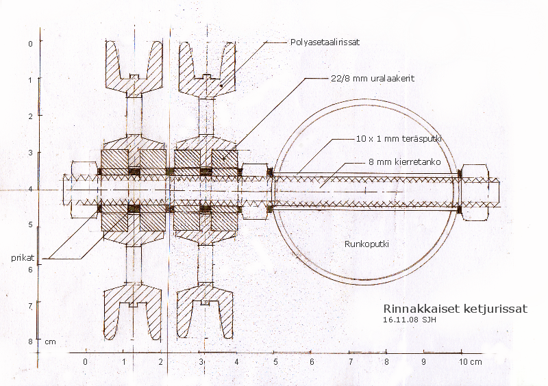

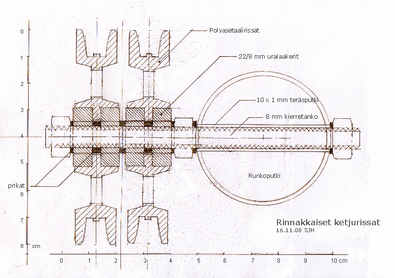

Pommi-muovista tehdyt rullat eivät pidä ääntä, eivät toppaa ketjuun, eivätkä kaipaa mitään o-renkaita.
Syväri
Viestit: 1236
Paikkakunta: Ilmajoki
Re: Pyöräsi kuva
Viesti Kirjoittaja Syväri »
Juu eivät kaipaa. Eikä tarvinnut ees tehdä hammastusta että toimii :D
Mutta onkos noissa rissoissa yleensä minkälainen laakerointi, liukulaakeri tiivisteellä vai mitä? Ja minkäkokoinen akseli.. piirustuksia tässä väsään. :roll: Omassa pyörässä on vaan pultti ja siinä avoimella liukulaakerilla rulla eli rasvaa aina välillä pitää lisätä..
Viestit: 3856
Re: Pyöräsi kuva
Syväri kirjoitti:
Minä olen käyttänyt 22 mm:n urakuulalaakereita 8 mm:n akselilla, joka on nippanappa kestänyt. Parempi olisi käyttää 10 mm:n akselia. Olen käyttänyt rissassa yhtä tai kahta laakeria. Kaksi laakeria on osoittautunut paremmaksi.
Joskus piirsin oheisen kuvan rissaparille. Rissan ja runkoputken välisen mutterin voisi hitsata runkoon, jolloin rungon lävistystä ei tarvitsisi tehdä.
