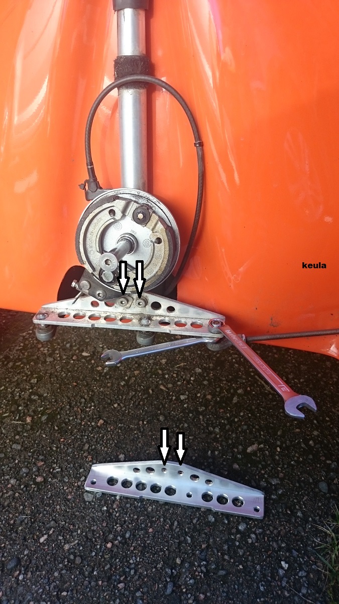

Tuli mieleen että täytyy sinullekin kertoa, että nyt on DF:n saatavilla uusi ohjausgeometria joka parantaa sivutulliherkkyyttä ja vakautta kovassa vauhdissa. Eli siis iskareiden alapäässä olevat alumiiniset L-kulmat joihin kierretangot kiinnittyvät vaihdetaan uusiin, joissa on kiinnitysreiät eri kohdissa. Laitoin ne omaanikin tuolla kisareissulla kun Drontenissa kävin. Ei ollut edes vaikea homma. Eli kannattaa varmaan kysellä Ymteltä uuden ohjausgeometria perään, kulmat ei varmaan paljoa maksakaan.

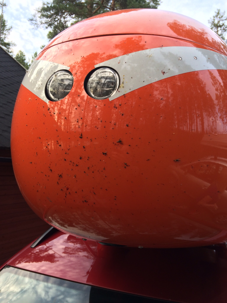

Oliko visiiri täynnä ötököitä reissun jälkeen? Mulla ainakin keula ihan mustana kärpäsen raatoja.

Taitaa DF:n keula olla myös vähän kapeampi. Questin keula tuntuu oikein keräävän raatoja.
Tämä kuva ei ole Nokian reissulta vaan aikaisemmalta mökkireissulta, jolloin mulla oli Quest katolla mukana. Tältä näytti keula reilun kahden tunnin ajon jälkeen. Nokian reissun neljän tunnin ajon jälkeen se oli vähän vielä pahemman näköinen.

Jättöä ja/tai olkapoikkeamaa on siis viilattu. Kyseinen palan rei'itys määrää ohjauslaakeroinnin alemman (virtuaalisen) nivelpisteen paikan. Onko sinulla TMS kuvaa, miten uudet reiät erosivat vanhoista, niin voimme päätellä, miten ohjausgeometriaa on muutettu. :P
No eipä tietenkään tullut kuvaa otettua. Mutta ainoa ero oli iskarin alapään kiinnitysreikien paikka. Etummaista jarruvoimat siirtävää kierretankoa piti lyhentään 5 mm, jotta kiekko pysyi keskellä. Muuta muutosta ei tarvinut tehdä.
Otin kuvan, että asia tulee nyt selväksi, vaikka taisi se jo selvä ollakin :D
Ohjaus muuttui nopeammaksi ja tuntuma tiehen paremmaksi. Tuulen aiheuttamiin heilahduksiin korjausliikkeen voi tehdä nopeammin,joten kannatti vaihtaa.
Muutokset ei nyt kovin suuria ole, mutta pienetkin edut kannattaa ottaa hyödyksi.

Nuolen osoittamat reiät on 5mm taaempana uudessa osassa.

Ompas edistyksellistä kun siinä käytetään drilliumia :mrgreen:
Viestit: 1565
Re: DF XL
Jarruvaijeri tekee kunnon mutkat.
Onko JOKU tutkinut pääseekö vetosuuntaa muuttamaan ja vaikuttaako tuntumaan?
Viestit: 14441
Re: DF XL
samuel kirjoitti:
Ei varmaan tässä tapauksessa kannata muuttaa vetosuuntaa, sillä kuoren pää tulisi näin ylös päin ja keräisi pyöräkotelossa vettä sisäänsä. Vesi valuisi alamutkaan ja jäätyisi sinne. Ja ellei jäätyisi, ruostuttaisi vaijerin ja jumisi sen. :(

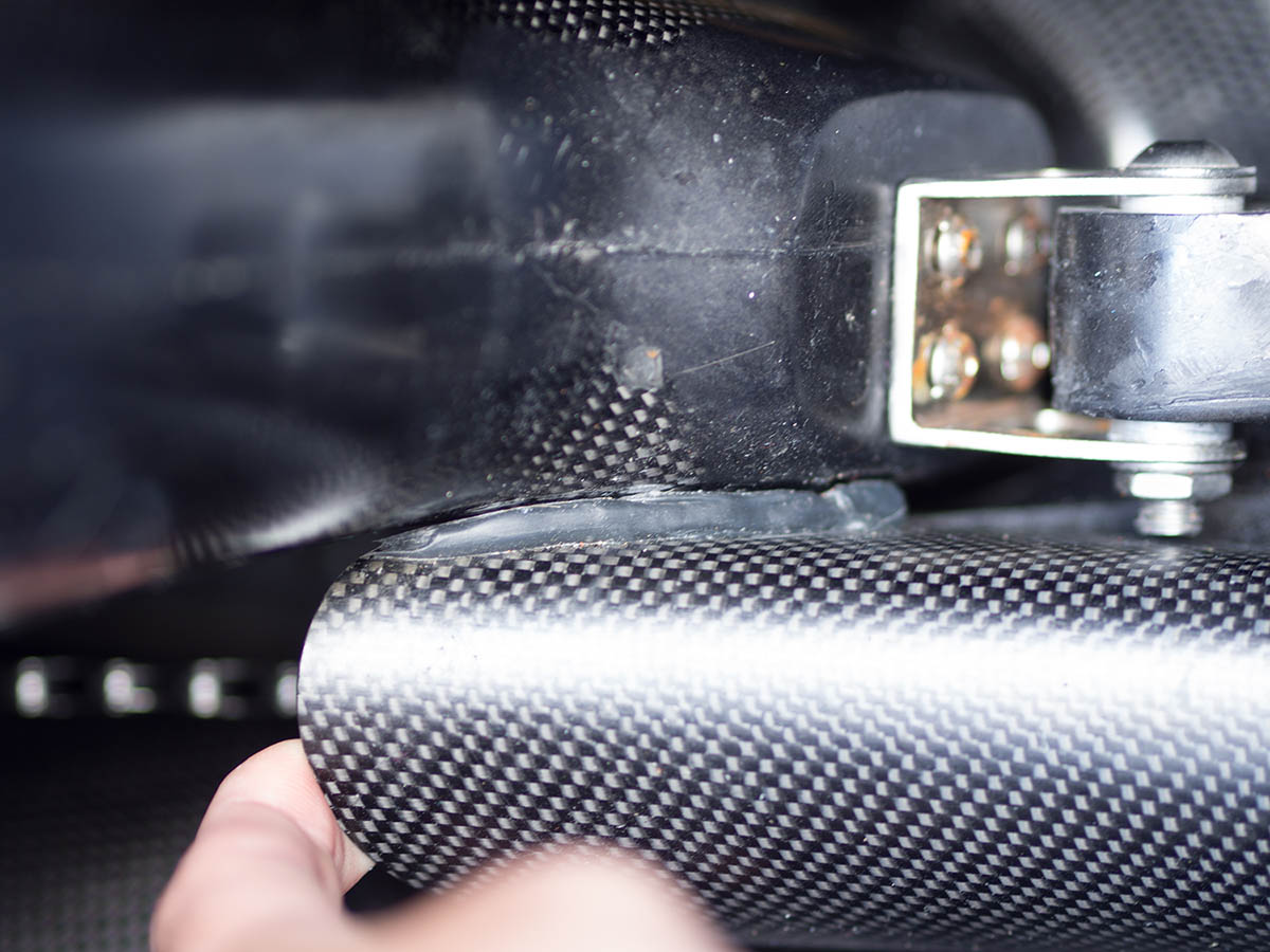

Aikaisemmin mainitsin irronneesta kuituosasta. Ohessa kuva. ICB suositteli 2-komponentti polyuretaaniliimaa käytettäväksi.
Kevralta kertoivat että jos ei veneestä ole kyse niin 1-komponenttinenkin ajaisi saman asian. Mitä olette mieltä? Jossakin täällä olevassa
kuvassa oli käytetty (ilmeisesti Danielin käydessä suomessa korjaamassa irronnutta tuuletusosaa) kaksikomponenttista epoksiliimaa.
Eikös tuohon kuvattuun paikkaan ja ketjuputken kiinnitykseen kannata valita ehdottomasti PU -liima? Pitää kiertää Motonet ja K-rauta sekä Etra
näin alkajaisiksi. ICB maksaa tilille ostokset.

Päädyin tuollaiseen vaihtoehtoon.
http://www.materialshop.fi/epages/Mater ... ucts/10050
Viestit: 14441
Re: DF XL
jounisi kirjoitti:
Hyvä valinta. Olisin tarjonnut nimenomaan kaksikomponenttiuretaania mahdollisimman pehmeäksi kovettuvana, jotta vaimentaa tärinöitä ja ääntä mahdollisimman hyvin. :)
